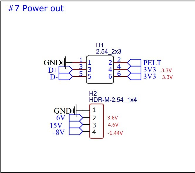

Tu peux commencer à mettre de côté des vielles cartes pour t'entraîner à dessouder / souder à l'air chaud. La carte alim ça donne quoi? Tu as testé toutes les tensions?

 Pour la carte d'alim, j'avais fait une mesure des tensions, mais j'ai trouvé des valeurs un peu strange; je dois revérifier.
Quoi de neuf de ton côté, tu avances avec ta cam86 ?
Je ne comprends pas comment est obtenu le 5V ?

Mince! Sur la photo que tu as posté le 17 mars, C1 est soudé à l'envers. Si tu peux met nous des photos macro très nettes de ta carte d'alim.
Modifié par Cedric02700
-8V ok ! :) je recherche la suite des bugs merci Cédric.
Edit:
C'est bon, j'ai toutes les tensions prévues ! j'ai repris les soudures de quelques composants et c'est maintenant ok ! :)
