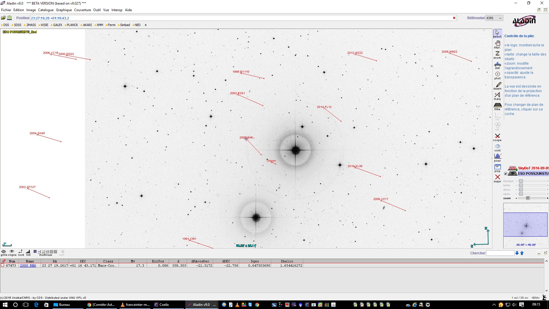

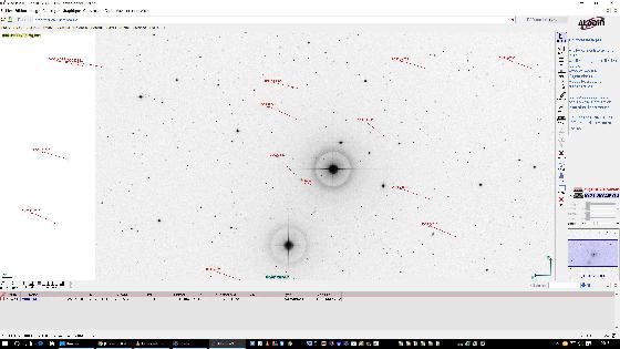

Ca pourrait coller en effet mais par contre si les flèches rouges indique bien la direction des corps alors je trouve que sur mon animation l'orbite du prétendu Vizier crois plus nettement celle de Chiron...
  Astro89 a dit :
Merci pour ton aide Gerard! :)
faut pas trop t'y fier
d'autres part, je n'ai pas tout regardé mais la plupart des autres trucs sont d'une magnitude inaccessible à ton setup
Oui je crois que tu as raison Gerard! C'est exactement ce que j'étais entrain de me dire... C'est le seul un peu "brillant".
Et en plus j'ai fais une capture d'écran de ce que j'obtiens sur Aladin (je te remercie au passage car c'est vraiment sympa a utiliser) que j'ai superposé en mode différence sur photoshop et en fait ça colle parfaitement!
