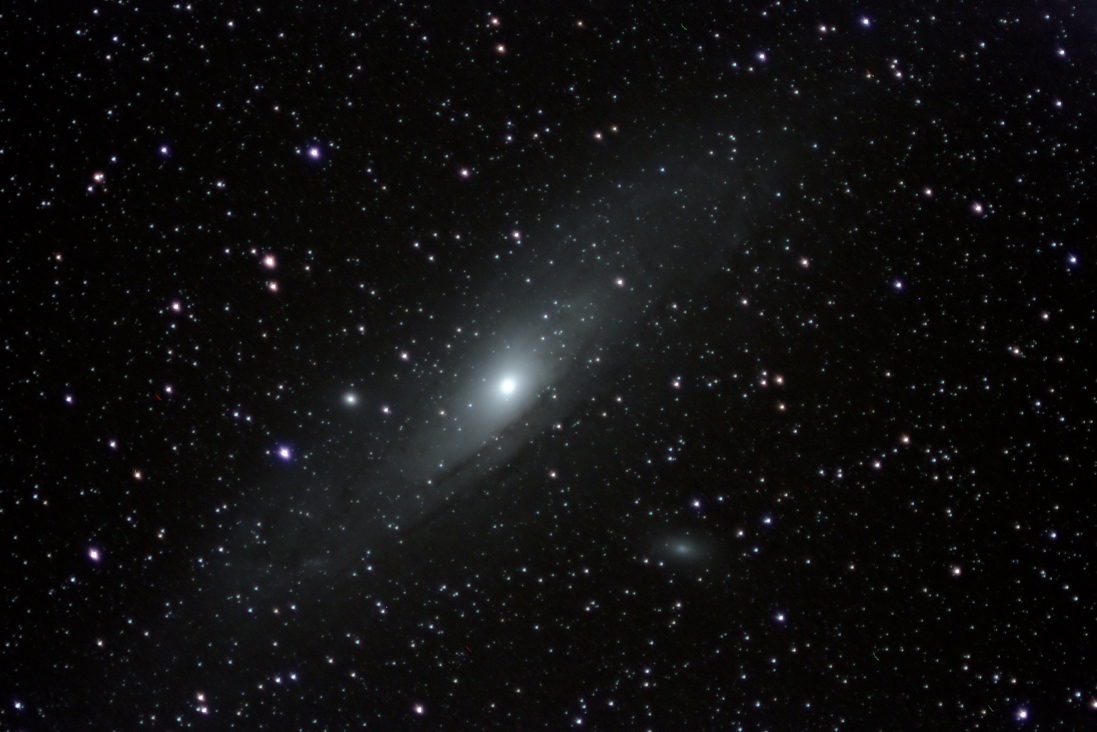

j'ai profité d'une courte éclaircie avant l'arrivée du brouillard pour faire un test rapide sur M31 avec mon Canon 135mm et la caméra à base l'imx178 couleur.
111 poses de 15s soit environ 27mn de pose.
C'est assez mauvais mais bon, ça ressemble à M31.
Par contre, quel plaisir d'avoir un ciel bien noir ! (vacances dans le Puy de Dôme).
C'est tout.
Alain

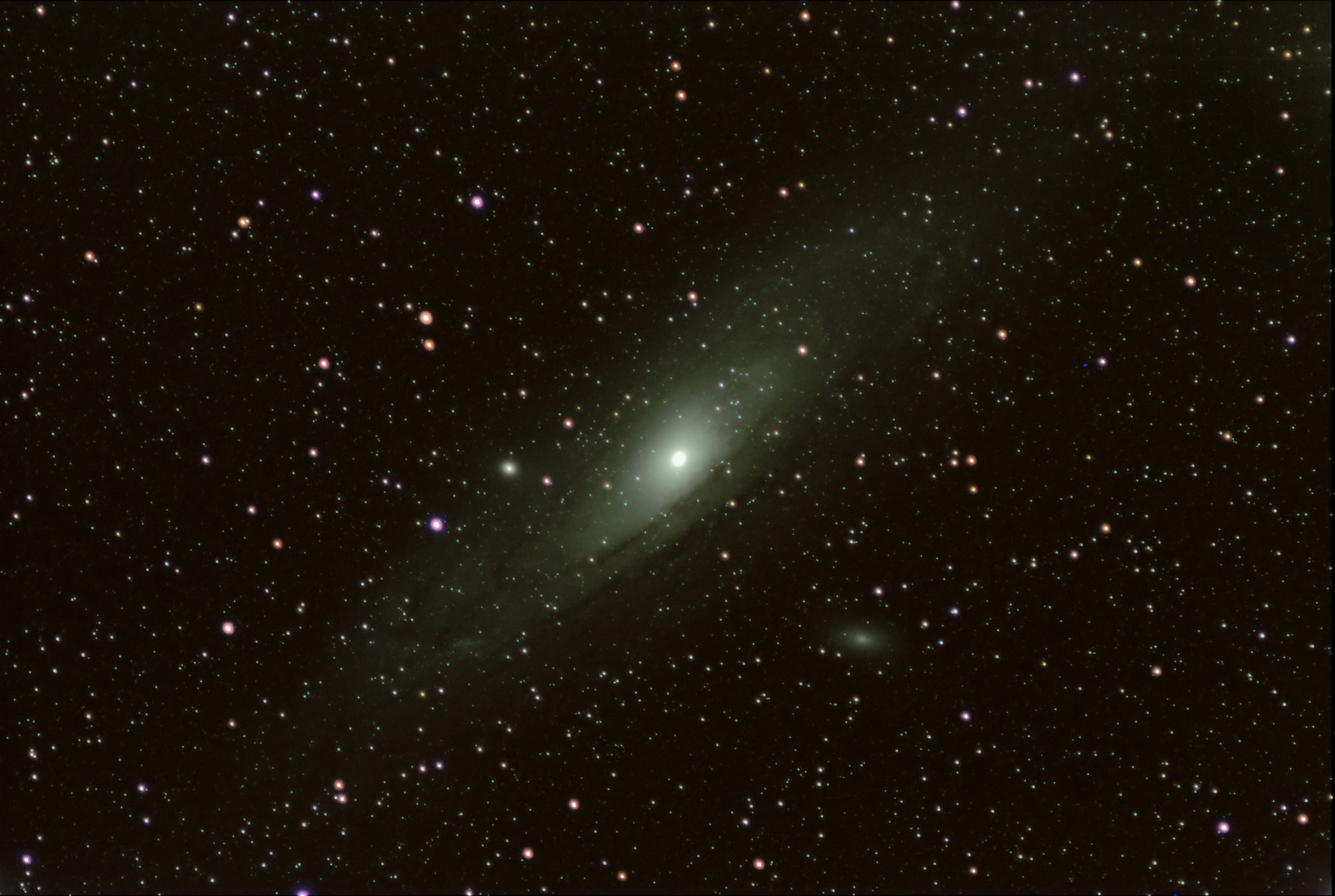

Sympathique mais peut être la possibilité de jouer avec les gradients sous CS pour faire un fond de ciel uniforme ?
Quelques pixels chauds qui ont été empilé d'où les traits verts / rouges ..
  valdetahiti a dit :
Il faudrait un traitement plus complet mais la, je n'ai que mon portable asthmatique pour faire un traitement rapide. Il y a aussi des pixels chauds car je n'ai fait que 10 darks ! Bref, un vrai travail de sagouin !
  mejean a dit :
Il y a un problème de chromatisme sur les étoiles. Mauvaise MAP ou est ce lié à l’objectif (c'est pris à pleine ouverture?)
JP
J'ai utilisé le 135mm à pleine ouverture soit 2,5. Quand je ferai une session sérieuse, il faudra que je ferme à f4 je pense et il faudra des poses plus longues et plus nombreuses.
Alain

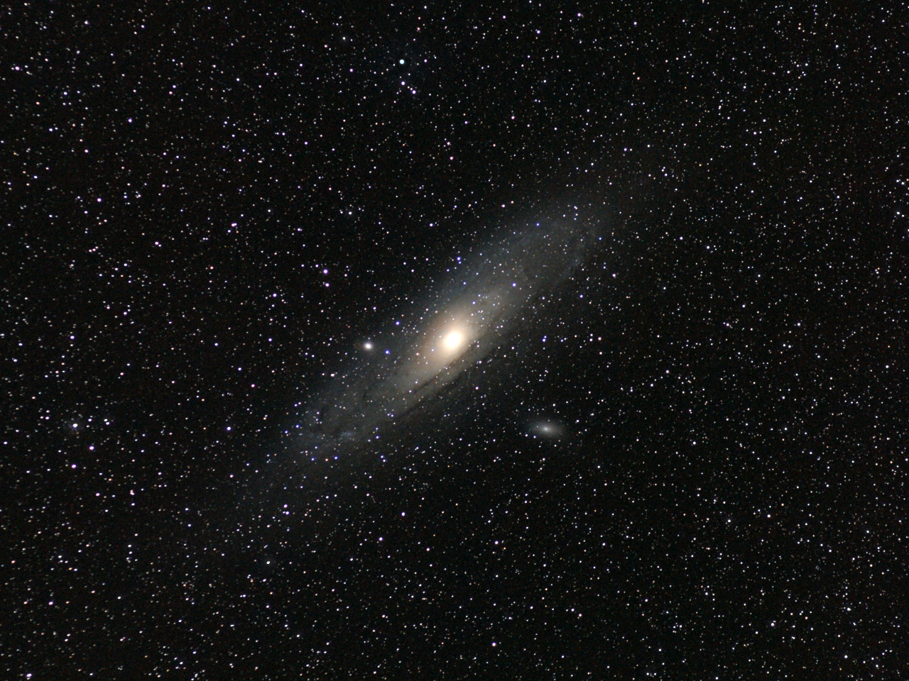

Tiens, ces halos colorés, ça me rappelle mes tentatives avec l'objectif Olympus OM 135 mm f/2,8:
J'en suis arrivé à la conclusion que les téléobjectifs anciens sans verre ED, ça ne valait pas le coup. J'ai depuis investi dans un Tamron 180/2,5 (un peu abîmé d'où un faible prix: 85 €). Le chromatisme est beaucoup plus facile à gérer. 49 mn sur M31 (détails ici):
Pourquoi tu n'as fait que des poses de 15 s? Suivi trop mauvais?
C'est original d'utiliser la 178 avec un objectif, le résultat est tout à fait correct.
Vu que tu es du côté de Dijon, je passerai un jour te dire un petit bonjour (mes parents sont de Besançon) ?
  Eric S a dit :
Salut Eric,
il faudrait que je ferme un peu le diaphragme pour faire disparaître les halos autour des étoiles. Si les nuages se dissipent ce soir, je referai une tentative avec moins d'ouverture.
Pour les poses de 15s, c'était pour pas trop cramer le coeur. Si je peux refaire un essai, je ferai des poses plus longues en baissant le gain de la caméra.
Alain
Sur mon objo OM 135, même en fermant à f/4,0, il reste du chromatisme. Par contre, le Tamron 180 va bien à f/4,0.
Pour le cœur de M31, j'ai fait des pauses à f/8,0 en restant à 60 s puis j'ai combiné avec des calques sous The Gimp.

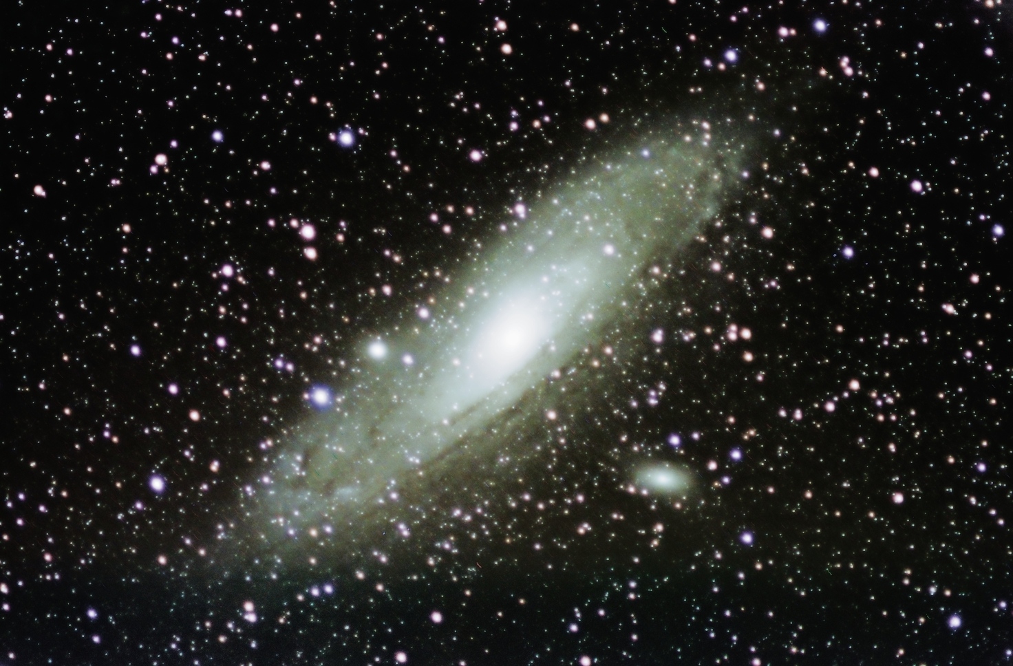

Un beau ciel hier soir et j'en ai profité pour refaire un tour sur M31.
73 poses de 60s avec un gain plus faible. Je la trouve moins mauvaise celle-là.

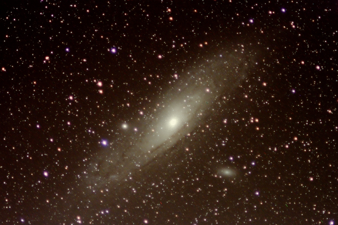

Un dernier traitement de M31 avec mon portable. Trop difficile de faire un traitement sur cet écran.
J'ai composité sous DSS les 2 prises pour un temps de pose total d'environ 1h30.
Il faudra que je refasse le traitement sur mon poste fixe.
Alain
Salut Saint-Jey,
merci pour ton passage ici. Elles sont pas top quand même. Je ne pense pas que je serai une référence un jour dans le CP. Ça serait plutôt mon champ du cygne cette M31.
Dans ma prochaine vite peut-être.
Alain
Essaie de partager ta sortie d'empilement (en Tiff 16 bits)
On pourrait mieux voir ce qui ne va pas, voir proposer un traitement alternatif.
Ta deuxième image n'est pas si mal, pas de raison donc que tu n'y arrives pas.
