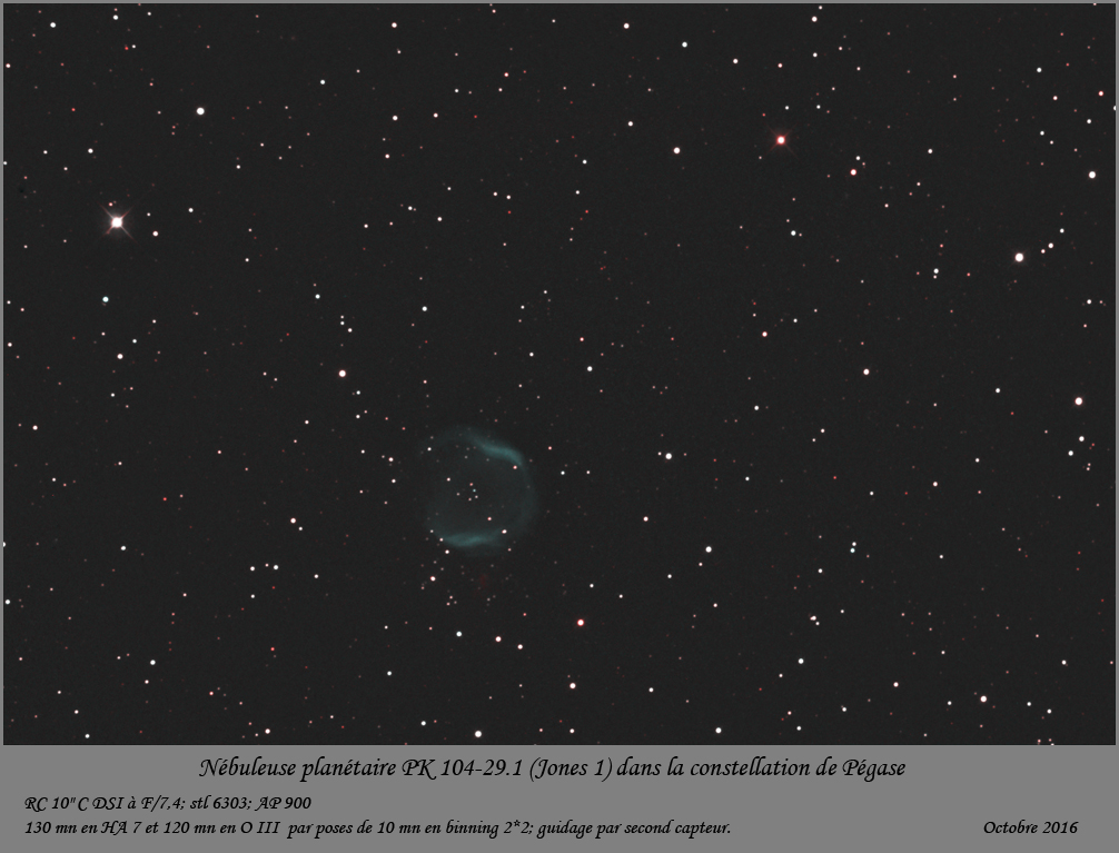

Retour vers Pégase la nuit dernière pour imager cette grande nébuleuse planétaire; PK 104-29.1 a été découverte par Rebecca Jones en 1941; de grande taille, elle occupe un espace de près de 5 ' d'arc à environ 2300.AL; les spécialistes lui donne une magnitude visuelle de 12, et photographique de 15,2, ce qui signifie qu'elle est plus "facile" à voir qu'à photographier.
son étoile centrale est de magnitude 16,2.
pour cette photo, j'ai utilisé le RC à 1850 mm de focale, comme imageur la 6303, et pour filtres uniquement du Ha et du O 3
l'image R.V.B est donc une Ha-O3-O3, l'assemblage des deux couches a été fait avec Maxim DL4;
L'image champ complet réduit à 1000 pixels, avec dans le cartouche les infos habituelles:

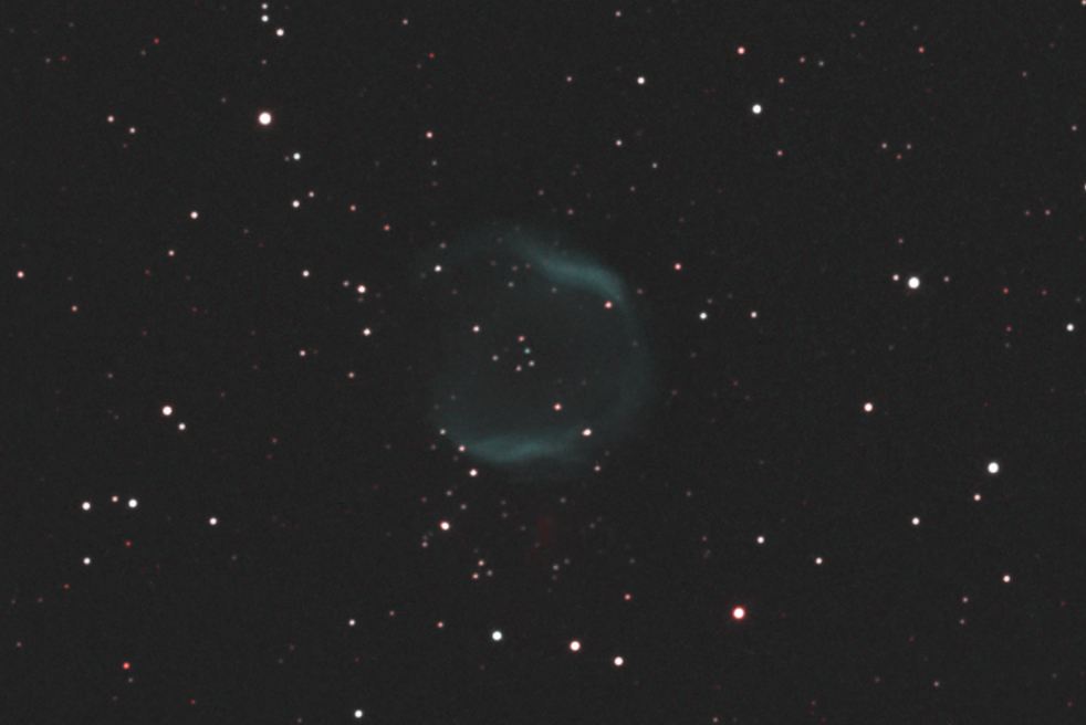

une vue à 120% de la nébuleuse; on voit bien son étoile centrale, ainsi qu'une extension (rouge)vers le bas, à 6 heures; ce détail se retrouve sur les clichés des cadors!!!
Le lien pour voir l'image champ complet sans réduction:
http://www.astrosurf.com/papilain/posts/Jones%201,%20RC%206303%20full%20octobre%202016%20en%20ha-o3-o3.jpg
pour ce cliché, l'étoile guide qui allait bien est sao 73358 de magnitude 6,86;
pour les "visuels", l'étoile en haut à gauche dans le champ est sao 73377 de magnitude 7,21;
Voilà, je souhaite que cette image vous plaise, car on la voit peu en couleurs ha-o3-o3 (je crois que l'ami Francki 06 l'avait faite comme cela?)

Elle est très belle. J'aime beaucoup cette délicate nuée rouge, au sud de la nébuleuse. Et puis merci pour cette indication pour les "visuels" car je ne l'ai jamais observée au 400 mais peut-être est-elle difficile...
