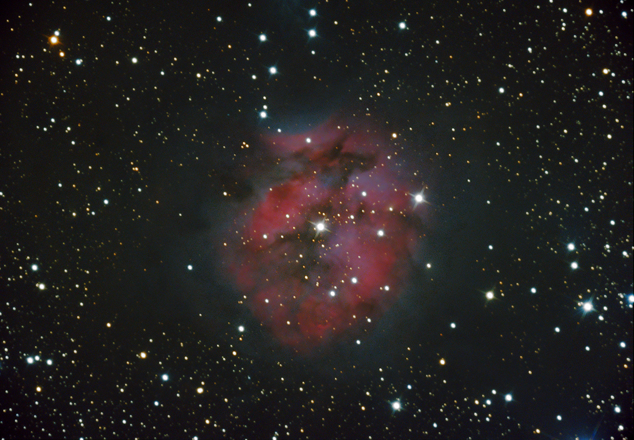

ou Ic 5146
A7s derrière le 50 à 4m50 de focale.
97 poses de 30s à 16000 iso.
Un truc bizarre me chiffonne, une double aigrette en bas à droite :?:
Et je dois changer la lunette guide ;)
A mon sens, il y a également un problème de tilt car on constate une variation de MAP entre le coin en haut à gauche et celui du bas à droite. Il y a également un doublement des aigrettes au centre de la photo, mais moins important qu'en bas à droite.
Probablement Discret, je pense que la mise au point à bougé
Si la MAP avait bougé, le doublement des aigrettes se verrait sur l'ensemble de l'image. Hors, le défaut est progressif vers le bas à droite. Pour vérifier ce point, il suffit de réaliser successivement la MAP sur des étoiles se trouvant dans les 4 angles. Si la position du focuseur est différente, c'est du tilt.
Très légère Val et le guidage en souffre à cette focale.
Merci Ryo

Tu as raison discrert, il y a un peu de tilt, provenant de la petite bague allonge.
Merci amazeika je l'aime bien aussi :)
Bonjour a tous moi je vois doubles aigrettes sur la plupart des etoiles ,mais peut etre que sa viens du traitement ,il faudrais voir sur une brute,si les etoiles sont bien ronde
autrement tres beau travail
Ah revoilà mon ami :) He bein c'est quand même une belle image même s'il y a du tilt. Ensuite, pour le bougé ce n'est pas trop grave étant donné que tu n'autoguide pas ;)

Salut Franck Si si j'essaye l'autoguidage maintenant ;) c'est une difficulté supplémentaire en fait, sur l'Eq6 ou l'Azeq6 c'est du gâteau... mais sur une AP c'est nettement plus délicat ;) il faut arriver à trouver le bon réglage, comme l'agressivité pratiquement à zéro par exemple, à peaufiner encore :)
Ah oui, finalement c'est comme pour moi quand j'autoguide avec ma monture je suis pratiquement 0 ou alors dès fois je navigue entre 5 et 15. A vrai dire j'ai constaté que suivant ou est dirigé la monture ou la lunette, je change d'agressivité. Mais il y a un truc que tu peux faire aussi comme moi pour éviter de trop sur-corriger, je désactive le Tracking et j'ai de suite un meilleur résultat sur l'étoile ;)
