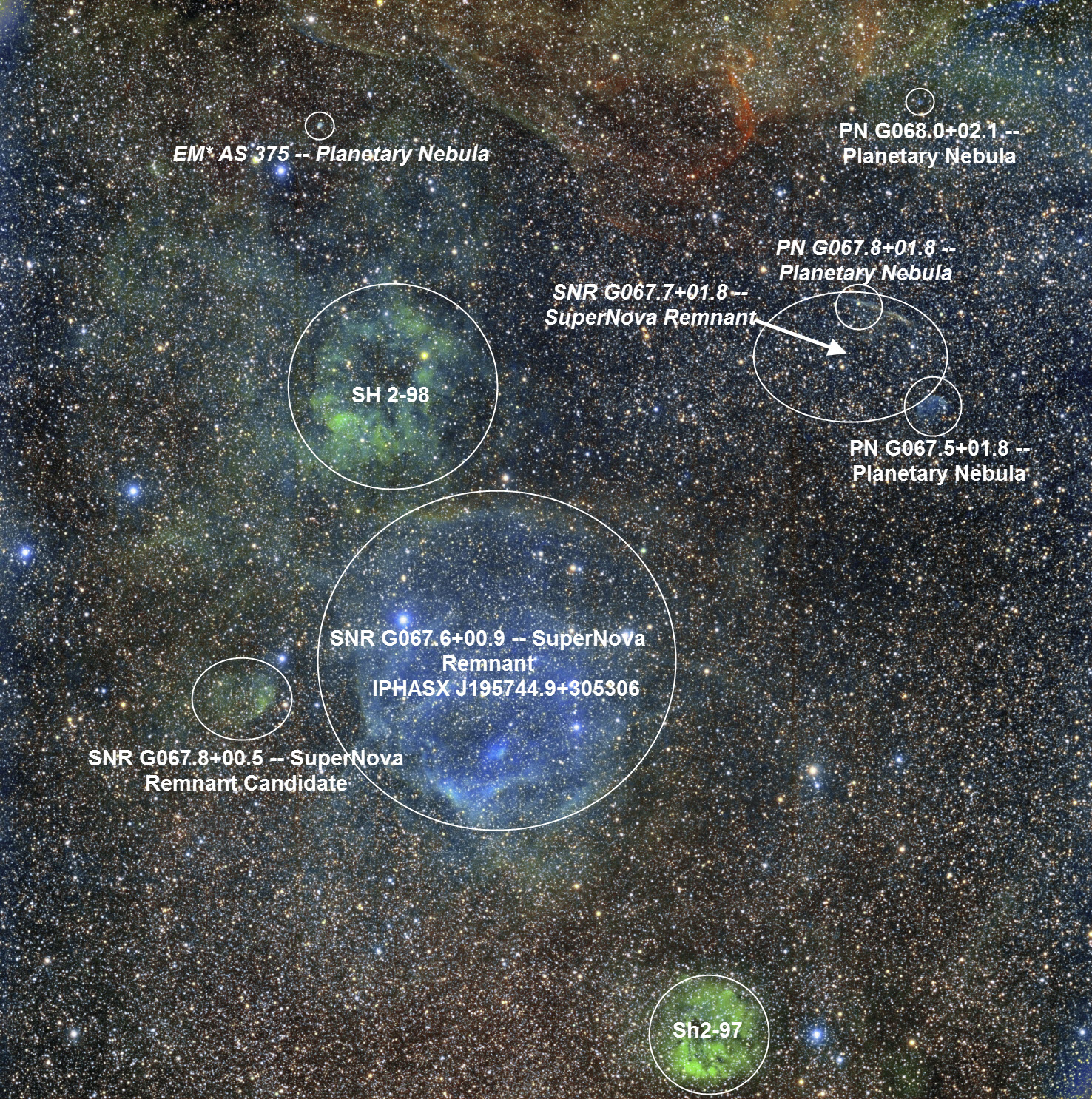

Vous pouvez observer plusieurs objets et notamment le superbe rémanent de supernovae nommé SNR G067.6+00.9 et plus quelques objets atypiques.
Page principale de la version SHO : http://outters.fr/wp/sh2-98-sho/
