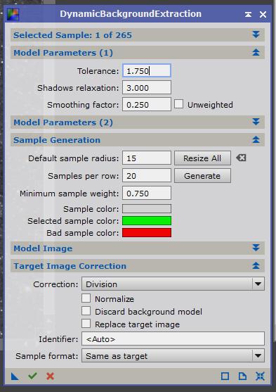

  benjamindenantes a dit :
Je suis moi même en train de m'en rendre compte en la traitant 100% sous pix. Les outils proposés sont puissants et finalement pas si compliqués a utiliser
Perso même en étant habitué à Pix, j'avoue que j'ai eu beaucoup de mal à gérer les gradients... en sachant que si cette étape est ratée, le reste ne pourra pas être bon...
Perso j'ai essayé ABE avec différents paramètres de modélisation (niveaux), mais ça ne donne rien ; ça ne prend pas en compte les nébulosités et ça fausse le résultat.
Avec DBE, ça passe, mais au prix d'une montée du bruit (qui augmente si on multiplie les passes).
Perso j'ai retenu des zones assez grandes, pas trop de zones et une sélection assez basse :
Une seule passe pour limiter la montée du bruit.
Si certains ont géré ça facilement, je serais curieux de voir avec quels paramètres. :)
jb
Modifié par Jean-Baptiste_Paris
Effectivement au début j'ai fais trois passes en DBE et le bruit est monté, je me suis réduis à un seul passage puis un ABE mais il en restait pas mal encore notamment en haut et dans les coins.
Le DBE à 0,9 en tolérance et 13 et 30 pour le reste, comme tu dis le traitement du gradient est à gérer avec soin si on veut avancer dans le reste.

Oui en partie en utilisant des valeurs élevées 120 pixels de mémoire mais aussi sous PS avec l'habituel incrustation, passe haut et masque. Peut-être un peu trop mais avec ce format ca passe à peu près.
DBE, je l'utilise en linéaire et en non linéaire. J'essaie de m'adapter, chaque cas est différent.
Les gradients sont le gros problème de cette belle image. En fait j'ai séparé les couches pour les réaligner avec la fonction distorsion de pix. Je les traitées individuellement en DBE avec des paramètres adaptés à chacune des couches.
Puis je les ai empilées avec pondération par le RSB pour obtenir une luminance linéaire avant de faire une déconvolution puis une montée d'histogramme.
J'ai aussi corrigé les grosses irrégularités de luminosité du FDC (flats) par un masque fait à la main pour aller plus vite.

Bah moi j'ai adhéré tout de suite a cette fonction qui me parait bien meilleure que les méthodes que j'utilise avec toshop. (gradientxterminator)
