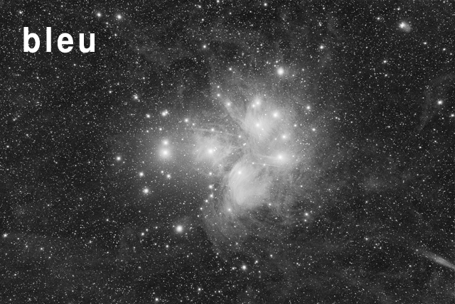

Je comprends pas trop ce qui se dit ici... Avec n'importe quel capteur, quand on tire trop dessus ça bruite... Quand on veut faire ressortir les nuages faibles avec 45 minutes de pose, forcément on tire dessus et ça bruite.
Une question de choix et d'équilibre a trouver. Précisément sur ce cas, on a a gagné en tirant sur les curseurs car il y a encore des choses a montrer. Difficile d'être raisonnable.
Avant d'avoir un A7S, j'ai commencé au 1000D puis au 100D et tous donnent une photo bruitée si on tire dessus.
yonafunu : merci : c'est exactement ce que je voulais démontrer
en faisant dans le "classique (beaucoup de pose) j'arrive a des résultat très propres. mais si on a pas le choix, 45 minutes de poses , c'est devenu possible la ou ça ne l’étais pas avant. J'aurais du commencer par la avec mon fil je crois ça aurai évité des agacements inutiles
RV, j'essaye de comprendre ce que tu me dis... je crois y parvenir
toute fois je vien de m'embeter a faire mille mesure dans cette image et je vien de faire l'animation suivante..
en ce qui me concerne je pense avoir trouvé un équilibre et perso je trouve le rouge sensiblement déficient -attendre que l'image animé se charge (11mo)-
?id=svc4wwVhybq1xmtjQs6wUOlUjZn2WmrT
Donc meme si je crois comprendre ce que tu me dis, je n’achète pas ta remarque, mais j'apprécie que tu l'ai faite, ça m'ouvre des perspective intéressante...

Par contre un truc m'interpelle, ce sont les astrams qui ne voit pas le bruit dans l'image, alors soit ils ne regardent pas l'image à 100%, soit il faut que je prenne rendez vous chez l'ophtalmo... :-(
Le bruit me parait acceptable et serait facilement atténué car il est homogène et à l'échelle du pixel. Je l'aurais moi aussi laissé comme ça.
Il est nettement moins présent que sur l'image du fil Pixinsight.
Cette image aurait permis de comparer les performances des deux softs.

Ça m'ennuie que tu t'es trouvé obliger de faire autant de boulot pour ma remarque sur le rouge. Surtout que je suis le seul à le dire et donc... Bon, d'un autre coté et je t'en remercie, sur ton animation on voit bien que la couleur rouge est beaucoup moins importante que la bleue ou même la verte. Ça sera toujours ça de gagné n'est ce pas ?
Maintenant, je vois qu'il y a des critiques comme quoi ton image serait bruitée. Ben j'ai beau faire des efforts de ce coté et malgré tout, je n'en voie pas. Je pense qu'il soit possible qu'il y est confusion avec une légère accentuation. Ce n'est absolument pas la même chose.
C'est un choix aussi. A quoi bon traiter l'image pour un zoom à 100% alors que tout le monde la regarde au format 'écran'?
Je trouve ça cohérent de viser une belle image dans un format 'plein écran'. On peut choisir par exemple 1280x960px de large ou 1920x1080px (norme 'HD').

Cette photo est remarquable avec ce temps de pose , mais en regardant en full on voit quelques détails qui m'interpellent plus que bruit/FdC (que je ne sais pas analyser) et les défauts optique d'un matériel de ce prix.
Je passe les étoiles allongées dans un angle c'est du FF j'ai du mal à faire mieux avec mon capteur de 10mm , mais le aigrettes et les bizarreries sur les étoiles avec une Taka , pourquoi ???
Mon propos n'est pas agressif , c'est juste une question de bolos.:blush:
Paul
<a href=13235-1479291890.jpg' alt='13235-1479291
les lacunes sombre sont la signature des FSQ.
l’aigrette "verticale" je ne sais pas
mais comme je trouve ça plutôt joli, j'y touche pas
