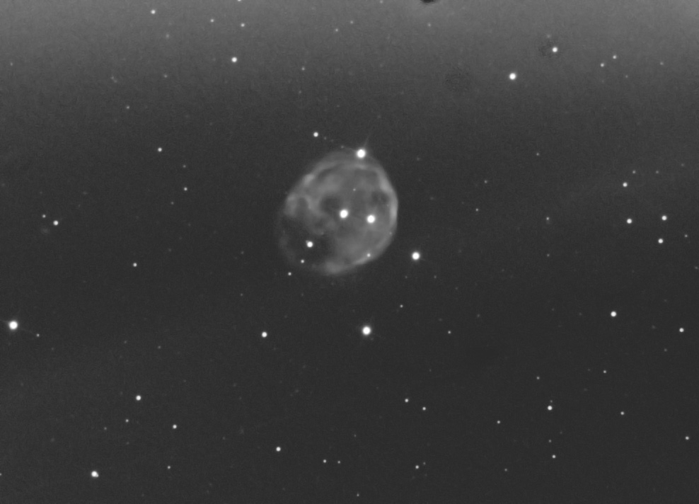

J'ouvre ce fil pour savoir si quelqu'un connaît la passerelle entre >visualisation>DDP de la version 5.1 qui ne fonctionne pas sous win7 et >visualisation>réhaussement de la dynamique(DDP) de la dernière version de IRIS. Les deux ne semblent pas donner les mêmes résultats. A titre d'exemple, voici une luminance de ngc 243 (avec du givre :( mais peu importe). Le but est d'avoir un bon contraste sur la nébuleuse tout en ayant les étoiles les plus fines possibles.

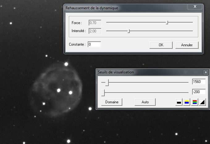

Avec V5.59 (les réglages ne sont peut-être pas bons, d'où ce post :rolleyes: )

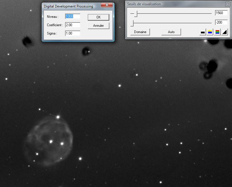

Avec V5.1 appliquée par Christian D., merci à lui :)

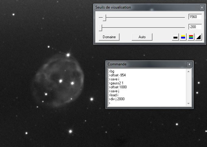

J'ai cependant retrouvé comment reproduire le traitement de la version 5.1 avec la version 5.59 à partir de la console, grâce à cette page : http://www.astrosurf.com/buil/us/iris/iris5.htm (merci Christian Buil :))
La procédure est la suivante (ça peut servir à d'autres). Les nombres [coef] [sigma] et [niveau] correspondent à la DDP de la version 5.1 :
>bg
>offset [-bg] (mettre l'offset à 0)
>save i
>gauss2 [sigma] (filtre passe bas)
>offset [level]
>save j
>load i
>div j [level] x [coef]
En image :
On obtient ainsi bien le même résultat qu'avec la DDP de IRIS v5.1. Toutefois, je ne doute pas qu'il doit y avoir moyen d'obtenir ce résultat avec les menus contextuels de la version 5.59. Si quelqu'un sait faire, merci par avance. :)

perso, avec la 5.59 (je n'utilise pas l'autre), je fais une montée progressive en 5..6 fois comme pour la fonction histo de Pix, ou la montée des courbes PS, je trouve le résultat final bien meilleur
Donc >visualisation>rehaussement de la dynamique> 5 ou 6 fois de suite? Quelles valeurs de force, d'intensité de de constante pour avoir une idée?
Merci :)
intensité de 1 à 1.5
je ne touche jamais à la constante
je surveille que les blancs ne saturent pas
dans ce cas (mais je ne le fais presque jamais) je joue un peu sur la force
dans certains cas, champ avec grosses étoiles, je fais un log avant les DDP
c'est toujours "au pif" car, m'étant arrêté à la table de 2 (et encore au tout début), je suis réfractaire aux équations
Merci pour ces précisions. J'ai essayé la manip mais je n'obtiens pas un résultat similaire à celui ci-dessus. Si tu as un moment, peux-tu essayer sur l'image en .fit que j'ai mise ici (clic droit > enregistrer la cible du lien sous...)? Merci par avance.
  T450 a dit :
je viens de voir ton message
log + 3 DDP
travail du fond avec PS
qu'est-ce qui s'est passé? le capteur a givré?

  gerard33 a dit :
log + 3 DDP
Merci Gérard :). Ce procédé ne donne pour autant pas des étoiles aussi fines que la DDP (on ne distingue pas le blooming).
