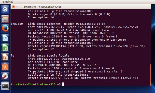

patdut Posté 7 janvier 2017 Posté 7 janvier 2017 Un petit ifconfig pour savoir quels sont les périphériques réseaux actifs. network-manager est-il installé ? Si non installer network-manager et nmapplet.

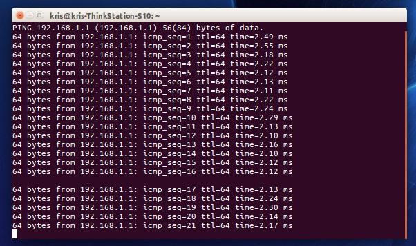

Séb65 Posté 7 janvier 2017 Posté 7 janvier 2017 Comme dit par patdut, merci de nous donner la sortie complète de "ifconfig" qui doit être exécuté en console/terminal. Connais-tu l'IP de ta box orange (192.168.0.1 ??) ? Si oui essaye de faire un "ping 192.168.0.1" toujours en console/terminal et donne nous le résultat des quelques premières lignes.
Séb65 Posté 7 janvier 2017 Posté 7 janvier 2017 Arf grillé... Donc ton interface réseau est enp15s0 ! Tu as bien une adresse attribuée 192.168.1.15. Regarde la le second point dans mon post concernant l'IP de ta box qui devrait être 192.168.1.1. Ensuite essaye de faire ping 8.8.8.8 et donne le résultat
Séb65 Posté 7 janvier 2017 Posté 7 janvier 2017 Impecable deja tu arrives à joindre ta box si l'IP est la bonne Que donne le ping vers 8.8.8.8 ?

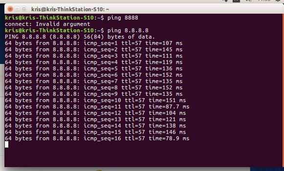

Séb65 Posté 7 janvier 2017 Posté 7 janvier 2017 Bon tu peux aller sur Internet youpi, tu dois avoir un problème de résolution DNS, on va être fixé sur ce point, que donne un ping http://www.google.fr ?
Bedros Posté 7 janvier 2017 Posté 7 janvier 2017 Ensuite tape cette commande sudo resolvconf -u Tu obtiens quoi?
