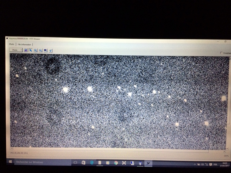

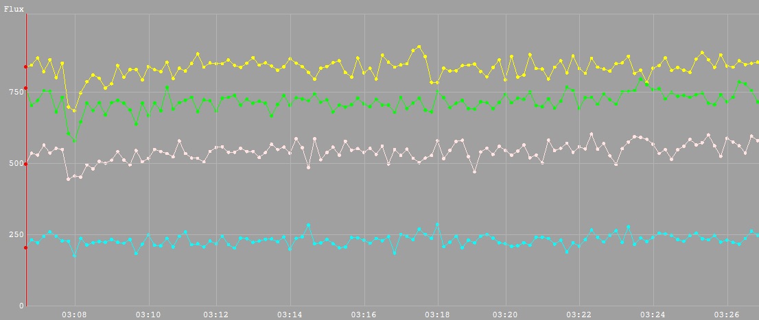

Honnêtement on était aux limites comme notre scan le montrait à l'écran en brut. Tracé très fluctuant (bruit, turbulence, vent, probablement aussi brume)

L'étoile occultée était vraiment très faible. Nous avons shooté en bin 3x3 (1.7"/pix) avec des poses de 10s. Le rapport signal/bruit était tout juste acceptable (oscillant au grès de la turbu entre 6 et 11). Le premier jet d'analyse photométrique montre qu'on a pas eut d'occultation. L'analyse des données continue...
Vu la dispersion de la courbe, et la perte de luminosité attendue (0.4mag), je ne suis pas sûr que l'on aurait pu voir une occultation positive. On ne voit rien sur notre courbe, mais il est difficile d’affirmer que l’occultation est négative...

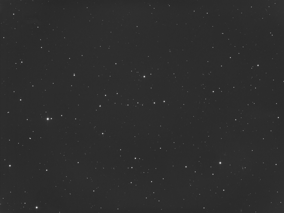

Bon de mon côté nous étions finalement avec un T250 F/4.
La caméra d'acquisition n'y arrivant pas, nous avons shooté avec la Lodestar qui sert d'habitude au guidage. J'étais assez perplexe, mais Haumea est apparue à partir de 10s de pose.
Pour assurer le coup nous sommes passés à 15s.

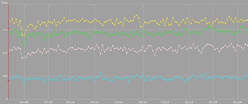

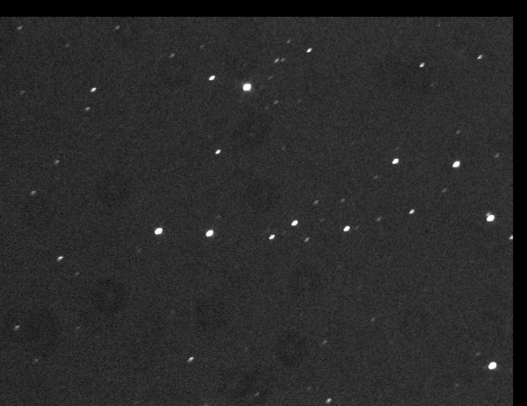

A l'écran, elle était là et n'a jamais semblé disparaître :
Une brute (mal) prétraitée :
Mais au final, la courbe est extrêmement bruitée, et je ne sais pas dire s'il y a eu occultation ou pas.

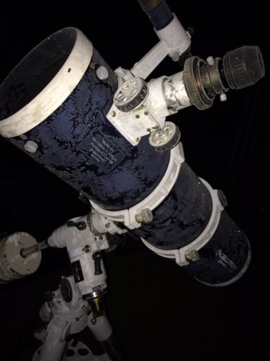

On a passé toute la nuit dehors, de 19h à 05h30 et on ne dénombre pour l'instant aucun malade :)
A part peut-être mon T150 :be:

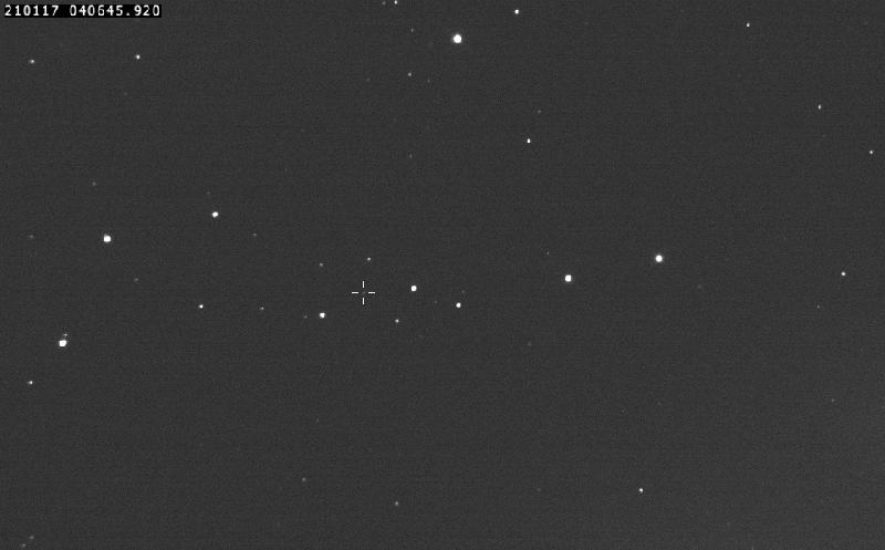

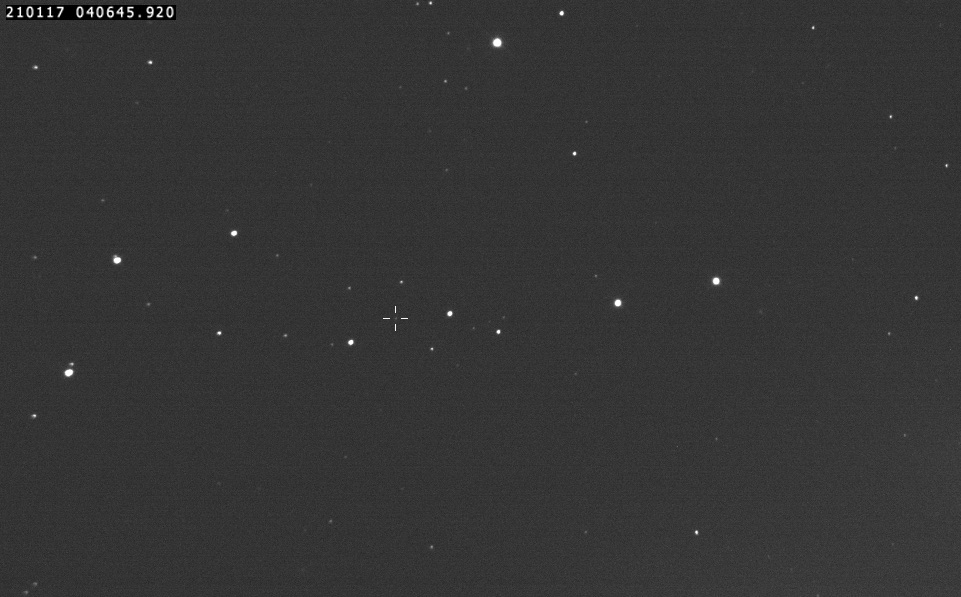

Observation réalisée depuis l'Observatoire de la SAT à Tauxigny.
Newton 400/4,5 et ZWO 174, image de 10 secondes
Signal très faible sur la cible, pas de variation constatée.
