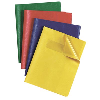

Oui parce qu'en bricoler un soi même, c'est moins de 2€ et c'est torché en moins d'une heure. Et ça marche aussi bien qu'un imprimé 3D en plastique injecté retromoulé sous flux continu thermorégulé !

C'est pourquoi il est préférable de couper le masque dans du plastique : les couvertures/protège cahier en plastique sont nickel, en plus on peut choisir sa couleur, du moment que ce soit opaque :
Et si les fentes sont trop fines, tu peux les élargir, ça ne changera rien.

Pour les couvertures plastique de cahier, ça m'a l'air bien souple quand même avec un diamètre de 15cm. Vous la faites tenir comment sur l'entrée du tube Newton ? Pas très envie de la scotcher/déscotcher à chaque fois...

C'est souple oui, je l'ai agrafé sur un anneau coupé encore une fois au cutter dans un bout de plastique rigide non cassant, récupéré dans un emballage de jouet.

C'est quand même plus solide et moins sensible a l'humidité que la feuille de couvre cahier ou le carton ;)

Pas solide la couverture de cahier, faut voir ! J'ai bricolé un Baht is il a 5 ans comme ça, toujours en fonction. Et si un bout se déchire, ça se répare en 10 s avec un bout de chat Tertonne !
