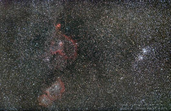

Double amas de Persée, nébuleuses de l’âme et du cœur:
Février 2016
17 X 180sec
15 darks
20 Flats
30 offsets
Monture EQ2
Canon 750D non modifié + 50mm f1.8 à F3.5 400 Iso

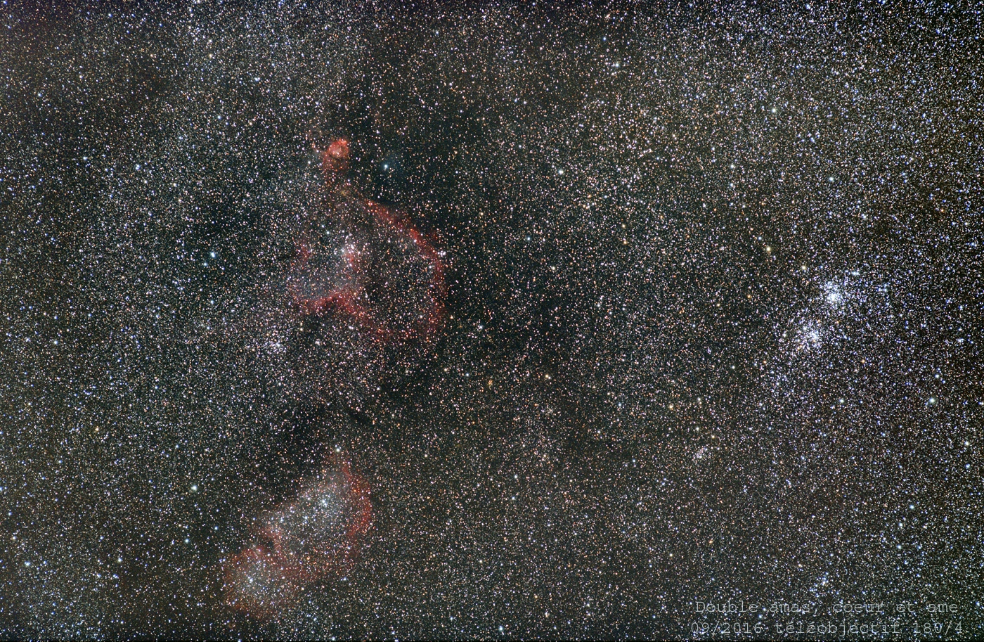

Double amas de Persée, nébuleuses de l’âme et du cœur *Drizzle X3 sur double amas*:
Février 2016
75 X 30sec
20 darks
20 Flats
20 offsets
Monture EQ2
Canon 750D non modifié + 50mm f1.8 à F5.61600 iso

J'ai vu ton image grand champ des nébuleuses du cœur et de l’âme avec l'amas double de persée sur la constellia, elle est super !
Tu aurais plus d'infos sur les temps de poses? savoir si je peux tenter de l'imager avec mon boitier et mon EQ2 motorisée.
Autant que je me souvienne, il s'agit de poses unitaires de 60", et il doit y en avoir une petite soixantaine de cumulées. ;)
Merci pour la précision! Je vais me pencher sur ce grand champ des que le temps sera de la partie.

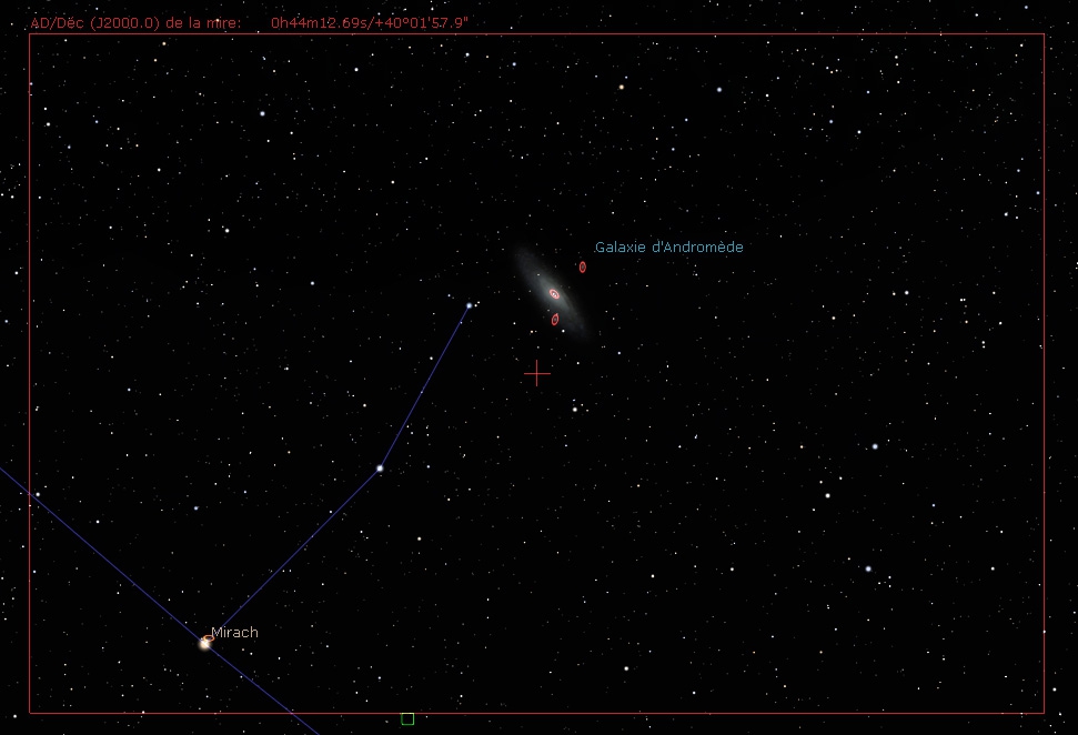

N'étant pas ultra-expérimenté je laisserai les autres te répondre mais tu as m81 qui est à la fois facile à localiser et à prendre en photo.:)

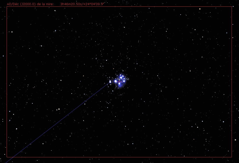

Je vais essayer de parcourir stellarium à la recherche de cibles pour du grand champ au 50mm, je fournirai prochainement des captures d'écran des cibles qui me paraîtront intéressantes.
Cependant j'ai une petite question concernant stellarium, lorsque que l'on indique son imageur (pour ma part un canon 750D en APS-C) le logiciel prend-t-il en compte le facteur de crop de 1,6 des capteur aps-c dans l'aperçu du champ photographié?
Je demande ça afin de savoir si je dois rentrer directement ma focale de 50mm dans l'onglet télescope ou si je dois faire la multiplication moi même pour avoir le champ réel obtenu avec mon 50mm ( donc 50x1.6 = 80mm environ)

Si tu entres correctement les données de ton capteur, oui, il prend en compte le champ observé. Note que le "crop facteur" n'est qu'un leurre marketing. Un objectif de 50 mm aura toujours une focale de 50 mm ! Par contre ce qui change c'est la portion d'image capturée par le capteur : plus sa surface est petite, plus le champ observé sera réduit.
C'est quand tu observes la photo sur ton écran ou sur un tirage papier que s'opère le zoom final, les deux photos prises par des capteurs différents étant lues sur des écrans/papiers de même dimension, l'image est alors agrandie différemment pour occuper la même surface.
Donc dans le plugin Oculaires de Stellarium, il faudra que tu saisisses :
- dans l'onglet "Capteur" : le nb de pixels en X et Y et les dimensions en X et Y du capteur, en mm (la taille en µm n'est pas utilisée)
- dans l'onglet "télescope" : la vraie focale de ton objectif en mm (pas de crop facteur) et son diamètre en mm (mais il n'est pas utilisé, si tu veux en saisir un, calcule le rapport entre Focale et ouverture max, ça te donne le diamètre de l'objectif. Par exemple, j'ai un 24-70 ouvert à 2.8, donc son diamètre à 24 mm sera 24/2.8=8.6 mm et à 70 mm de 70/2.8=25 mm).

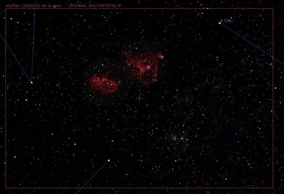

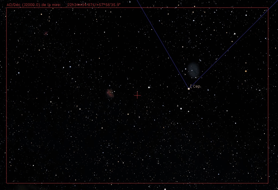

Merci pour les infos !

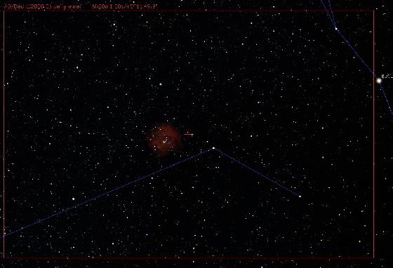

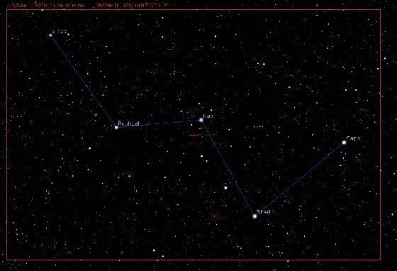

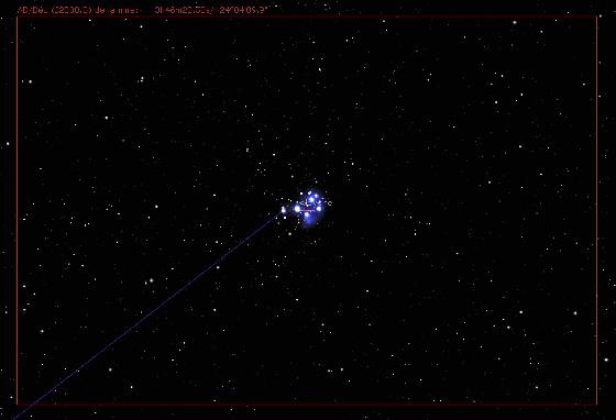

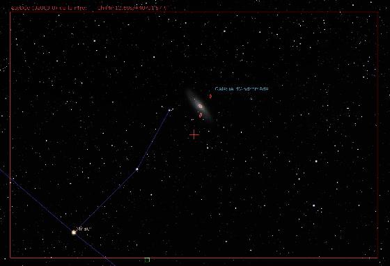

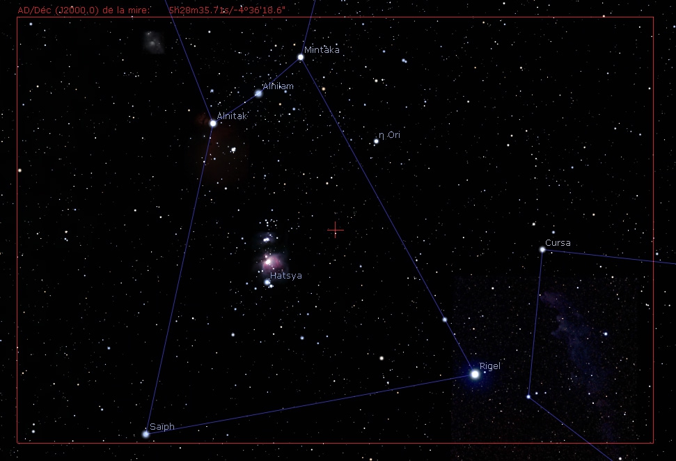

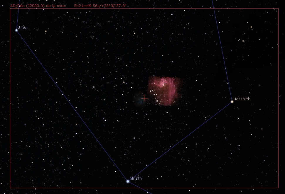

Du coup en partant de cela, j'ai commencé mon safari dans stellarium afin de trouver des cibles potentiel au 50mm. Le rectangle rouge est donc la taille de l'image finale (normalement).
EDIT : Après vérification, le champ du cadre rouge est d'environ 80mm ! je me suis trompé sur stellarium !

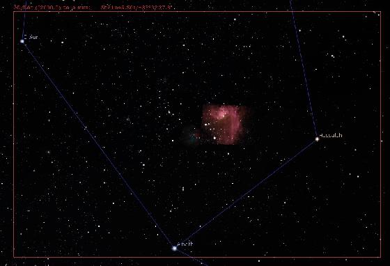

Orion et ses nébuleuses :
M31, galaxie d'andromède :

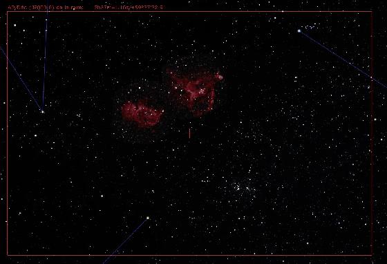

Nébuleuses du cœur et de l’âme, avec double amas de persée:

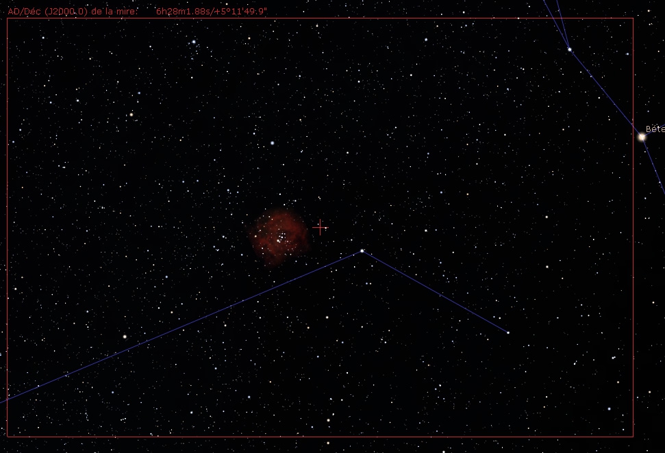

Nébuleuse de la Rosette :
Les pléiades-M45 :
La nébuleuse de l'étoile flamboyante :

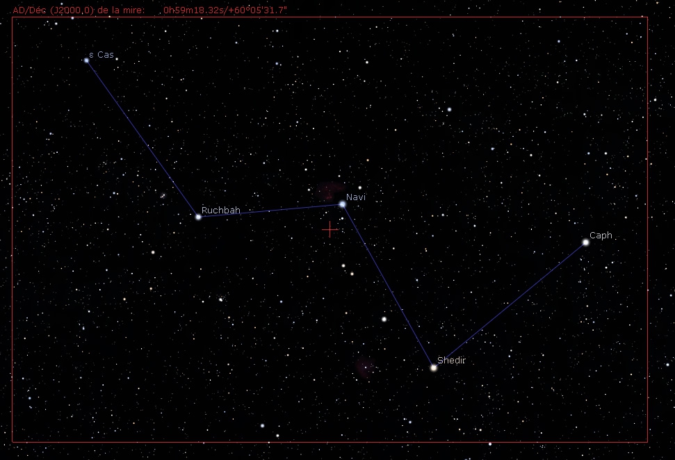

Constellation de Cassiopée :

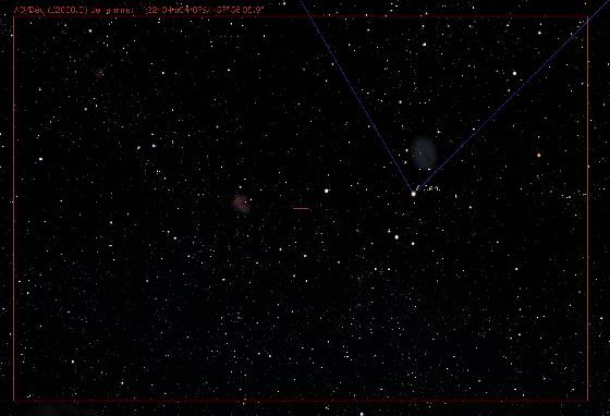

Nébuleuse du sorcier :
Notez bien que se sont des cibles potentielles, et qu' hormis Orion et les pléiades je n'ai pas la certitude de réussir à imager convenablement ces cibles avec mon appareil non dé-filtré...
Si d'autres astrams ont des idées de cibles pour du grand champ, avec si possible une capture stellarium ou mieux des photos avec les infos de prises de vues, n' hésitez pas à venir compléter ce post.
Merci
Edited by Nibuam

Ton cadrage sur Orion me semble bien serré pour 50mm en aps-c !?
Share this post
Link to post
Share on other sites
Après un test hier soir sur orion au 50mm en aps-c, je pense qu'il y a un soucis avec mes cadrages en effet... J'arrivais a cadrer pratiquement toute la constellation, alors que sur stellarium, le cadrage est beaucoup plus serré.
Je dirais que les cadrages se rapproche plus d'un 80mm sur aps-c.
Share this post
Link to post
Un 1er test sur le double amas de Persée et les nébuleuses du cœur et de l'ame :
75 poses de 30 sec
20 darks
20 flats
20 offset
Comme vous pouvez remarquer, mes cadrages sous stellarium sont bien en 80mm et non en 50mm comme je le pensais.
De plus le cadrage au moment des prises de vues est totalement foiré... je ferai mieux la prochaine fois!
Edited by Nibuam
Non non et non !
Astrobin rapporte un échantillonnage de 14.881 "/pixel. Ton appareil photo est un 750D dont les photosites font 3.72 µm de côté.
La focale de ton objectif est donc, à partir de ces chiffres, égale à :
F(mm) = 206 * P(µm) / e(") = 206 * 3.72 / 14.881 = 51.5 mm
Donc le champ que tu as est bien celui d'un objectif de 50 mm sur un capteur APS-C, pas d'un 80 mm.
De même, pour tes deux autres images d'Orion et des Pléiades, les focales étaient respectivement de 137 et 89 mm sur ton zoom 70-300.
Pour connaître les caractéristiques de ton boitier, va voir ici :
http://sahavre.fr/tutoriels/astrophoto/34-regle-npf-temps-de-pose-pour-eviter-le-file-d-etoiles
Quelles valeurs as tu saisies dans Stellarium ?
Edited by Fred_76
J'ai bien mis 80mm comme un benêt ... je pensais l'avoir changé avant de faire mes captures d'écrans mais en fait non...
Donc comme j'ai dis plus haut, mes captures d'écran sont érronées (80mm) mais mon dernier tests en grand champ (double amas) est bien en 50mm (environs, puisque je crop mes images sous photoshop par la suite pour enlever les résidus de stacking de DSS).
Share this post
Link to post
Très bien !
Ça illustre le fait que le format du capteur ne change pas la focale de l'objectif !!!

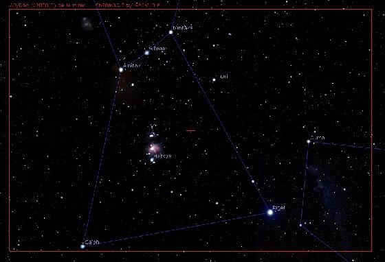

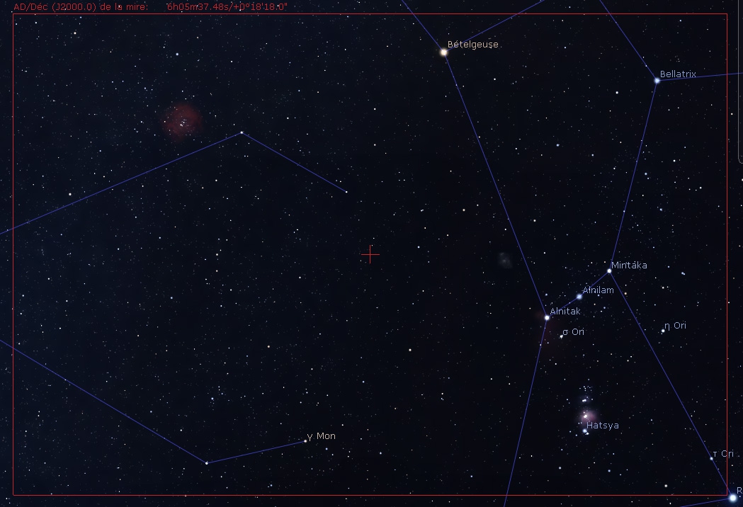

Un grand champ au 50mm qui me semble intéressant :
La nébuleuse de la rosette en haut à gauche, et la constellation d'Orion sur le coté droit, avec Bellatrix et Rigel (hors champ mais qui peut ètre incluse en bas à droite) comme point de repère pour ne pas foirer le cadrage ( comme sur ma dernière image du double amas de Persée...).
Ca fait une image avec pas mal d'objet intéressants je trouve.
