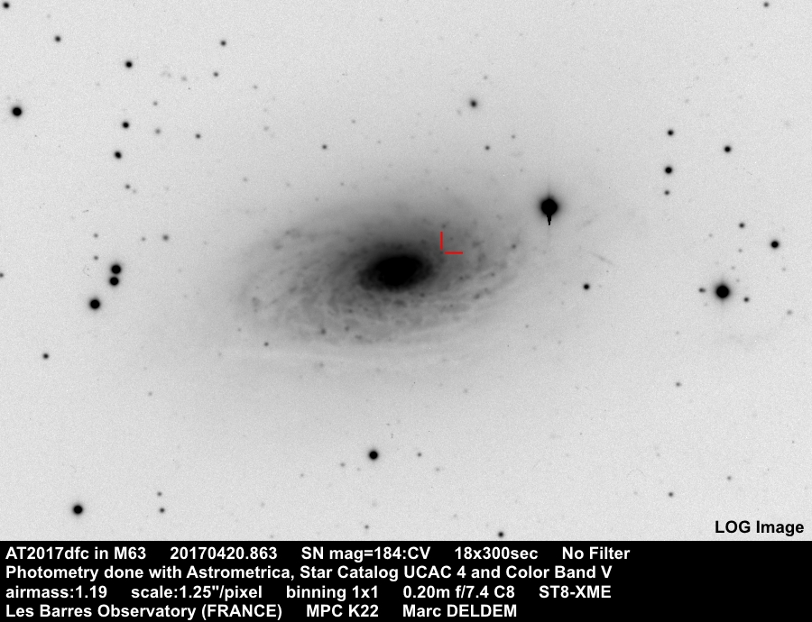

La probable supernova se trouve ici:
Je suis assez surpris par l'évolution de la courbe de lumière:

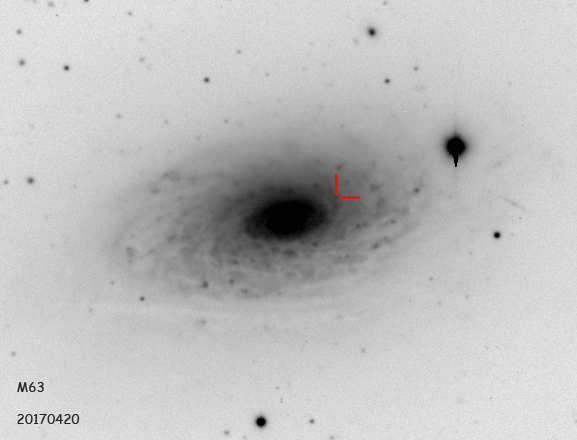

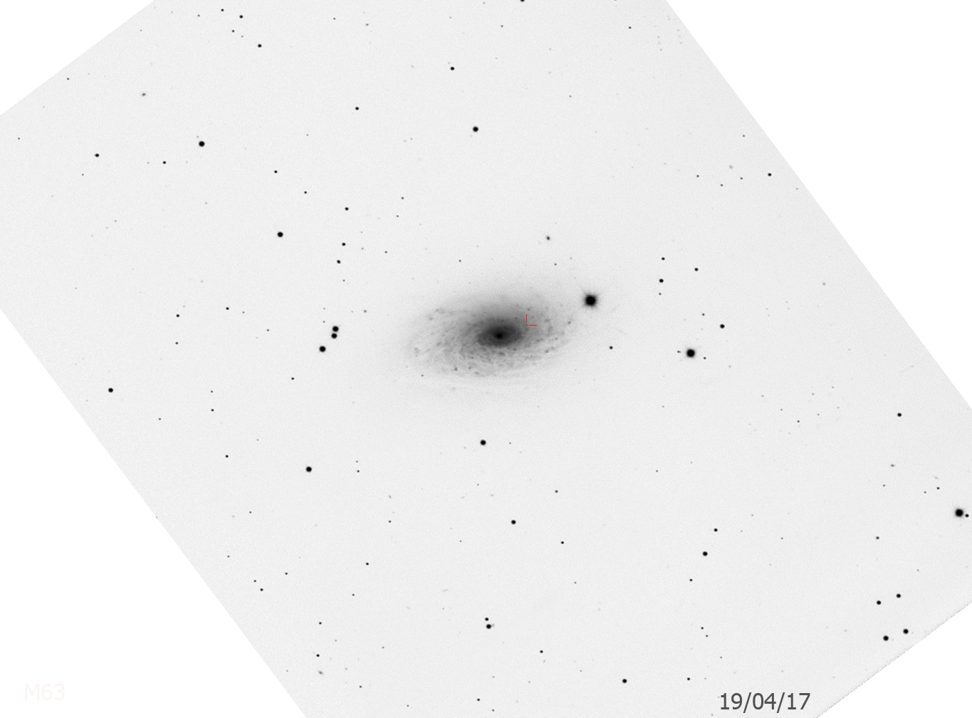

  manu33 a dit :

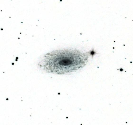

Ma contribution du 19/04/17.
ca y ressemblerai?
OUI c'est bien ça.
Peux-tu me transmettre l'image au format fits ? On fera la mesure et on enverra l'image et le résultat sur le site rochesterastronomy.

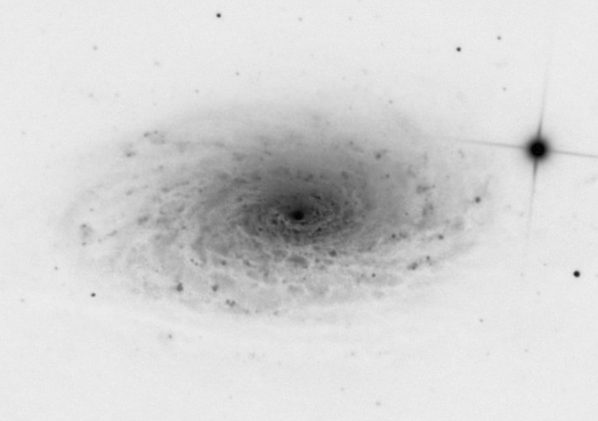

  Astrolulu a dit :
Voila la comparaison de ta premiere image avec la mienne prise le 25 mars, en effet elle n'était pas encore là !
Même chose, peux-tu envoyer l'image au format fits ?

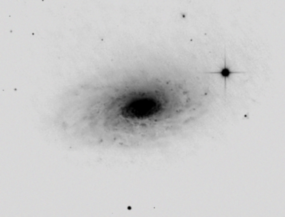

Voili voilou Marc ;)
Pour être sur, j'ai ré empilé uniquement ma session "20170402-03 M63 178MM BIN 1x1 254"
Cette image est issu de 2374/5000 conservé avec AS3 et mon new process.
J'ai superposé et en non négatif, il n'y a pas de doute
Il n'y avait rien de chez rien.

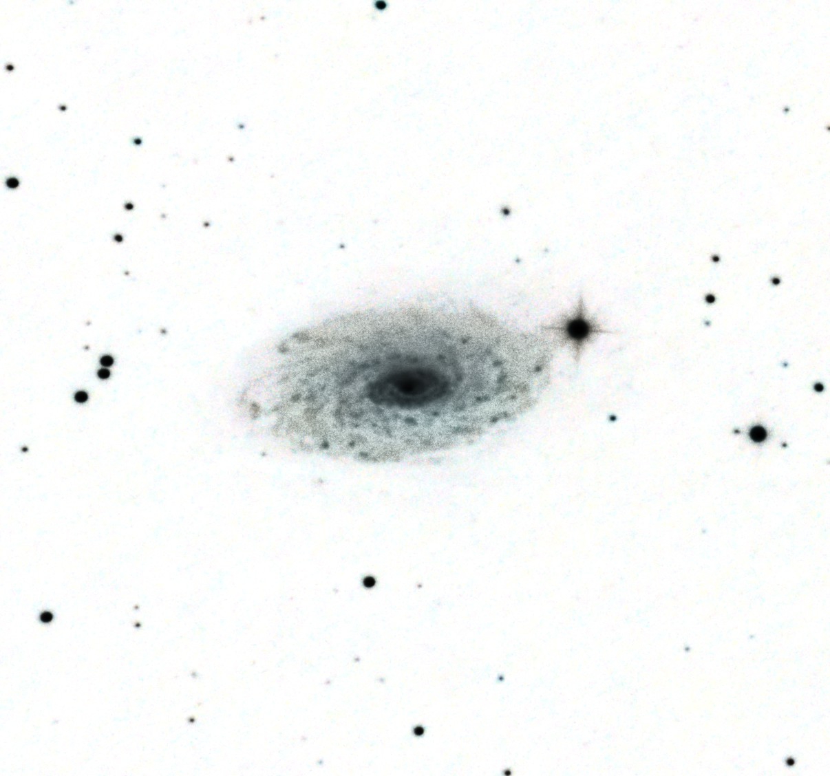

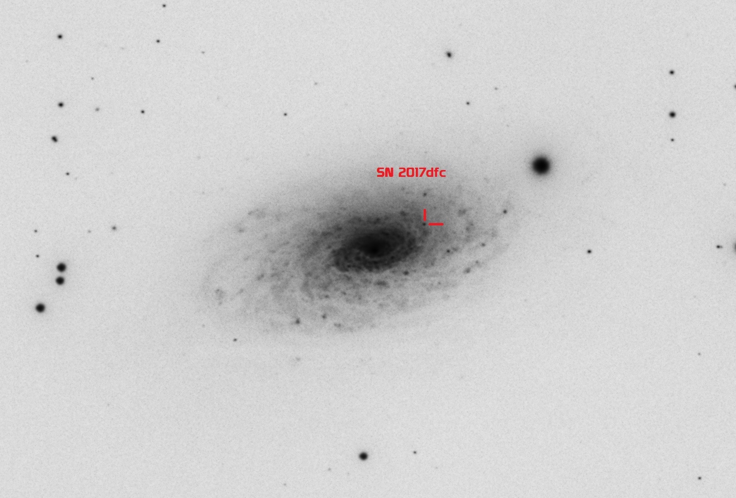

Voila un shoot de la Nuit dernière ( 21 Avril )
il semble y avoir un truc :D

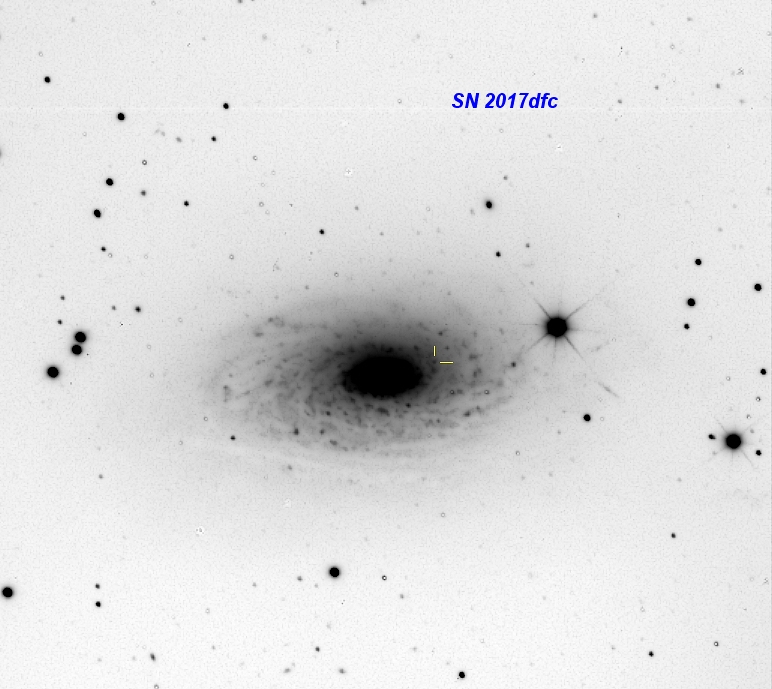

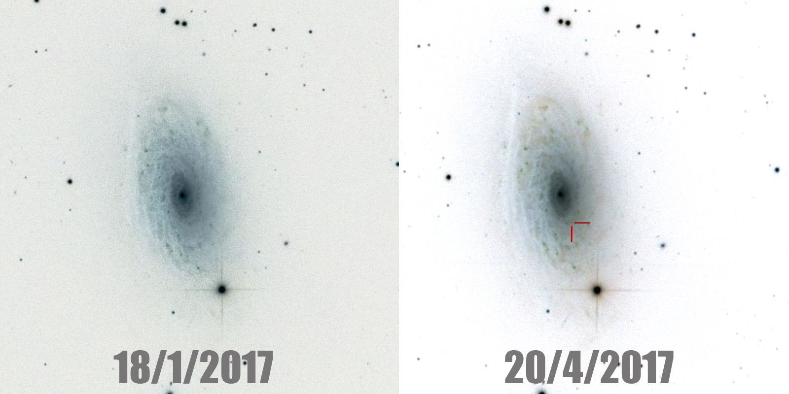

Je viens justement de dédier 3 nuits complètes à M63, soit environ une quinzaine d'heures les nuits du 18 au 21 avril.
Voici une comparaison avec quelques heures mi-janvier.
Je peux fournir des stacks bruts DSS pour chacune des nuits, mais n'y connaisant rien à la photométrie il faudra m'indiquer quels paramètres de calibation et/ou d'empilement utiliser.
(Quattro 8 CF, correcteur de coma à 4 éléments, EOS 600d défiltré, EQ6 et Lacerta MGEN II)

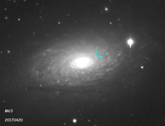

Petite contribution:
Prise cette nuit, 50 min de poses.
150/750 Orion F5
MPCC Mark III
EOS 1200D
101x30sec

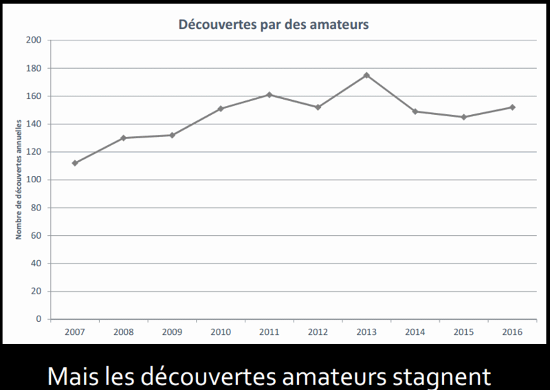

Bon pour les chasseurs de SN, cela va vraiment devenir compliqué de découvrir une nouvelle SN entre Gaia, ASAS-SN et autres surveys avec leurs pipelines d'analyses très performants.

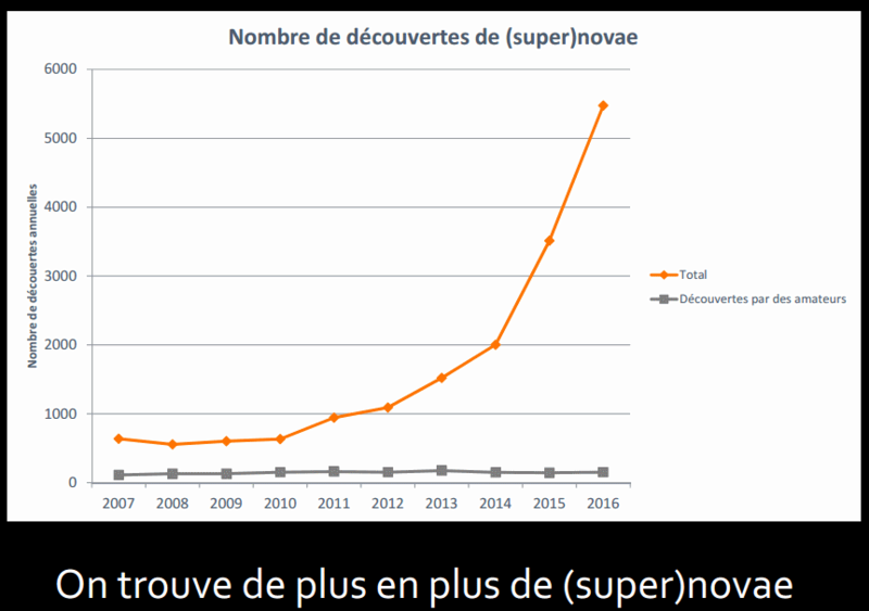

Sur les quelques 2450 découvertes de SN de 2017 (pour l'instant), 59 l'ont été par des amateurs.
Ce qui fait que pour l'instant, on est en route vers un nombre de découvertes amateurs annuelles "standard" : ~ 150/an depuis une dizaine d'années.
J'avais expliqué aux RCE que l'arrivée des grands surveys n'avait quasiment pas eu d'influence sur le nombre annuel de découvertes amateurs. Par contre, le pourcentage de découvertes a lui bien décru.
Merci Emmanuel pour cette remarque très pertinente.
Comme quoi, des fois, les chiffres ressentis ne sont pas la réalité.
Je vais regarder de ce pas ta conférence des RCE.
Marc
Voici ce que ça donnait. Les vrais chiffres de 2016 sont légèrement plus élevés que ceux des graphiques vu que j'avais arrêté les comptes à la veille des RCE, début Novembre.
Les amateurs se sont beaucoup améliorés également depuis 10 ans, et ils ont encore leur carte à jouer.

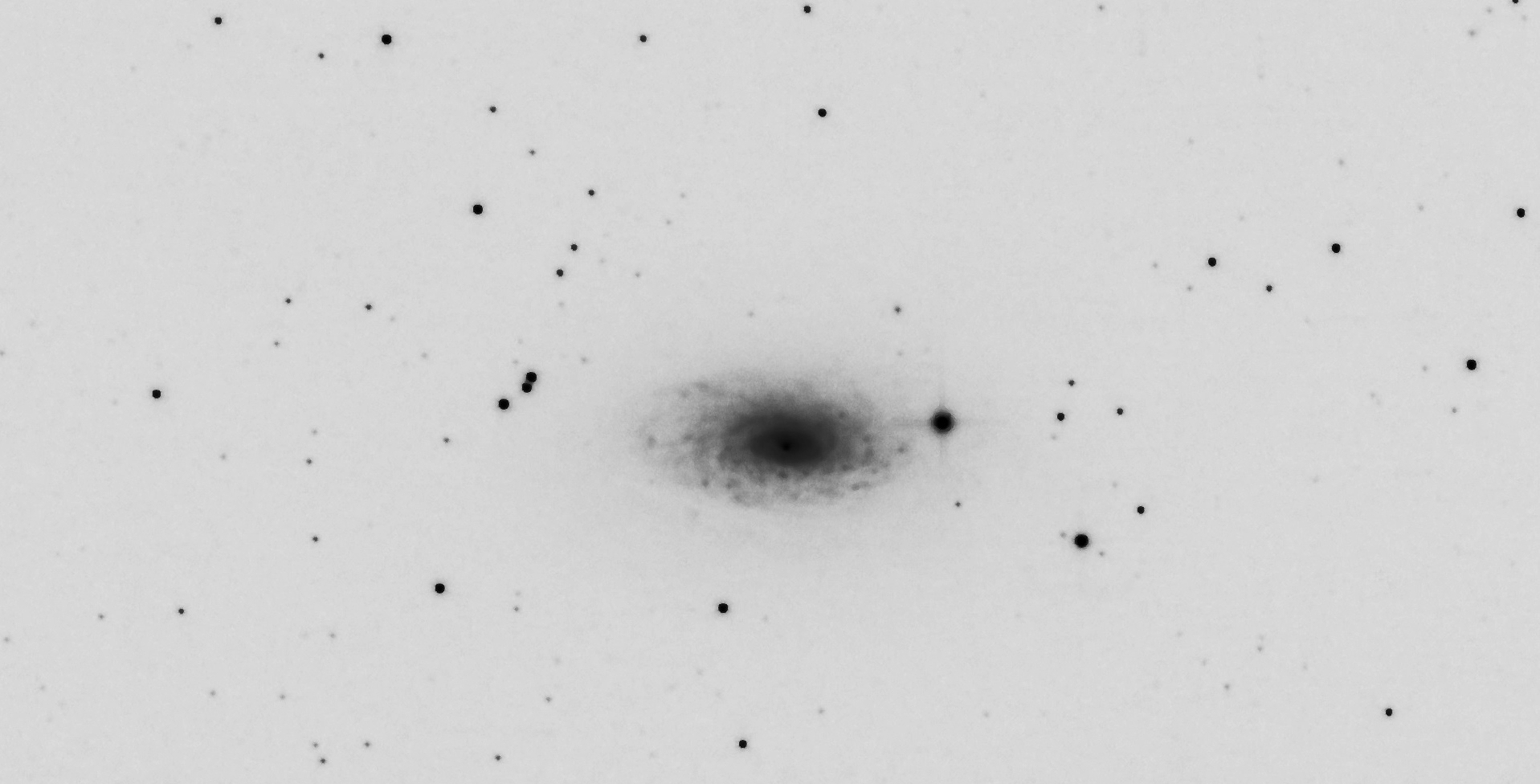

Ma petite contribution très en retard par rapport a tout le monde.
En tombant sur cette discussion ce soir, je me suis rappelé que j'avais pris quelques images de M63 autour de la date de la découverte de la supernova. Il se trouve que je l'ai prise le 08/04/2017 entre 00:00 et 01:48, la veille de sa découverte par Gaia, et elle n'a pas l'air d'être la. A moins qu'elle soit très faible.
Photo pas terrible, j'avais juste commencé a l'imager et le temps était pourri.
