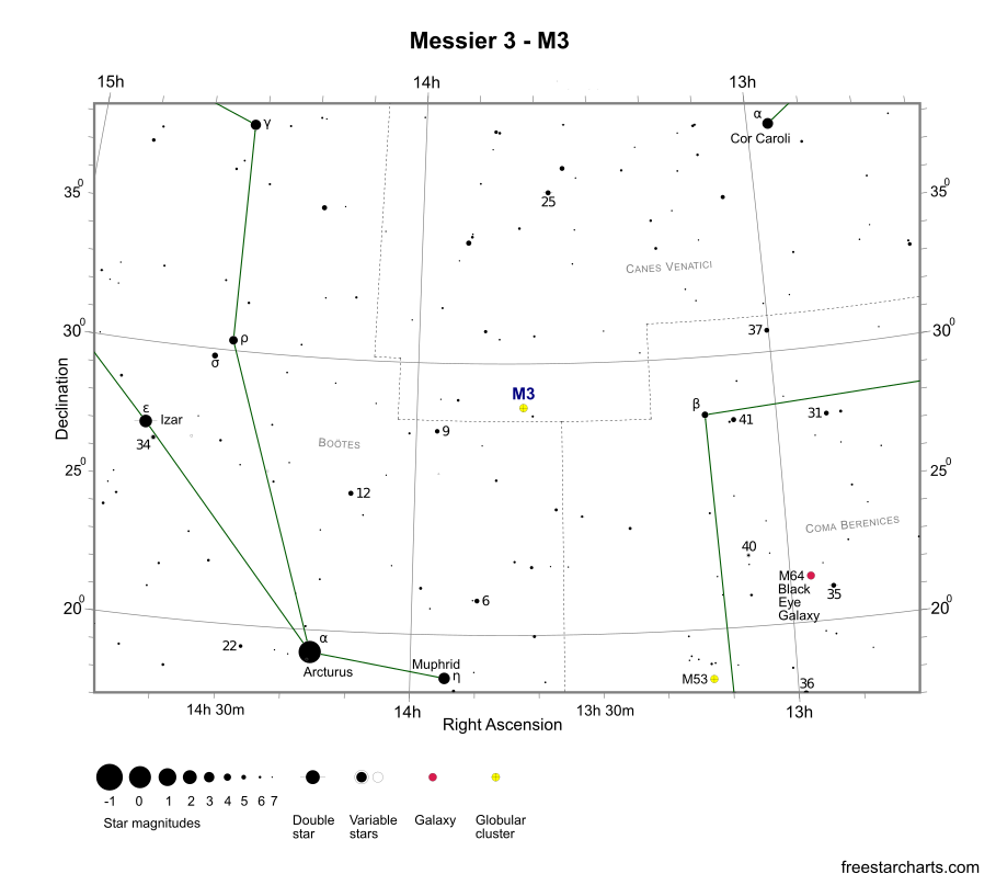

Si tu veux poursuivre ton voyage plus loin dans l'univers, tu peux t'aventurer dans le ciel profond, mais attention voyageur, sans une bonne carte tu t'y perdra certainement.
Je te conseillerai de tenter quelques amas globulaires bien dodus comme M3, M13, M15.
Bon voyage et surtout bon ciel.
Merci Hibou. Je dois avouer que pour l'instant je vise un objet céleste avec CarteDuCiel sur l'iPad en repérant les objets lumineux alentours, or je vois que M3 n'est pas loin de Arcturus, ça devrait le faire.
Ensuite, il me faudra travailler le repérage avec la monture équatoriale un peu plus sérieusement...
Voilà une carte pour M3:
https://freestarcharts.com/messier-3
Et puisque tu es à l'aise dans le Bouvier, je me permets de reposter les suggestions de Den dans la rubrique "Keskifovoir" :

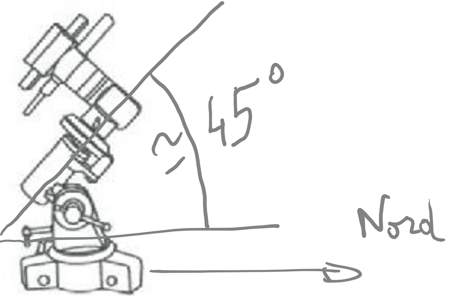

Pour la mise en station, pour le visuel, tu peux te contenter de faire ça:
Environ 45° orientée au nord.
