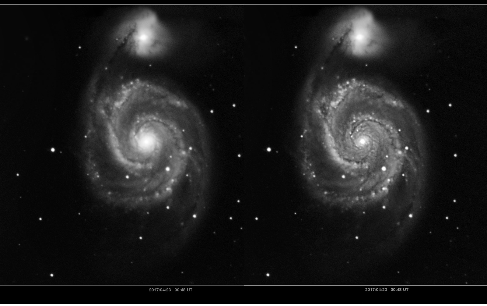

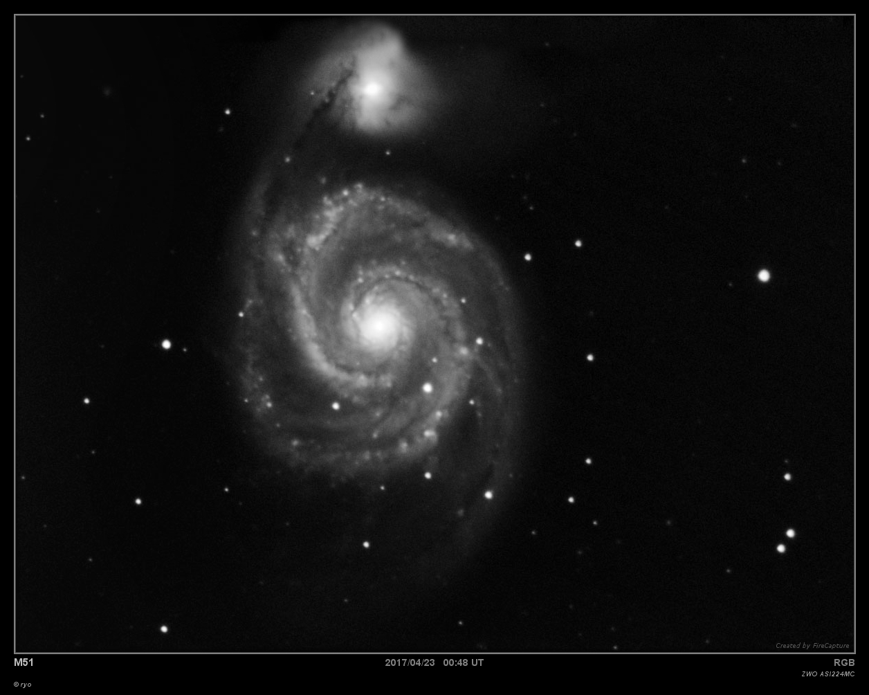

Un petit essai sur M51 a l'asi224 Mc 360 poses de 15 secondes Gain 300 sur mon c8N 200/1000 le samedi soir en corse traitement aujourd'hui DSS et CS2 pas de couleur car je ne sait pas encore comment la triturer correctement :p
Les conseils pour le traitement et l'acquisition bienvenus

J'aime les plans rapprochés de M51.
Pour les acquisitions je dirais qu'il faut poser plus longtemps (en cumul) et faire attention à la MAP.
Pour le traitement on peut toujours améliorer un peu. Je dis "un peu" puisque le signal est relativement proche du bruit et on a peu de marge de manoeuvre.

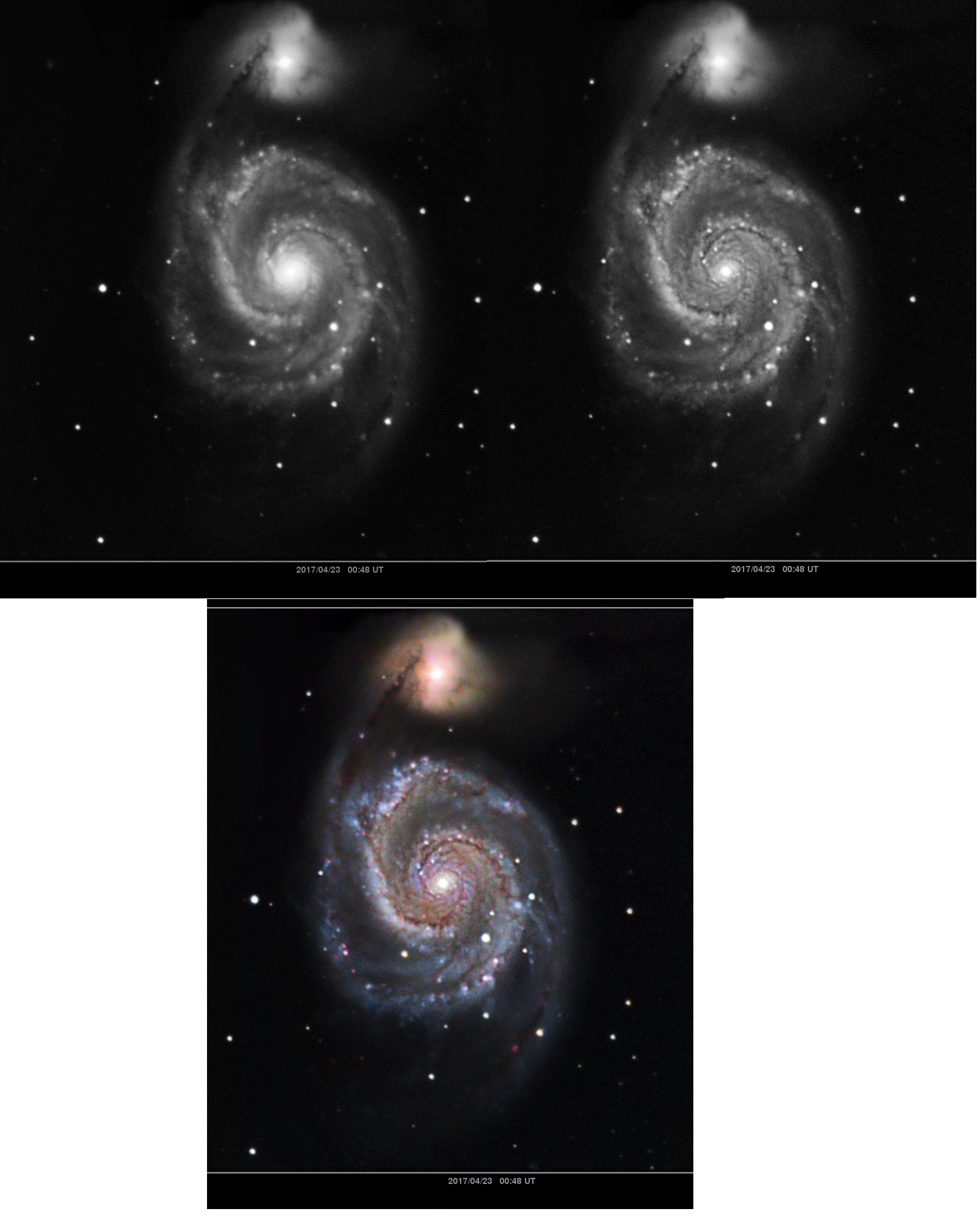

J'ai essayé de sortir un peu les détails via PS CS2, avec modération.
A droite c'est un calque de la galaxie (uniquement la galaxie) qui est traité avec une accentuation puis un leger gaussien de 0.3pix
pour sortir le détail des spires autour du coeur il faut passer par un ré équilibrage des tons clairs, toujours sur calque, en jouant sur les 2 curseurs de la fonction.
Wouah merci Christian c'est sympa je débute un peu dans ce domaine pour moi j'étais déjà agréablement surpris du résultat avec cette camera même si je n'est pas réussi à sortir de la couleur, merci des conseils et du traitement la je suis en vacances à l'étranger en Sardaigne et cela me vient mal de partager la tiff car je n'est pas beaucoup de forfait internet déjà j'ai eu du mal à posté sur la galerie ? Et je me suis rabattu vers un hébergeur.

pendant que j'y suis, je rajoute une version RGB (couleur issue de mon stock magasin)..
Whoua impressionnant merci je vais essayer de traiter pour m'y approcher :)

C'est quoi le soucis avec les couleurs? La caméra est couleur non ?
