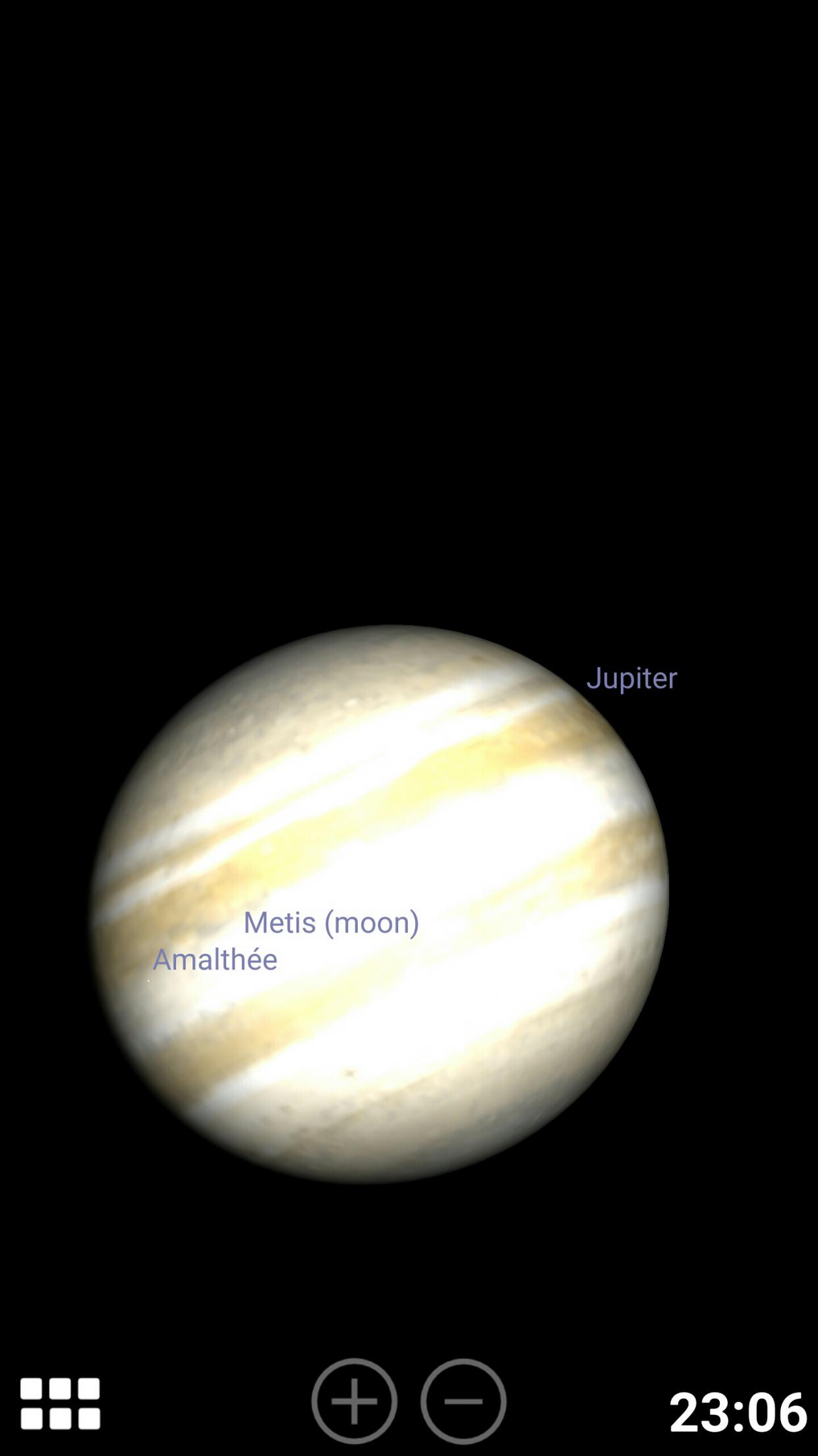

Par contre, je vois un truc bizarre à partir de 23h05 sur l'equateur, côté equatoriale sud, mais je suis incapable de trouver s'il s'agit d'un satellite ou d'un artefact.

Tu parles du point noir qui se dedouble? C'est vrai que c'est bizarre qu'il n'apparaisse pas avant.

Merci pour ces remarques : j'ai fait un lanczos à 150% (clic droit afficher l'image) de la 23h05 pour le point noir (l'ombre d'amalthée? Malheureusement les éphémérides joviennes de stellarium sont du n'importe nawak), et pour les bandes nord.

La forme parfaitement circulaire, et surtout la couleur noir m'ont plutôt fait pensé à une ombre ou à un artefact en même temps ça ne colle pas sur le plan de l'orbite (la trajectoire étant rendue visible par le dédoublement du à winjupos), mais cela ne coûte rien d'aller vérifier si ça peut-être un impact, quoi que je suis assez sceptique sur ce point.
Si ça se trouve c'est tout simplement un satellite ou un astéroïde qui est passé devant jupiter pendant mes acquisitions.
J'attends les photos de Will, si rien n'est visible entre 23h00 et 23h20, alors l'hypothèse d'un corps "parasite" (plus ça va, plus je retiens cette hypothèse) entre la terre et jupiter sera retenue.
Dommage, l'image de Will est à 23h40, sans point/ombre/artefact à cet endroit.
Perso je doute qu'il s'agisse d'un corps parasite ni d'une ombre (Amalthée ou Metis), car le point est invisible à 22h59 et à 23h40, mais très visible entre 23h04 et 23h20 (avec un dédoublement intermédiaire) et sans mouvement par rapport à l'athmosphère jovienne, et donc je ne vois pas quelle trajectoire pourrait générer cela. De plus Amalthée ne fait que 250 km dans sa plus grande largeur, et Métis 60km, je ne crois pas que ce soit à la portée de nos instruments...
Un impact génèrerait un flash, non ?
Je penche donc plutôt pour l'artefact. Mais je me trompe peut-être :)
