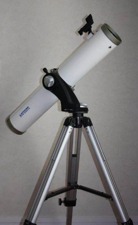

@Torstein: chouette fabrication, bravo Ă  toi đŸ‘ŒđŸ»
J'aurais aimĂ© essayĂ©, mais mĂȘme aprĂšs un dĂ©montage et regraissage intĂ©gral, vĂ©rification des jeux, je trouve la monture EQ2 branlante... Cela reste par contre intĂ©ressant pour une monture plus "haut de gamme" je pense ...
@Syncopatte: ça commence Ă  me trotter dans la tĂȘte, si la diffĂ©rence est si flagrante en visuel... Mais construire un truc comme ça n'a pas l'air d'ĂȘtre Ă©vident....
