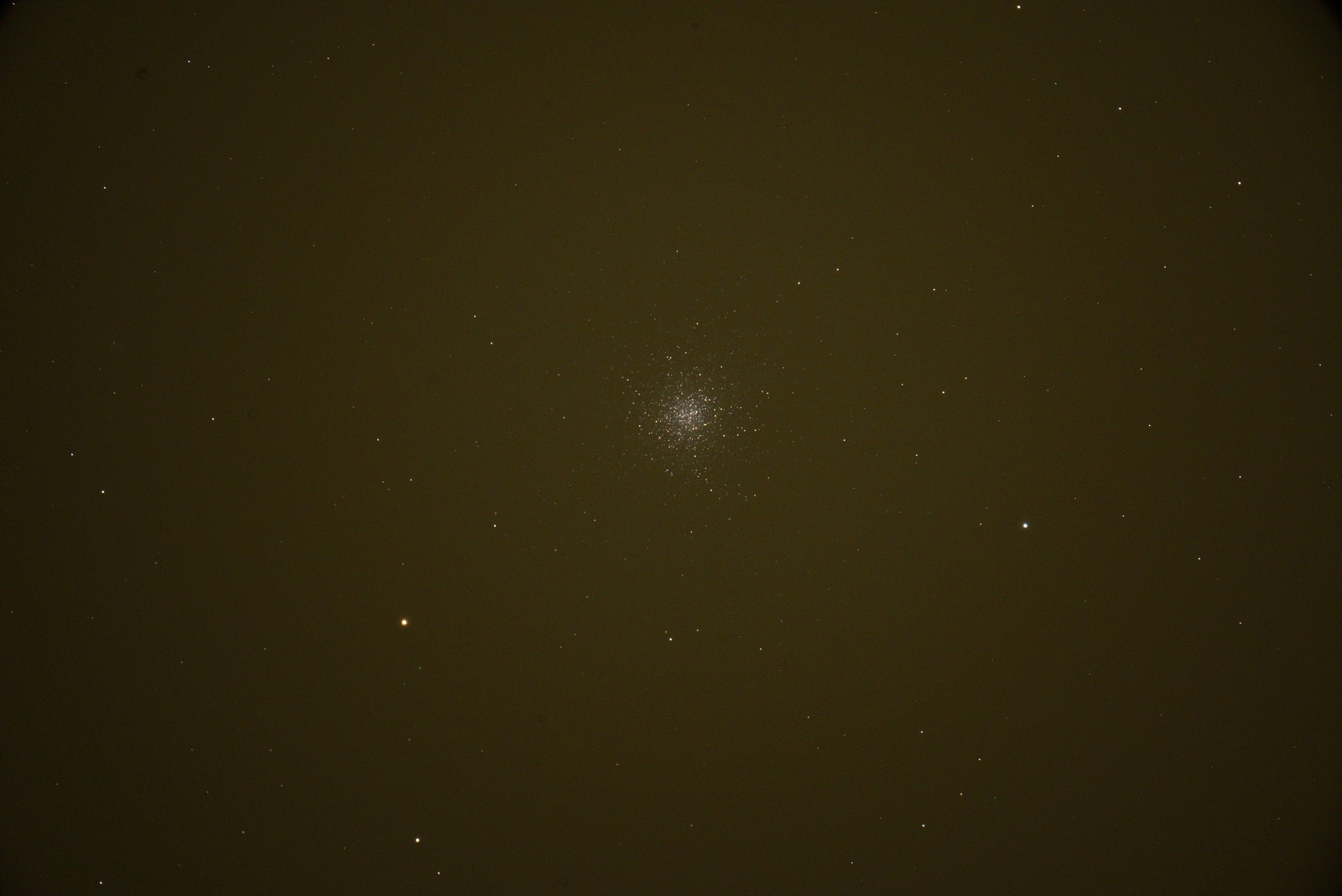

Cette nuit j'ai fait des tests au foyer F/10 de l'Intes avec le A7S et j'ai été très agréablement surpris : aucune coma visible en 24x36. Tout au plus un vignetage assez prononcé mais qui doit pouvoir se corriger avec un bon flat. Je vous posterai une brute ce soir.
Du coup je me dis que l'Intes 0.8x serait un bon choix, sinon sur AS on m'a orienté vers le Astrophysics CCDT67 qui fonctionnerait très bien sur les Mak et les RC. Mais j'ai un doute car l'Intes 0.8x est donné pour une correction sur 44mm et le CCDT67 pour seulement 29mm.
Au fait pourquoi mettre un réducteur? Avec le A7S tu as des gros pixels ça marche plutôt nien comme ça.
à F8 tu aura encore plus de vignettage des bords d'image moins bon, pas sur que ça soit plus exploitable. Bien sur ton temps de pose unitaire sera réduit (pas le temps de pose total), mais je ne suis pas sur que tu gagnes en champ.
C'est surtout qu'à F/10 c'est pas vraiment de la tarte, ça fait quand même 1800mm de focale et du coup je pensais qu'une focale proche des RC entre 1200 et 1400mm serait plus adaptée et surtout le temps de pose, vu qu'on est limités à 30s avec le A7S.
Sachant que pour le grand champ j'ai déjà la FSQ85.

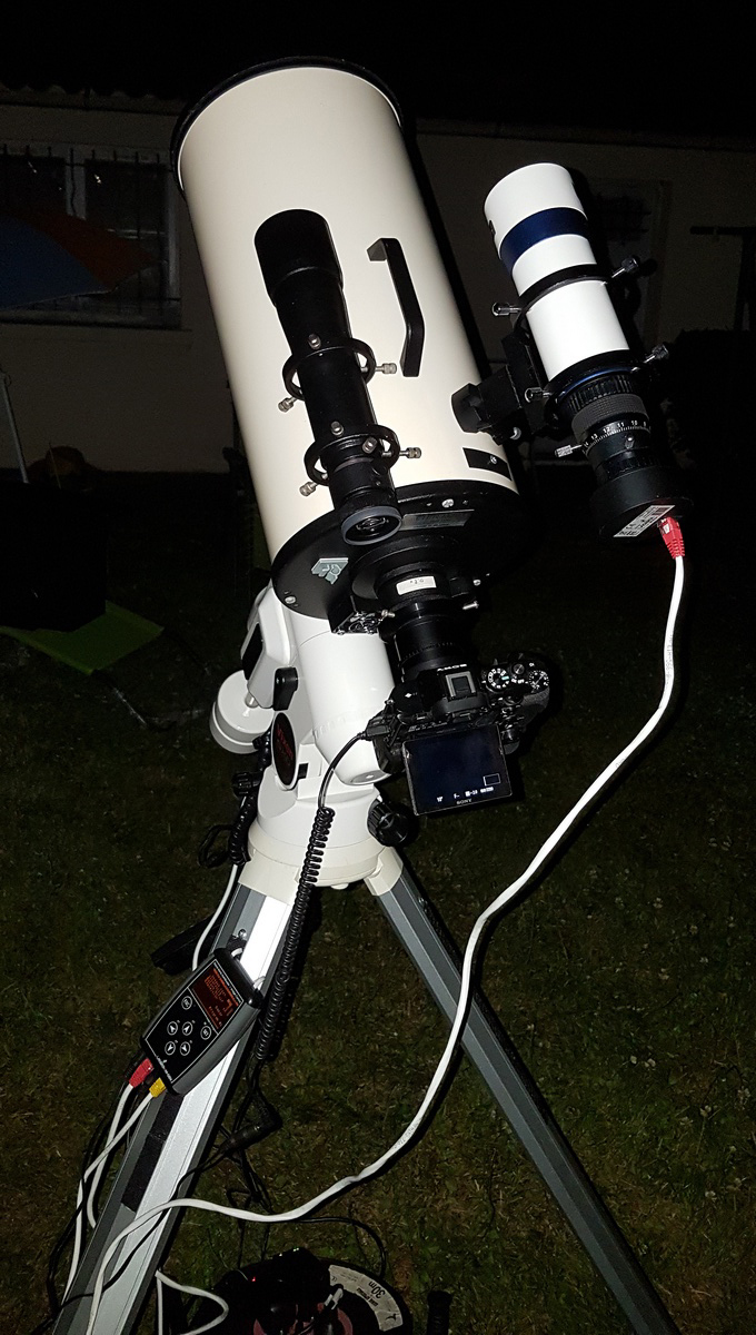

Voici une brute pleine taille au foyer F/10 sur M13 avec l'A7S en full-frame (15s de pose à 3200 ISO). Cliquez sur l'image pour la full.
Il faut savoir que là j'avais juste une bague T2 en 42mm et pas en 48mm avec un long porte-oculaire coulant 50 qui a dû vigneter lui aussi.
On voit de la rotation de champ parce que j'ai posé la monture à l'arrache dans le jardin, mais pas vraiment de coma !

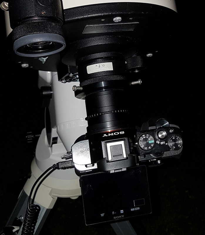

alors tout d'abord merci à Alain (AG) pour la vente du réducteur 0.8x.
J'ai acheté chez TS une bague SC vers M48 et respecté à peu près les 70mm requis jusqu'au capteur.
Hier soir j'ai fait quelques photos depuis mon ciel parisien ultra-pollué pour tester tout ça !
Donc intes M703 Deluxe + réducteur Intes 0.8x + filtre IDAS LPS D1 + Sony A7S
50 poses de 10 secondes à 3200ISO
J'ai cropé l'image en APS-C à cause du vignetage important.
C'est pas mirobolant mais pour une image réalisée à 4km du périph parisien, c'est respectable :)
Je limiterai cette utilisation à des galaxies ou des nébuleuses planétaires pas adaptées à la FSQ...
Vala vala...
