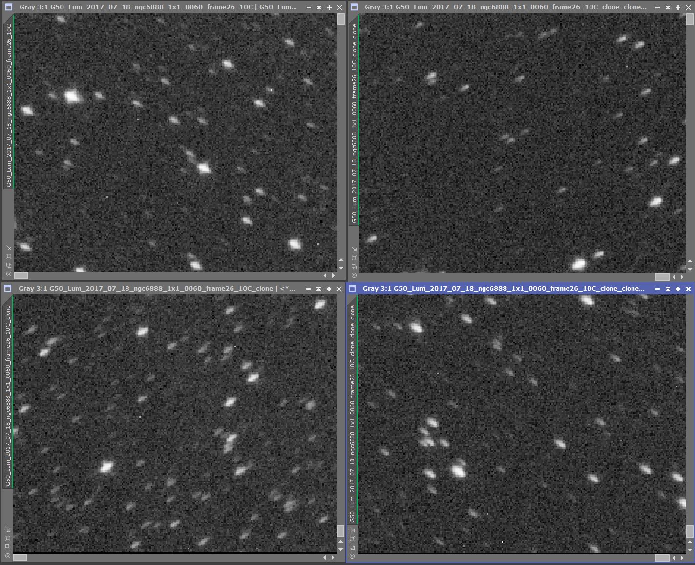

J'ai un nouveau setup QHY163M que j'ai mis sur mon newton avec mon correcteur de coma.
Il me semble avoir fait une bonne mise au point.
J'ai réalisé ma collimation classiquement.
et j'ai l'effet ci-dessous.
Mon correcteur fonctionne très bien normalement avec mon APN.
Pensez-vous que cela puisse venir d'un problème de collimation ? mauvais backfocus ? ....?
L'épaisseur des filtres intervient-elle dans le calcul du backfocus ?
Quatre photo pour les quatre angles.
Salut, je dirais que la collimation est bonne, le défaut est symétrique et bien orienté vers le centre du champ. peut-être un léger tilt résiduel en haut à gauche, mais négligeable je pense.
Je dirais backfocus. Enfin, c'est ce que je tenterais de régler en premier avec un essai à + 1mm et un à -1 mm pour voir comment ça évolue.

Il y a clairement de la coma donc IMHO le backfocus est pas optimal avec ton correcteur.
Ce qui est étrange par contre ce sont ces étoiles en forme d'hirondelles caractéristiques d'un astigmatisme. Il est très léger et peu être dut à une contrainte trop forte sur le primaire ou a un défaut du miroir mais comme tu n'as pas eu ce problème sur ton APS-c plus large que le capteur de la QHY.
Néanmoins l'astigmatisme peut aussi être provoqué par le correcteur de champs ...

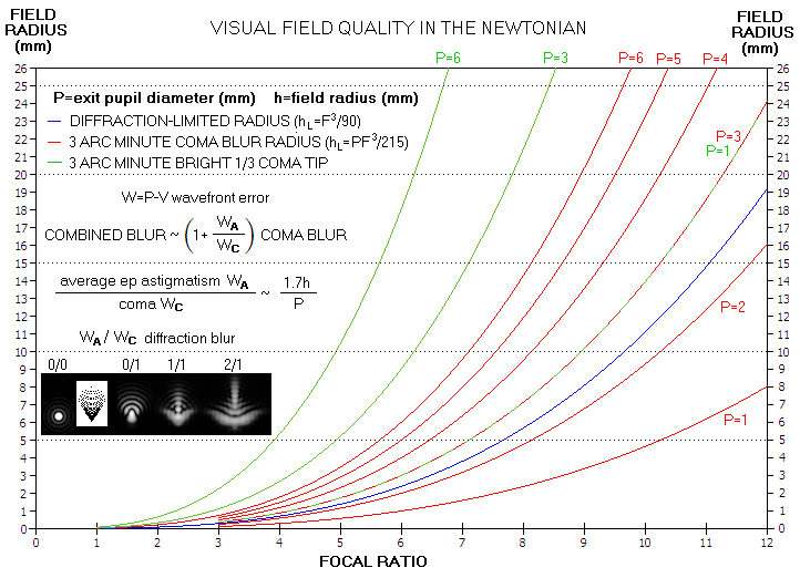

"L'astigmatisme et la courbure de champ :
Lorsqu'on s'écarte beaucoup de l'axe d'un système aplanétique on constate un étirement des images d'étoiles qui peuvent prendre la forme d'un trait. Il s'agit de l'astigmatisme. Notez que l'on désigne aussi sous ce terme des imperfections de fabrication que nous ne considérerons pas ici.
D'autre part l'image semble être projetée sur une surface courbe et non pas sur un plan. C'est la courbure de champ.
Ces deux aberrations provoquent des défauts de l'image proportionnellement au diamètre de l'optique et, en première approximation, au carré de la distance à l'axe. L'astigmatisme est beaucoup moins sensible que la coma sur les télescopes usuels. Il faut toutefois remarquer que son effet est deux fois plus important sur un télescope de CASSEGRAIN que sur un NEWTON d'ouverture équivalente."
Serge Bertorello (http://serge.bertorello.free.fr/cdc/cdc.html)
La distance correcteur/senseur me semble complètement incorrecte -- ce qui génère sur ce correcteur de la coma (restante ou même de l'anticoma si la distance est trop grande) et un poil d'astigmatisme. Et c'est _exactement_ ce que l'on voit, et avec des aberrations parfaitement radiales et à longueurs égales en plus (ce qui veut dire que la collimation est pile-poil).
Pour 800mm, la distance voulue est de 53,7mm en mesurant du début du fil M42 (et donc de la fin de l'anneau qui arrête le correcteur dans le PO 2") au-dessus du correcteur. Si tu rajoutes des filtres, il faut légèrement augmenter la distance (mesurée bien sûr avec le fiiltre en place) d'une fraction (environ 1/3 pour la plupart des verres) de l'épaisseur du filtre.
Fais bien gaffe à connaître l'emplacement du capteur sur le QHY. Il est à 18mm de l'avant, donc à 11mm de début du fil M42. Contrairement à un APN, le capteur est à l'avant et donc il faut hénaurmément de distance entre le correcteur et l'appareil (avec un APN la distance est faite pour être correcte si on visse l'APN avec un anneau T2 directement sur le correcteur).

53.7 + 0.66 = 54.36
La QHY163M + QHYCFW2-S = 37mm.
C'est bien ce que je mesure (en tenant compte des 11)
Derrière je suis entre 17 et 18. J'ai même un spaceur de 1mm. J'ai essayé de l'enlever mais ça n'a rien changé.
Si erreur il y a elle est de l'ordre de 1mm 2 grand max, vous pensez que ça peut générer cet effet pour 'si peu'
