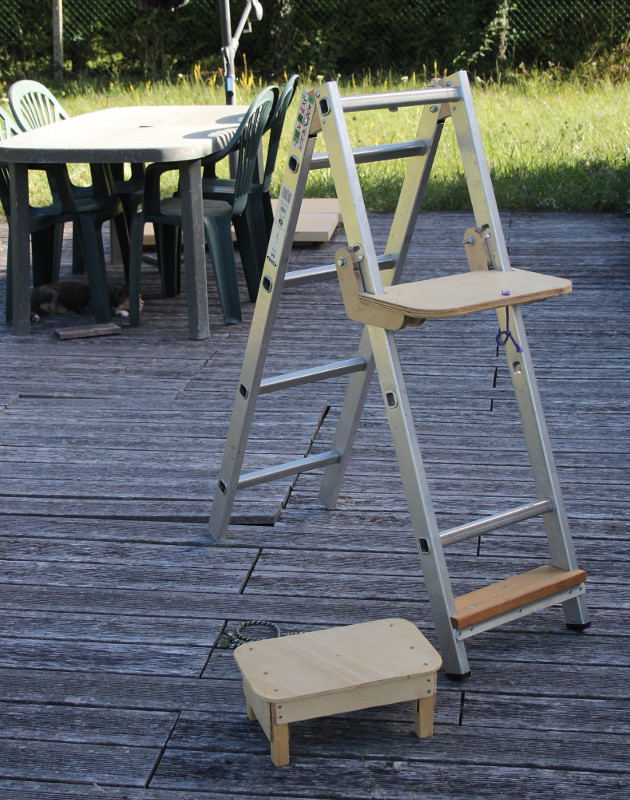

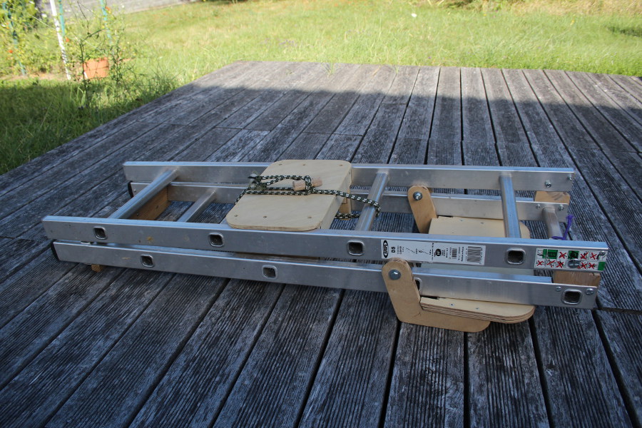

vu qu'on parle de chaises astro, voici la mienne. Comme beaucoup d'utilisateurs de dobson de 400 ou pas loin, j'avais besoin de :
- une chaise allant de très bas à environ 1m de haut pour l'assise
- et un petit escabeau de 2 marches
Comme les chaises astro classiques ont tendance à basculer en avant quand on les règle à ras du sol, j'ai opté pour la solution suivante en minimisant le volume des accessoires à transporter. J'ai donc un combiné chaise/escabeau qui permet de:
- monter debout sur 1 marche (15cm) ou 2 marches (+30 cm)
- une assise réglable de 35 cm à environ 1m
- un tabouret complémentaire qui permet de s'assoir très bas (15 cm du sol)
une fois plié le tabouret se range dans l'épaisseur de l'ensemble est est maintenu par un élastique. L'ensemble est léger et se transporte d'une main. J'en suis très content :)
