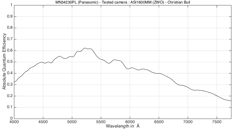

le capteur de la 1600 est peu sensible?
Il a un bruit de lecture très faible mais son rendement quantique est lui très très moyen, dans les 60% seulement. Maintenant les capteurs BSI dernière génération ont un rendement quantique de 80%.
Mais ça traine, les tous derniers capteurs Sony ne sont pas encore intégrés dans des caméras. Faut patienter... :(
Albéric
Bonsoir
Voici le rendement quantique du 1600 selon C BUIL, on voit qu'il passe les 50% sur une plage assez réduite du spectre, avec une pointe maxi vers 60%, puis il "s'effondre" vers la fin de spectre.
Le tout "relatif" rendement quantique peut être compensé par des cumuls de poses très importants. mais à mon sens c'est surtout le manque de dynamique qui "péche" dés que les objets sont un peu plus lumineux.
C BUIL souléve également le handicap du bruit non gaussien généré par ce type de capteur, je cite :
"...Si en imagerie planétaire, le faible bruit et la vélocité des caméras CMOS fait merveille, de
fait elles n'égalent pas les caméras CCD en ciel profond à cause du rendement quantique et
de la présence d'un bruit non gaussien (et aussi de la faible dynamique)..."
Enfin j'ai aimé la phrase de conclusion de C BUIL, en parlant du 1600, je cite de nouveau :
"...Cela ne veux pas dire que l'on ne peut faire du ciel profond avec les CMOS
du genre de ceux monté dans les ZWO (d'autant plus que le refroidissement est ici particulièrement
bien fait) - il y a plein d'exemples de belles images d'objets faibles faites avec. Mais on ne se rend souvent
pas bien compte que les temps de pose sont alors vraiment très long, et qu'en fait, avec une
bonne caméra CCD, on obtient finalement le même résultat en 2 ou 3 fois moins de temps. C'est moyen
du coté de l'efficacité d'observation.
Encore aujourd'hui, avec les CMOS il faut faire preuve d'une certaine patience en CP !
