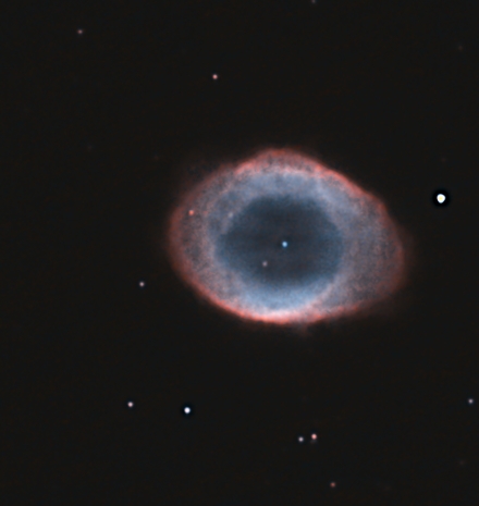

Alors entre hier et avant-hier soir, j'ai tenté m57 depuis la région parisienne, profitant de maigres éclaircies. Je commence par vous présenter le résultat final :
Certes le crop est dégueu, mais à part ça, niveau résolution, je pense qu'il est difficile de prétendre à mieux à travers un diamètre de 150mm.
Je suis à 0,4"/pixel ( 200% de la taille d'acquisition ) et en plus, mes étoiles sont RONDES ! :D
Du coup je vais me permettre de revenir un peu sur le traitement que l'image a subie, si ça en intéresse certains.

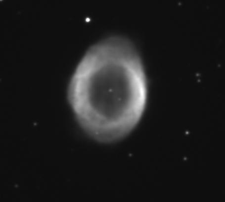

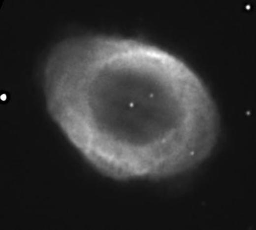

Voici la brute d'empilement en luminance ( 3000x1s, filtre UHC Baader ) :
Ayant un très bon RSB, le but est de réaliser un traitement d'accentuation similaire à celui que l'on réalise sur les images planétaires, mais qui se cantonne aux hautes lumières de l'image pour ne pas faire monter le bruit de fond de manière dramatique.
En gros plus la zone est lumineuse, plus elle supportera une accentuation.
De plus, il faut trouver un traitement qui ne créé pas trop d'artefacts autour des étoiles comment peuvent le faire les ondelettes par exemple.
Après plusieurs essais, je trouve que l'algorithme de Vancittert ( dans IRIS ) donne de très bons résultats, sans ajouter d'artefacts tant que les étoiles du champ ne sont pas saturées.
Je réalise donc plusieurs passes avec cet algorithme en l'appliquant à chaque fois sur des zones de plus en plus lumineuses, et voilà le résultat après 3 passes :
C'est avec ce type de traitement que j'ai également atteint une belle résolution dans le coeur de ngc7331, sur ma dernière image.
En gros c'est simple, plus de signal -> traitement plus poussé possible
Par contre on voit bien l'artefact engendré sur l'étoile saturée du champ.

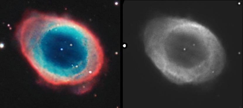

Maintenant, j'ai voulu comparer avec une image de référence pour m'assurer que mes détails étaient bien réels, et Exaxe a gentiment accepté de me prêter son image afin que je puisse me livrer à cet exercice.
Merci beaucoup à lui :)
Malheureusement la compression GIF déteriore vraiment beaucoup son image, donc voici le résultat sous deux formes différentes :
Globalement pas de soucis, les détails sont bien les mêmes.
Bon je pourrais également écrire un deuxième roman pour expliquer d'où je sors ma couche couleur, mais pour le moment je m'arrête là ^^
Si le temps le permet j'aimerais y passer plus de temps, afin d'aller peut être encore plus loin dans les détails et de faire sortir la galaxie voisine et la couronne extérieure, qui commençait déjà à poindre grâce au filtre UHC
