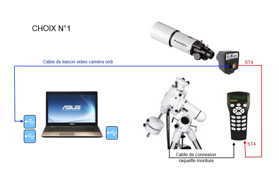

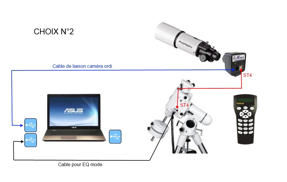

Bonjour , voilà donc je me lance dans l'autoguidage , mais je suis un peu perdu sur quel choix a faire , car j'ai regarder différent sujet sur le théme et plusieurs choix possible , alors déjà quel est la solution la plus simple pour ce qui concerne les branchements . Ci - joint je vous ai fait un schéma et si il y a des personnes qui peuvent m'affirmer ou m'infirmer sur les bons cablages .
car j'ai teste a blanc les deux solutions .

31512-1502555191.jpg:?:
31512-1502555262.jpg:?:

Le choix n°2 sans le cable ST4 est la solution que j'utilise.
Note qu'au préalable je fais l'alignement de la monture avec la raquette de commande. Raquette que je debranche ensuite pour connecter le cable EQ MOD.

A noter également si tu utilises Eqmod, que le câble st4 n'est pas nécessaire, tu peux guider en "pulse guide".
Ca fait toujours un câble en moins...

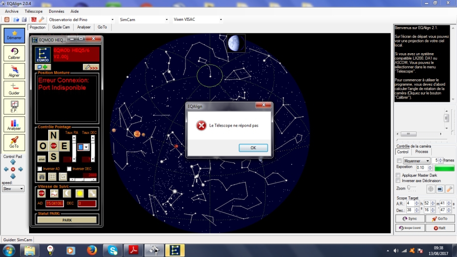

merci "Idir et LLU38" ok je pensais aussi a ce choix mais je voulais avoir un avis , mais je reviendrai dessus dans peu de temps car "Eq mode " mais il ne reconnait pas la monture et pourtant j'ai les bons pilots remis a jour pour "monture HEQ5 / HEQ6 " je ferai une copie de l'image du message que m'affiche l'ordi , à bientôt et merci

Alors oui j'ai tous telecharger les bon drivers ascom j'ai même rechercher sur pierro et toujours rien la monture non reconnu , et pourtant lorsque je regarde dans le gestionnaire sous windows7 mon cable est bien vue .
Je vous met l'image de ce que m'affiche ascom sous un logiciel Eq.
stephane

oui manu le cablage est fait suivant le choix N°2 mais merci quand même d'avoir poser la question

pour l'instant je cherche a faire fonctionner la monture car déjà fait un essai pour la cam et je sais que pour la cam celà fonctionne donc mon probléme est sur la monture EQ6 et mon cable acheté chez pierro , donc il faut que je trouve pourquoi il ne ce passer rien avec la monture .
stephane
Est ce que le port COM est bien renseigné dans ASCOM ?

c'est le port com qui n'est pas bien rensegner!! il faut aller dans les paramètre ascom eqmod et faire une recherche de port qui t'indiquera quel port est actif pour eqmod.
ou alors il y a un conflit de port com et dans ce cas il faut renseigner manuellement un port différent dans le gestionnaire de préiphérique
