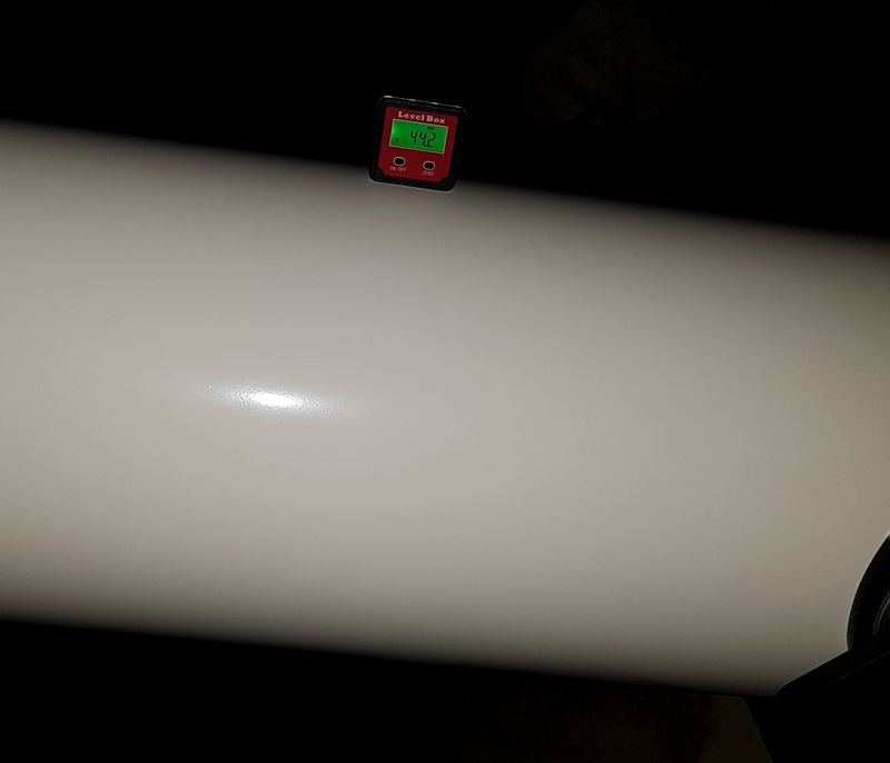

J'ai acheté ce petit inclinomètre sans conviction chez les chinois pour mon Dobson tube plein.
Premier test, je me dis, bon on va voir si ce petit bidule est assez précis pour aider au pointage du dobson, j'en doutais un peu...
Sans conviction je mets la polaire dans le centre de l'oculaire, résultat : 44.2° !!! ma position au 1/10 près.
Je pointe Altair, je note ce que me dit le clino, 51.5 , je vérifie immédiatement avec Stellarium, pareil au 1/10 !!!
Tiens, me dis-je on va faire un test sur un vrai pointage, les satellites géostationnaires Hot bird et Astra, bingo la hauteur est pile poil, il ne reste qu'a pousser légèrement à gauche ou à droite pour pallier l'imprécision de la boussole, mais la recherche est grandement facilitée par la garantie que la hauteur est bonne.
Super, ces jours prochains je vais pouvoir chercher Jupiter en plein jour, j'avais du mal avec ça, je n'ai pas encore évaluer toutes les applications possibles, mais en tout cas ce bidule est une merveille de précision.
La base magnétique se colle direct sur mon tube plein, un bouton On/Off, un autre pour le zéro et c'est tout.
Un petit inconvénient: le rétroéclairage automatique un peu fort pas bon pour la vision nocturne, il y aurait un modèle de même qualité, mais sans rétroéclairage ce serait parfait.

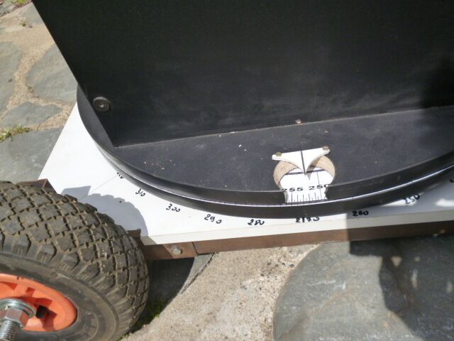

J'utilise le même genre d’inclinomètre avec un rocker que j'ai gradué en azimut pour faire un push to du pauvre je suis satisfait des résultats obtenus .
Ouki
Ah ben oui ça peut aider, j'avais pas penser a cette solution.
push to du pauvre peut être, mais en temps de mise en œuvre c'est du luminique, et c'est bien ce qui me plait dans ces solutions.

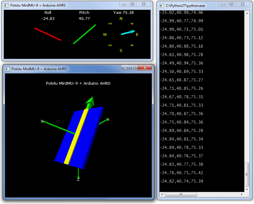

Cette discution m'a rappelé que j'avais ceci dans mes tiroirs :
https://www.pololu.com/product/2470
Je ne l'avais encore jamais essayé.
Avec un Arduino, ça permet de faire ça :
0J3722.1200.png?392fc30f416748c2c9b571d55ddf6bcc
J'ai essayé vite fait, ça a l'air de fonctionner comme il faut
Si ça vous intéresse, je peux creuser le sujet pour voir si la précision est comparable

Très bonne idée.
Tu peux améliorer la précision du pointage en utilisant un vernier plutôt qu'un simple index...
