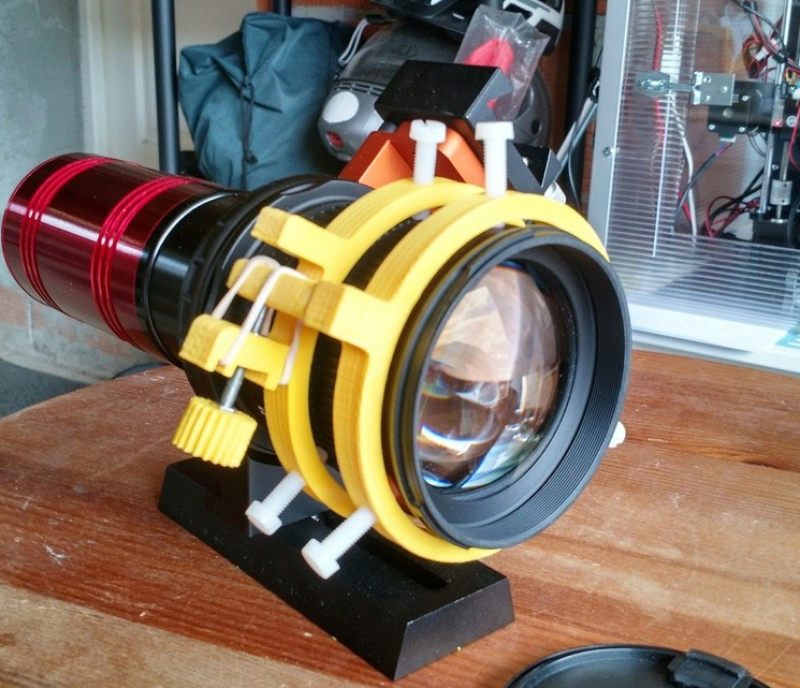

Et le microfocuser maison :
Réglage par 2 vis moletées ou bien par 1 vis + 1 élastique de rappel (au choix)

Beau travail en effet et alors le microfuser imprimé chapeau a quand le partage de fichier impression 3D ce serait cool.......:wub:
Invité ouki
Ouais ouais ouais pourrais tu nous donner plus de précisions concernant ton montage y compris ton support cam ça doit en intéresser plusieurs dont moi off courses.
Ouki
Invité ouki
Ouki
Merci à tous pou vos commentaire.
Pour le support de cam, c'est un adaptateur Canon-T2 de vendu par TS (clone du modèle Geoptik). Pour atteindre la Map il faut ajouter un bague T2 de 10mm entre la CCD Atik et l'adaptateur.
Pour le micro focuser, c'est du fait maison (même si très fortement inspiré de ce qui existe déjà sur le marché.)
J'ai acheté, en plus, les vis nylon de serrage. Et l'élastique n'a pas été imprimé non plus ! :D

Dis moi as tu le fichier d'impression 3 D car je suis bien intéressé il me fait saliver.......
Amicalement
Ouki

Plus un pour le bricolage.
Excellent bricolage et un résultat de bon niveau! Bravo et félicitations, ce serait bien de partager le fichier 3D, Christian
Merci à tous pour vos commentaire.
Pour les fichier 3D, les voilà (adapté pour un Samyang 85mm):
Fichier STL:
http://frederic.metz.free.fr/3D/focuser_1.3.stl
http://frederic.metz.free.fr/3D/focuser_2.4.stl
http://frederic.metz.free.fr/3D/focuser_3.4.stl
Et pour ceux qui veulent les modifier, voilà les fichiers au format FreeCad
http://frederic.metz.free.fr/3D/focuser_1.3.FCStd
http://frederic.metz.free.fr/3D/focuser_2.4.FCStd
http://frederic.metz.free.fr/3D/focuser_3.4.FCStd
Pour le montage, j'ai utilisé 6 vis M5x20 en nylon. J'ai taraudé les 6 trous directement dans la masse de l'ABS.
Pour la vis de réglage c'est une vis M3. J'ai visé à fond 2 écrous. La tête de vis et les 2 écrous sont à enfoncer en force dans la piece focuser_3.4
Bon bricolage !
