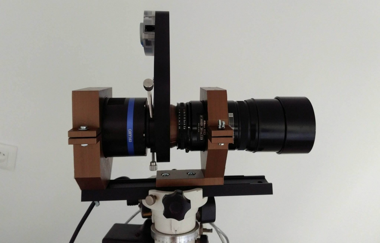

Quoiqu'il en soit, j'ai passé quelques jours/semaines à créér un setup mobile à emporter lors de nos soirées au Maïdo.

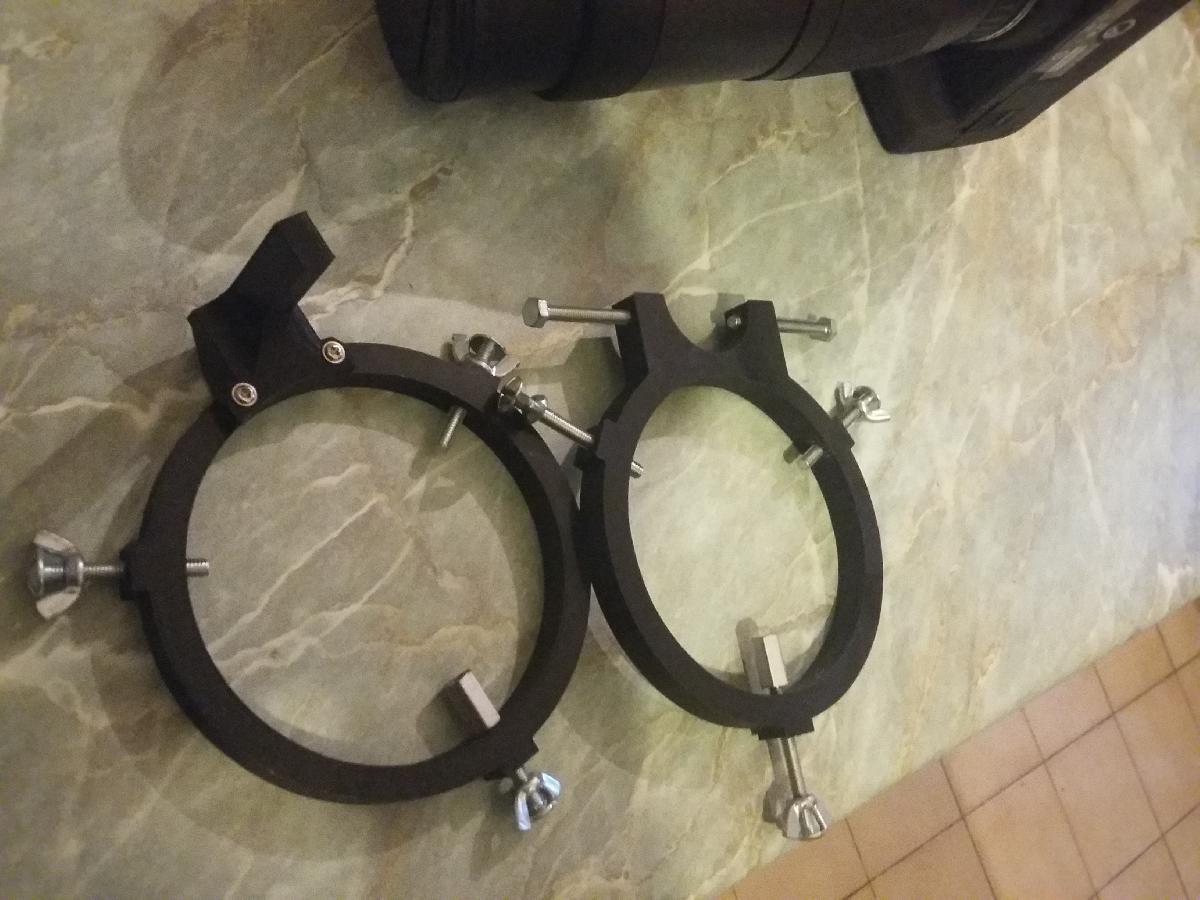

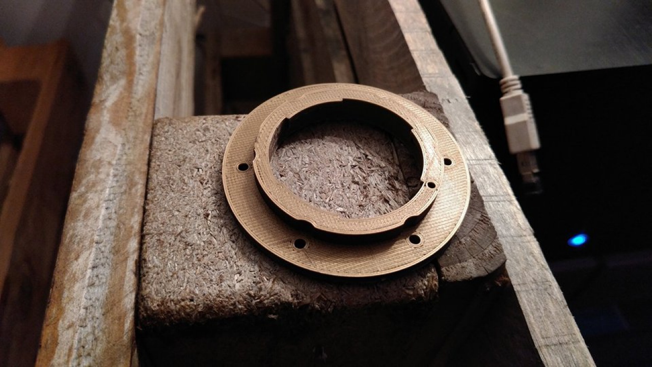

J'ai donc fini par modéliser et réaliser des colliers en print 3D (PLA), ainsi qu'un adaptateur M54x0.75 :
J'ai fini par modifier l'adaptateur par cette version (qui se visse sur la roue a filtre), tout en améliorant la distance optique. Il est a noté que QHYCCD a créé un adaptateur en métal. Encore faut-il qu'ils acceptent d'envoyer cet adaptateur, ça fait un an que je leur demande...toujours repoussé. De plus il faut modifier tout le système d'attache de la CCD car la distance optique est trop importante. Bref...ça devient courant chez QHY d'avoir un suivi très moyen. :

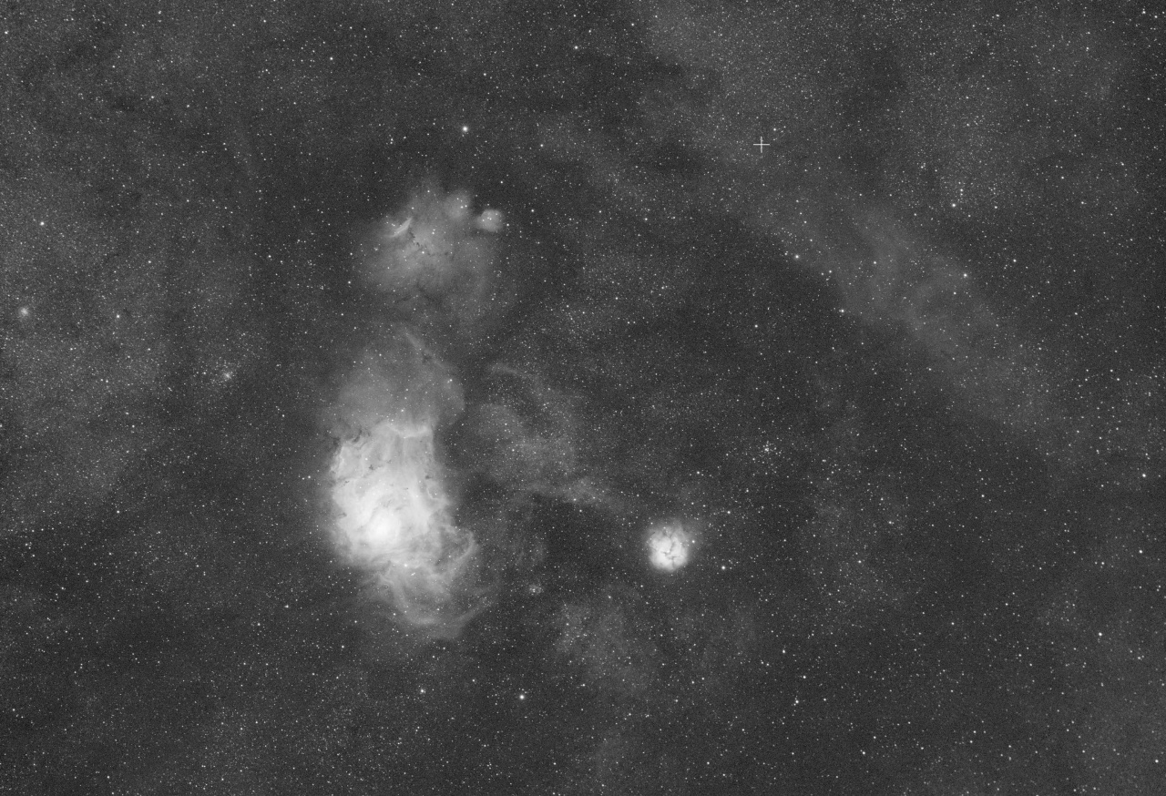

J'ai pu faire un petit test de 10mn par tranche de 30s entre deux nuages avec le filtre Ha, un simple STF sous Pix donne ça :

Pour ceux qui impriment en 3D, quelques infos sur le plastique (imprimé avec une anet A6 "apascher"):
-PLA de chez Grossiste3D
-Colliers imprimés en 0.2mm, infill à 20%
-Adaptateur RAF> Objo nikon : 0.1mm et infill à 100%

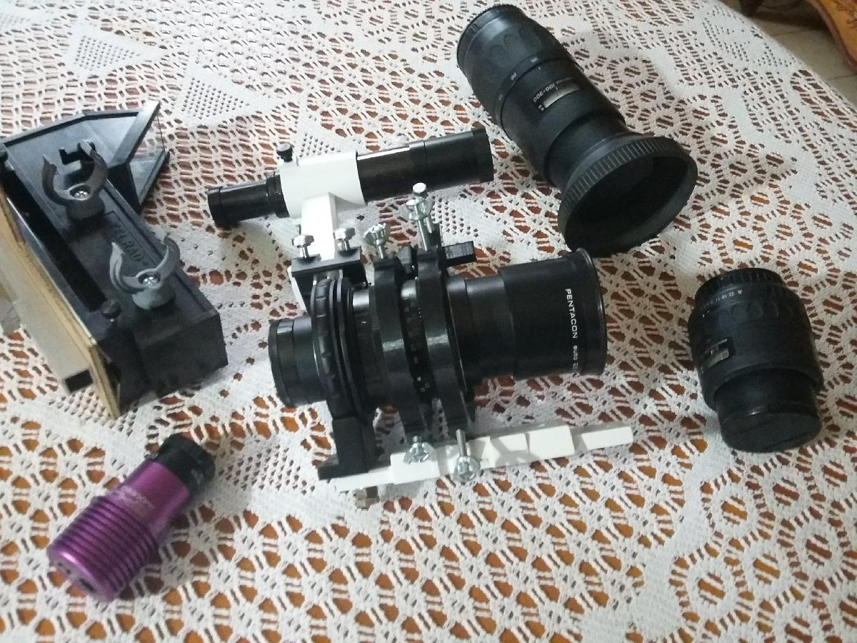

Du coup j'en viens à ma question ! Je cherche quelques objectifs (qu'importe la marque), manuel ou non, qui sont réputés comme excellent. Voici mes conditions :
- Focale : de 200 à 400mm
- rapport F/D : il faut qu'il soit très bon à f4 (surtout pour de l'apsc du coup, vu que j'image avec une QHY163M)
-Prix : sous les 1000 euros
J'ai déjà le mythique 180mm f2.8 de chez nikon (sur la photo), qui a pris un bon pet sur la lentille (merci chérie :rolleyes:). Je le trouve très bon à f4 ! Le soucis majeur est cette bague de MAP trop souple, qui bouge même avec le vent.
J'ai entendu dire que le nikon 300mm f4 est bon, mais je n'ai jamais trouvé une seule image à f4 qui soit rééllement piqué.
Chez canon le 70-200 semble excellent. Mais je ne l'ai jamais testé
Avez vous connaissance de vieux objos interessant pour cette utilisation?
Le samyang 135mm est trop court je trouve.

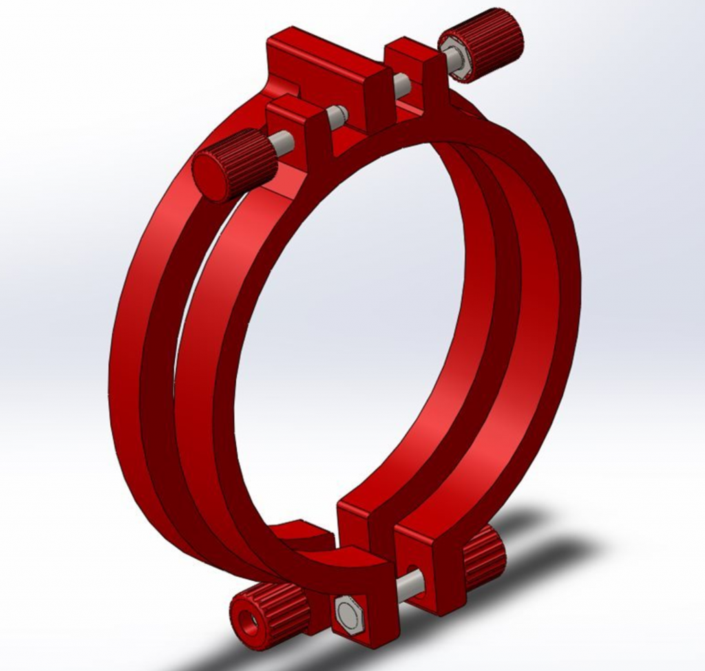

J'aime bien post yonafunu .
belle réalisation
