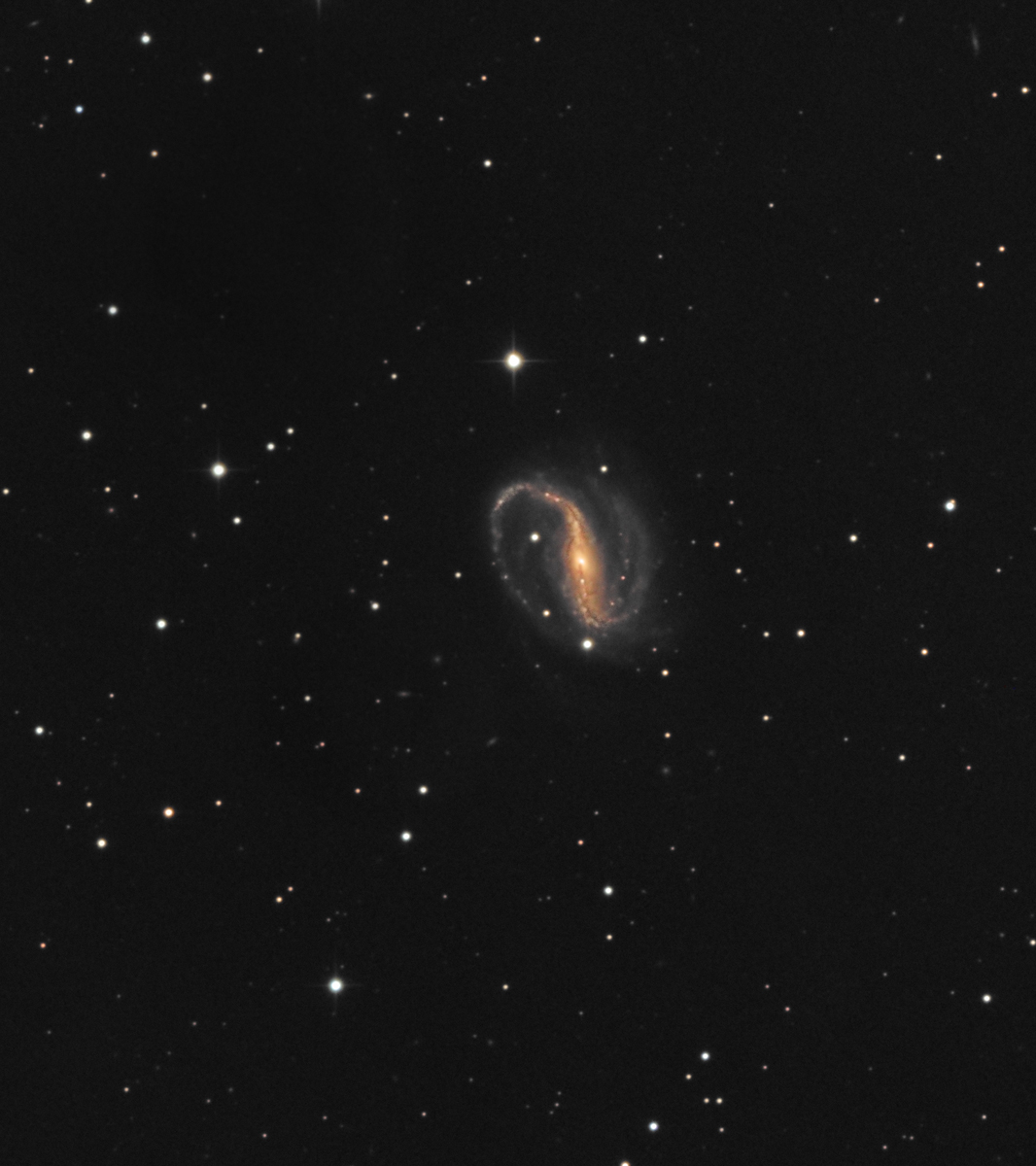

Voici NGC 7479, toujours croppée because désincant non opérationnel.
40 poses de 5 minutes en bin 1 pour le L , 3 x 10 poses de 3 minutes en RVB.
FWHM de 2.5" , acquisitions Maxpilote, traitement IRIS, CS 5.
jc.
Salut Jc
Dommage ce pb dessicant... la résolution est pas trop mal en 1x1, les détails sont bien présents, je soupçonne que tu a du sacrifié le fond de ciel avec ce soucis temporaire. Les couleurs sont pâles mais cela peut se rattraper avec plus de poses.

Belle version de la galaxie de Superman, ton 'ti soucis de flats n'est pas grave et sera vite réglé..
Merci pour vos passages.
Pas trop mal .... mais en dessous des meilleures résolutions vues sur le Forum... j'ai encore une série en bin 1 sur arp 273, mais après je pense que j'enquillerais du bin 2 pour chopper un maximun de galaxies en fond au détriment d'un peu de résolution, tans pis je ferais des champs bien remplis.
oui c'est un peu ça.
Superbe encore une fois !
C'est à cause de tes problèmes d'humidité ces sorte d'auréoles sombres visibles sur le FDC ?
Non les auréoles viennent des Flats pas adaptés.

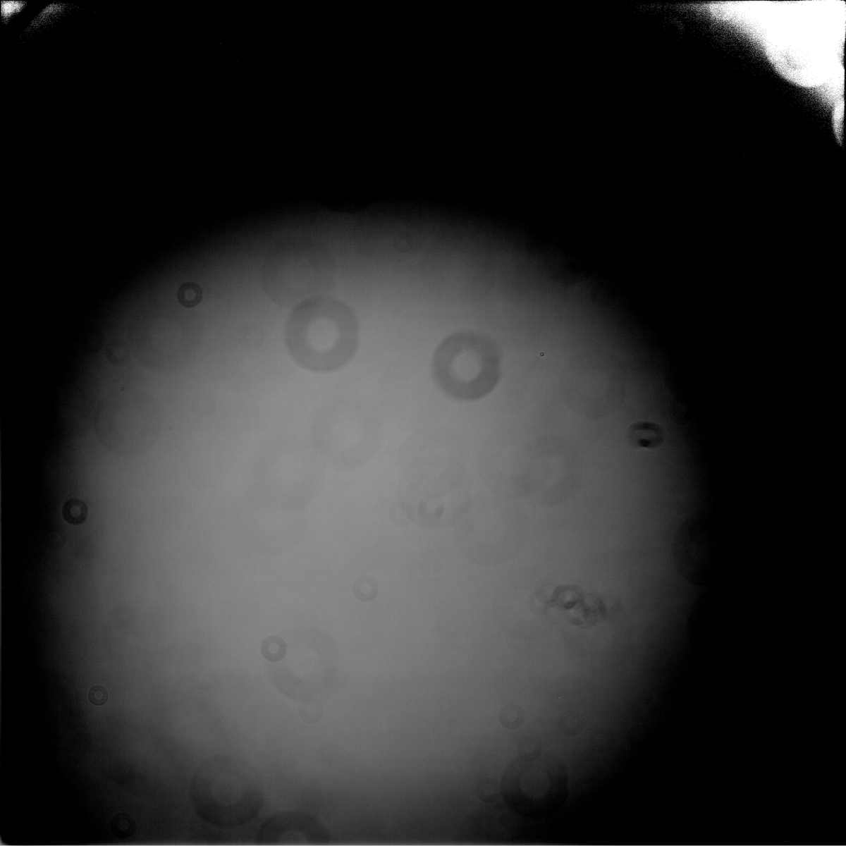

j'ai plusieurs pb : avec mon ancienne caméra SBIG ST 2000, les poussières évoluaient très peu, et devaient être dans une position différente par rapport au plan focal, ce qui les rendaient moins visibles, avec la Moravian, il y a pratiquement une poussière supplémentaire à chaque nouvelle session , et en plus sur chaque filtres.
Donc facile: il n'y a cas refaire les flats à chaques session ! Oui mais vu que le tube est plus gros , j'ai moins de recul dans le poste fixe, il est impossible de faire des flats corrects par projection sur écran blanc dans l'observatoire, reste de les faire sur le ciel, mais c'est plus contraignant, depuis que j'ai fait les prises de vues, je n'ai plus de ciel complètement dégagé, donc pas possible de les refaire, je reste avec les poussieres sur les images :mad:
Il reste peut être l'option, d'une boite lumineuse, je n'en ai jamais utilisé, est ce que quelqu'un a des retour pour faire ça sur le 360 mais avec très peu de recul, disons 40cm par rapport à l'avant du tube?
Tu pourrais regarder le pb à la source ? Est ce normal que la CCD et ses filtres soient soumis à l'air ambiant de cette façon ? C'est "grand ouvert ", pas de compartiment étanche pour la RAF comme sur Sbig ?
Non c'est pas ouvert c'est bien fermé, je ne l'ai ouverte qu'une fois pour la mise en place des filtres, peut être que je n'ai pas pris assez de précautions à ce moment là.
Donc ce serait à refaire pour repartir de "zéro", il y a aussi que le capteur est gros >>> plus de surface = plus de poussieres.
voilà où j'en suis , et il y en a autant dans la partie sombre, sans compter ceux qui ne se voient pas bien :
je vais faire les flats maitres "manquant" avec ces poussières , après je démonterai.

Jean Claude, j'oublai, tu peux également virer le filtre L, avec un telescope reflecteur il ne sert à rien sauf à servir de nid à poussières, à "vigneter" les images et à bloquer quelques % des photons surtout en fin de spectre.
De mon coté je n'ai jamais utilisé ce filtre, il y a un "trou" dans la RAF..

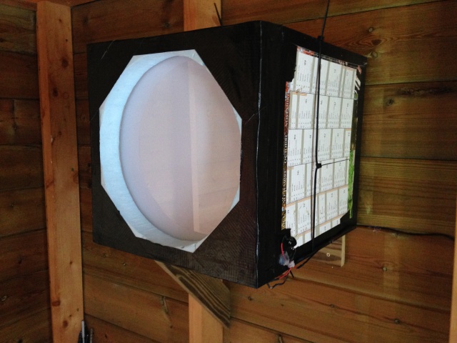

J'utilise une boite à flat pour mon C9.25...
La distance est de 5cm par rapport au pare buée et je n'ai aucun souci.
Auparavant je déposais la boite à flat sur le pare buée avec le tube à la verticale.
Maintenant je fais tout à distance... Donc fallait trouver autre chose ;)
Ma boite est fixée sur une paroi du chalet, et la position enregistrée dans Maxpilote :)
Dés que je lance les flats, il se dirige vers la boite et lance les flats en vérifiant que la valeur en ADU est correct et pour chaque filtre...Vraiment top maxpilote :)
merci,ok pour l'info, ça devrais passer dans mon cas ta boite à flat c'est du commerce ou tu l'as fabriqué toi même ?
jc
jc
Un pure bricolage provisoire et qui dure finalement depuis 7 ans mdrrr :D
Il avait été fait léger et repliable pour mon 200/800 quand je me déplaçais...
4 leds d'une lampe frontale plaçé aux 4 angles de la boite et qui éclaire le fond.
Ils sont enfoncé dans une plaque de polystyrene extrudé de 3cm d'épaisseur.
La boite est peinte en blanc à l'intérieur.
A l'avant une plaque de 5mm en polystyrene.
Un potentiomètre pour obtenir la luminosité qui passe pour tous les temps de pose (suivant les filtres). Minimum 3sec pour l'obturateur ;)
