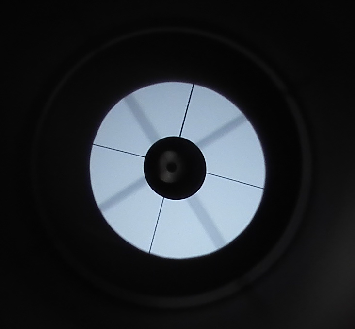

J'ai enfin pu reprendre la collimation de mon tube, voici une photographie à travers le cheshire. Celle-ci n'est pas top mais est-il possible d'en déduire si la collim' est plutôt bonne ou pas? :/
Je dirais quelle est as trop mal..
  Tenkaichi a dit :
je mis connait pas du tout mes j'ai bien regarde tout les post et d’après moi sa demande se repartir un sur la gauche et en haut
si tu préféré si n'est pas trop bien centre . jy connait rien en terme ou autre a se sujet mais normal sa doit être centre . si je compare a cette rose des vents tu et plus dans le SE

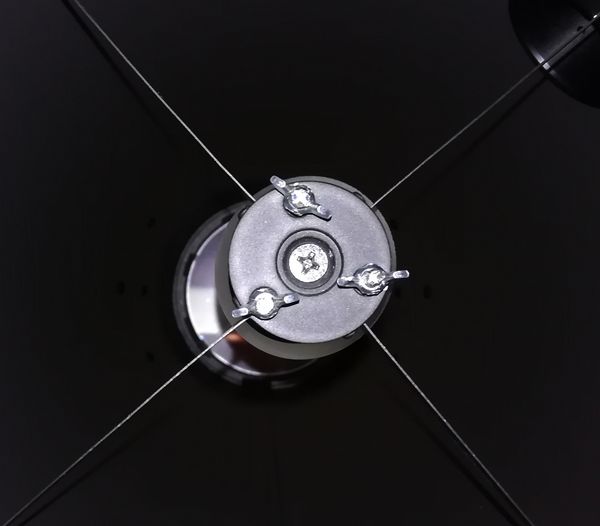

Je me suis posé la même question semaine dernière et après avoir vu les prix délirants pour 3 vis, j'ai fabriqué les miennes :
3 vis M4, peu importe la tête car je l'ai diminuée à la petite disqueuse afin de faire passer un écrou papillon
Ce dernier est ensuite bloqué par un écrou frein
C'est pas très esthétique mais ça fonctionne très bien et plus besoin d'outil ...
j'aurai pu les peindre en noir mais plus de bombe de peinture sous la main
  Tenkaichi a dit :
La collimation axiale est bonne, par contre le secondaire à l'air de se trouver trop loin de l'avant du télescope (c'est à dire il faudrait un peu dévisser les trois vis d'inclinaison et visser la vis centrale et recommencer), mais il faudrait évaluer ça avec le PO sorti un peu moins (il faut voir les pattes qui retiennent le primaire dans le secondaire).

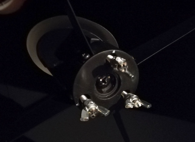

Attention que les ailettes ne dépassent pas du cercle du secondaire, pour ne pas causer de diffraction. ;)
Pour les petits miroirs, il y a l'astuce des rondelles à ailettes, qui ne risquent pas de dépasser: http://pascalp2.free.fr/images/1astro/secondaire/starblast_bobknob_IMG_1732_cut_800.jpg
Les ailettes ne dépassent pas le secondaire (même si pas dans l'axe sur la photo)
C'est donc bon ?
  fcouma a dit :
C'est donc bon ?
Oui, si elles sont dans l'ombre du secondaire, c'est tout bon! :)
