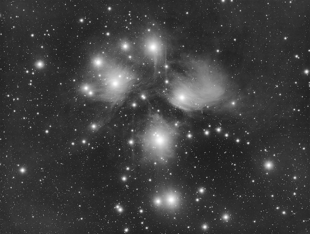

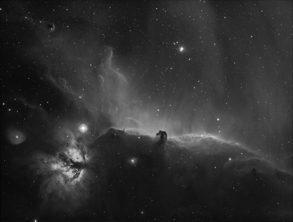

Par contre je suis curieux de voir s il y a toujours le soucis sur fortes étoiles ou si cela a été un poil amélioré ? (j'en doute)
Edit, je viens de voir la M45, la FSQ+ astrodon semble sacrément atténuer le soucis. Faudrait voir sur alnitak ce que ca donne.

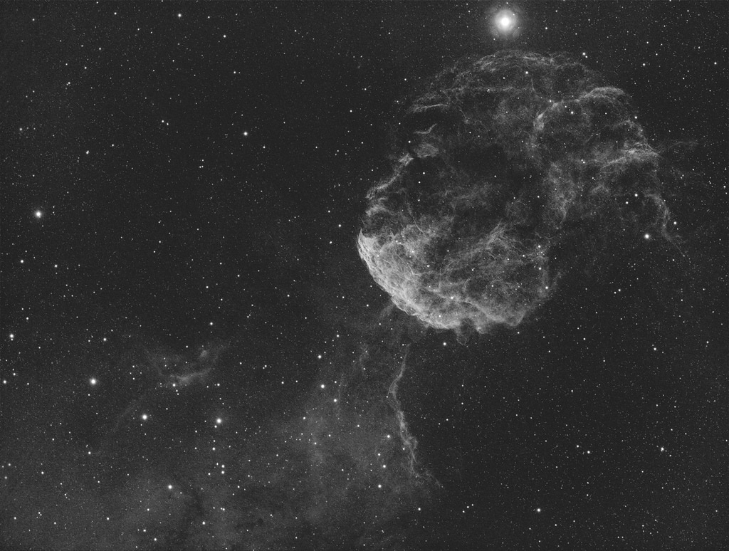

Le problème est toujours là :mad:
Je l'ai eu sur une FSQ106 a f5 sur l'étoile Alnitak
Idem sur l'étoile Propus, FSQ106 a f5 aussi
Par contre, avec mon TMB92SS à f5.5, je n'ai rien sur les Pleiades (pas suffisament brillantes? F5.5 aide?)
Ca me frustre ce soucis quand même. Je passerai probablement à une Atik 16200 APS-H. Je trouve le capteur 4/3rd trop petit aussi, le seul avantage, c'est d'utiliser des filtres 1.25".
Ca serait pas un probleme sur les étoiles visible en Ha ?
Et du coup, pas de probleme sur les pleïades bleutées...
1ère connerie de l'année ça, non ? :be:
J'y ai pensé, mais je ne suis pas convaincu du tout....:rolleyes:
Les 2 premières sont en Halpha et ka 3ème en luminance, c'est bien ça?
Bande étroite vs large bande. Voir mon commentaire plus haut.
Quoi qu'il en soit les images sont très belles à part ça.
Merci
Bien sur, la dernière n'est pas en Ha, mais en L :)
Par contre, je viens de comparer l'étoile Propus sur ma TMB à f5.5 et Propus sur une FSQ106 à f5
Même caméra, même filtre (baader 7nm)
Le soucis est déjà nettement moins visible à f5.5, voir même presque inexistant...
Donc je conclus que Gérard Thérin à très probablement tout à fait raison!
C'est proportionelement plus atteint par les configurations plus rapides? :rolleyes:
Je connais un qui les a sur M45 à f3.8 en Luminance :)
Pour ma part, que ce soit en Ha, L RVB SO j'ai la totale plus ou moins marqué en baader ou astronomik (type 2)
La sur ces pleiades ici présentes je trouve que la fsq+astrodon s'en sort très bien surtout que j'ai vu sur les pleiades il y a peu des éoliennes avec la 1600.... (mais il est aussi vrai que j'ai vu des astrodons avec le même soucis aussi)
Je me demande donc si la vitre de l'asi qui est assez proche ne pourrait pas accentuer aussi la chose par rapport à l atik. (faudrait que je shoote en retirant la mienne mais je n'en ai pas trop envie)
Dans l'équation, il y a le FD, l optique (triplet, doublet etc..), le BF peut être, la qualité du filtre et allez savoir quoi encore.

Je ne veux pas faire l'avocat du diable. Mais les étoiles qui font sortir la mosaïque des micro lentilles sont aussi problématique sur les ccd traditionnels. Zeta Orionis est toujours un problème sans retouche.
