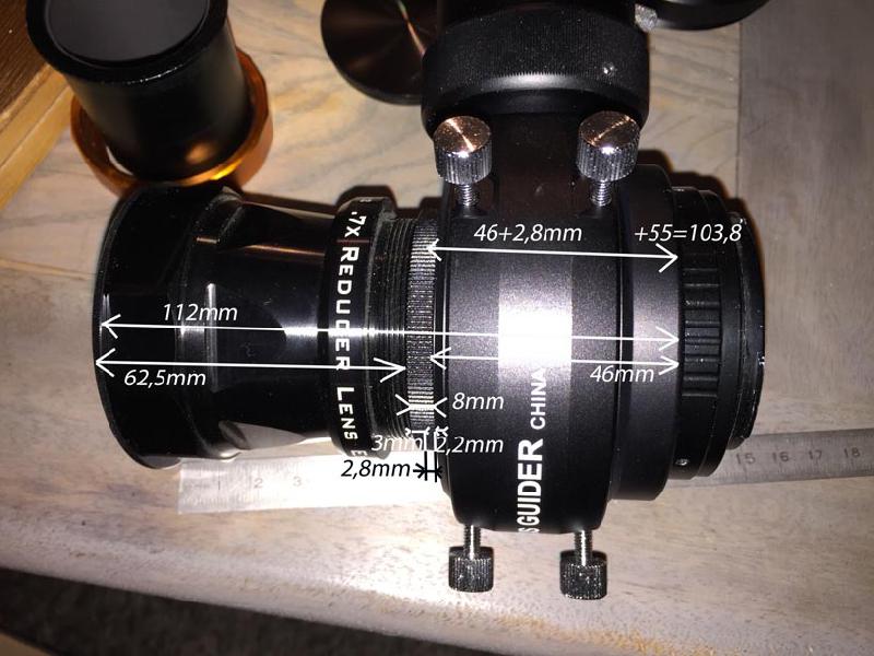

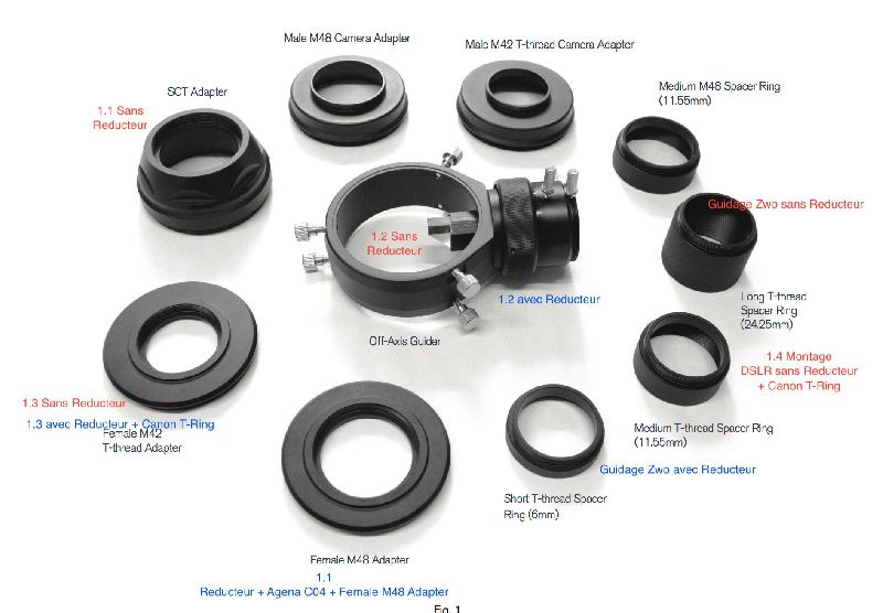

Guidage par OAG.
Je viens de faire l'acquisition du Off Axis Guider Celestron. Je n'ai pas encore pu l'essayer, les nuages ne le permettent pas pour l'instant.

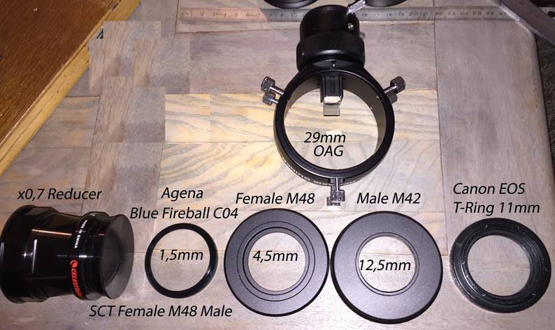

J'ai fait ce choix car l'OAG semble solide, de qualité, et j'ai pu trouver un moyen d'utiliser le réducteur de focale. Pour cela, j'ai commandé un adaptateur chez Agena Astro, je mets des photos des que possible.
Le montage OAG+Zwo+Canon1200D+SCT = 8.00 kg. Avec StarSense, et sans Chercheur mais avec Telrad. Si j'enlève le StarSense une fois la mise en station terminée, j'enlève 400g.
Modifié par kjeanpaul
Version avec Réducteur de Focale. Je ne suis pas certain a 100% des mesures (celles relatives a l'adaptateur C04 d'agena), mais cette solution a été rapportée comme fonctionnant sur un forum américain.
J'attends de pouvoir tester.

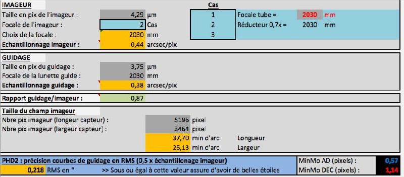

Si vous pouviez m'indiquer vos paramètres PHD Guiding sans réducteur, pour une Zwo, si vous êtes bien entendu dans cette configuration.
Je pense a une focale pour le guide de 2030, et MinMO AD = .57, MinMO DEC = 1.14
J'ai tout bon?

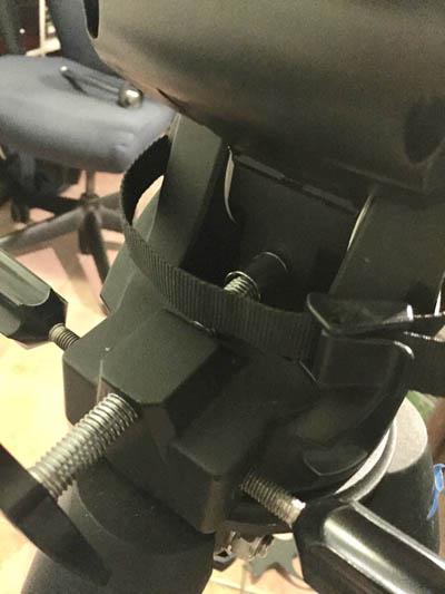

Une petite modification simple. Le serrage de la monture AVX laisse a désirer et la vis marque et abime le corps de la monture. Une fois le corps de monture marqué, lors des serrages, la monture dévie et il devient très difficile de faire un alignement polaire.
J'ai ajouté un embout de serrage (taille 10) au bout de la vis de serrage. Ainsi le serrage est réparti et bien plus précis.

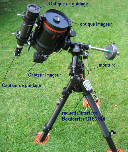

Heureux propriétaire d'un tel instrument j'ailerais savoir comment vous faites pour autoguider au chercheur? je suppose qu'il faut enlever l'oculaire de sortie du chercheur? mais ensuite. j'ai une "vieille" PLBC2 équipée d'un port ST4 et je me verrais bien autoguider light....Tous les avis sont bienvenus
Bonsoir les amateurs de C8 :)
C'est un bon produit le C8HD, avec son réducteur il offre un champ bien plan et un bon piqué.
J'ai longtemps utilisé un C8 avec guidage paralléle, il n'était pas "HD" mais pour le guidage c'est pareil. Le risque ce sont les flexions, inévitables. Mais on peut faire des poses pas trop longues à F7.
Le chercheur est peut être un peu juste en focale pour guider les 1400 mm du C8 à F7, ensuite ça va dépendre de l'échantillonnage imageur bien sur, plus il sera petit et plus le guidage sera difficile.
A mon avis un chercheur c'est bien pour des focales de 600 Ă  800 mm par exemple.
On admet qu'il faut une focale guideur pas trop courte, je dirais 500 Ă  600 mm c'est bien pour guider 1200 - 1400 mm imageur. Comme les softs travaillent au sub pixels on arrive toujours Ă  guider.
A l'époque je guidais avec une lulu 80ED, un peu lourde il est vrai. Ensuite je suis passé au Mak90 avec un réducteur 0.5. J'utilisais une webcam SPC900 pour guider et ça marchait bien avec des poses de 5 mn.

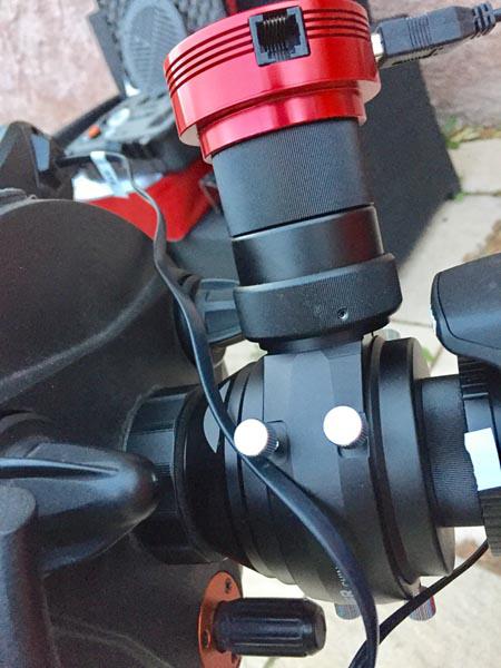

pourrais tu stp nous décrire ton montage, je vois que tu as le réducteur celestron ainsi que le DO Celestron. quel est ton backfocus avec ce montage? tu respectes le 133mm pour le canon? ou plutôt le 105mn avec réducteur?
bonsoir Nicoairbus
Salut Kjeanpaul,
pour le backfocus je ne me prend pas la tête je mets le réducteur+DO+bague canon et voilà soit 133mm je crois, jamais mesuré.
Il faut juste avoir une étoile bien brillante dans le champs ou plutôt bord de champs de l'apn
Nico
Nicoairbus, tu guides avec l'ASI 224MC? pas de soucis pour faire ta map?
Tu utilises le coulant du DO pour la camera de guidage ou une des bagues adaptatrice ou spacer? lequel?
Merci
Salut Bison, pour le guide avec chercheur, j'utilise le 9x50 fourni, j'ai vissé ma ZWO ASI120MC avec une bague (voir plus haut, acheté chez Modern Astronomy), et PHD Guiding. Les deux photos postées ici (M20 et M42) sont faites avec ce guidage utilisant le chercheur.
Je fais des poses de 3 minutes.
quelques nouvelles de ma configuration Celestron DO + Zwo ASI 120MC, avec et sans réducteur celestron x0.7.
Premierement, faire la map de jour, viser un arbre par exemple a 400m, faire la mise au point de l'imageur (Canon 1200d ici), puis faire la map de la camera de guidage.
Puis finaliser sur une étoile.
Avec réducteur, ou sans, pas de soucis de map, avec ce DO.
J'utilise pour la zwo asi 120mc, sans réducteur, un spacer de 24,25mm.
Et avec réducteur, un spacer de 6mm .
Je n'ai pas pu faire de tests d'autoguidage, trop de vent + nuage... a suivre.
