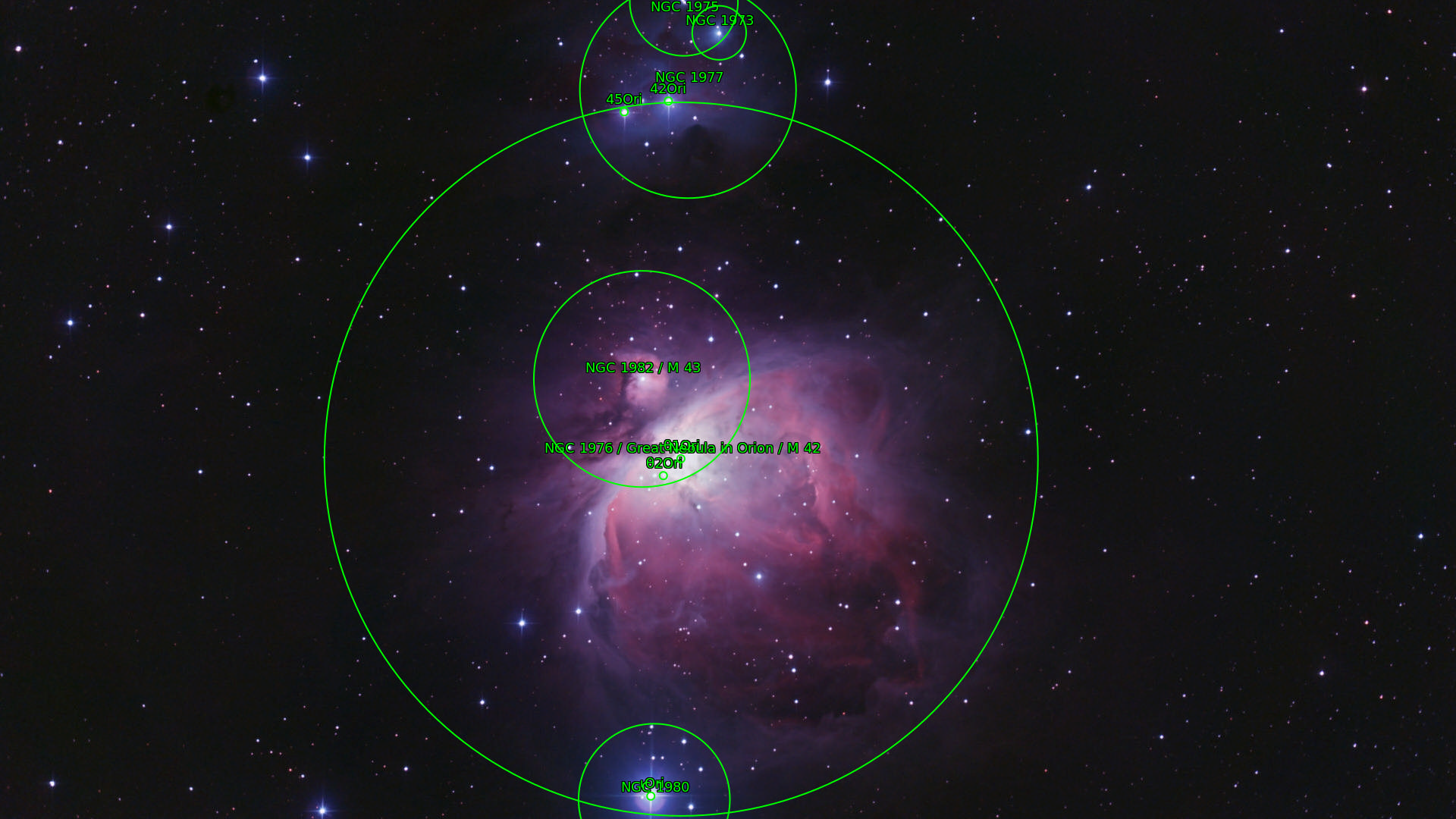

Elle se trouve donc entourée de ses voisines : M42 M43 NGC1973 NGC1975 NGC1977 NGC1980

le plate solving:
2491062
