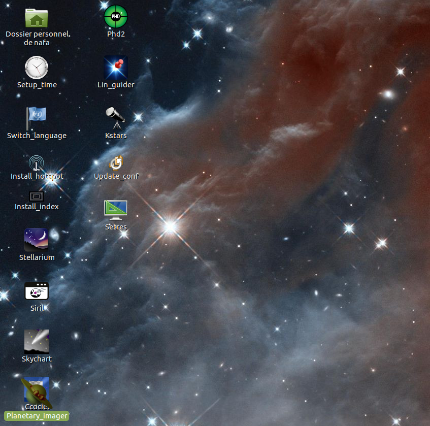

Par contre je ne trouve pas Ekos ni Indi :cry:
il y a 19 minutes, kiwi74 a dit :
Voilà mon bureau :
Et rien non plus dans les menus en haut à gauche :cry:
Cool
Clique sur l'icône setres :
Ça te permet de modifier la résolution
il y a 14 minutes, gehelem a dit :
Merci! J'ai cherché longtemps :rolleyes:

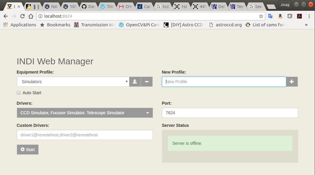

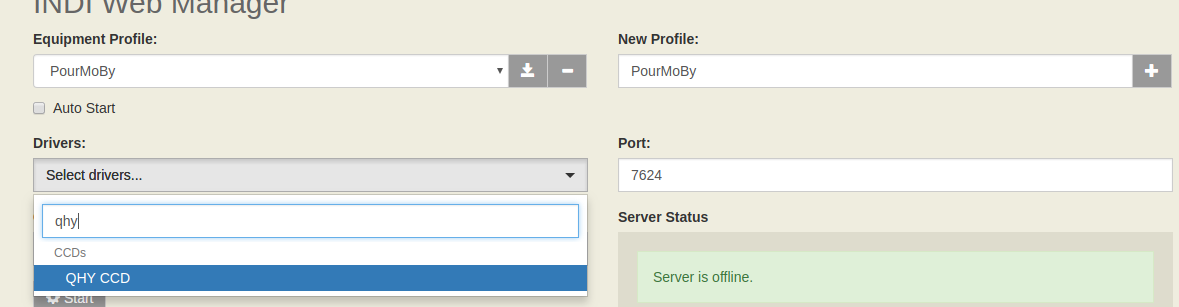

Donc, étape 1, tu ouvres indiwebmanager, qui permet de créer des profils de matériel
Je ne détaille pas, mais il faut créer un profil dans lequel tu mets les appareils dont tu as besoin, ouvre un explorateur là :
http://localhost:8624
Tu arrives là-dessus :5ad763d5e4e22_Capturedu2018-04-1817-24-18.thumb.png.1b061af9fadc2732eeaaf6e8994462a2.png
Tu bidouilles pour faire ce genre de truc :
Et tu appuies sur "Start"
(et ça marque "server online" à droite)

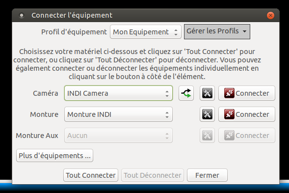

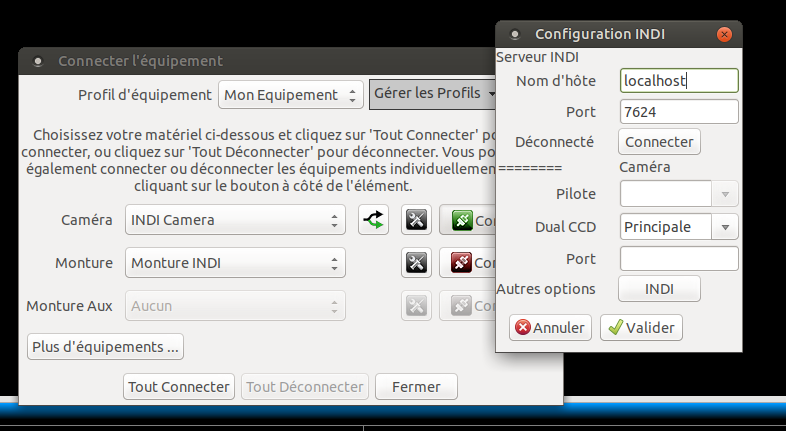

Dans PHD2, tu mets ta config comme ça (nom d’hôte = localhost) et tu cliques sur connecter
Après  je pense que ça doit fonctionner comme tu en as l'habitude...

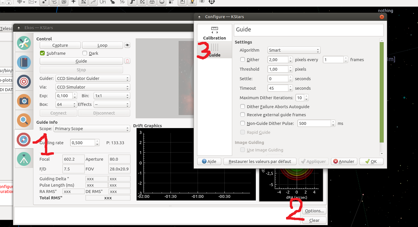

Tiens, une question puisque vous êtes dans les réglages pour l'autoguidage. Est-ce que le guider d'Ekos permet le dithering ?
Dans les options d'autoguidage (en bas à droite de l'onglet d'autoguidage)

il y a 5 minutes, patdut a dit :
Merci @patdut
J'ai la machine à screenshots allumée, alors hop pour l'avoir sous le coude :

il y a 29 minutes, gehelem a dit :
Et bien... Chaman ou pas tu vient de bénir mes cieux :rolleyes:
C'est bon, j'ai l'image, à faible débit par contre, mais pour de l'autoguidage ça devrais le faire.
Sauf si le débit pour l'envoi des commandes à la monture est aussi faible que pour la caméra, surtout que je suis en ST4 sur la cam.
Encore Merci à vous !
