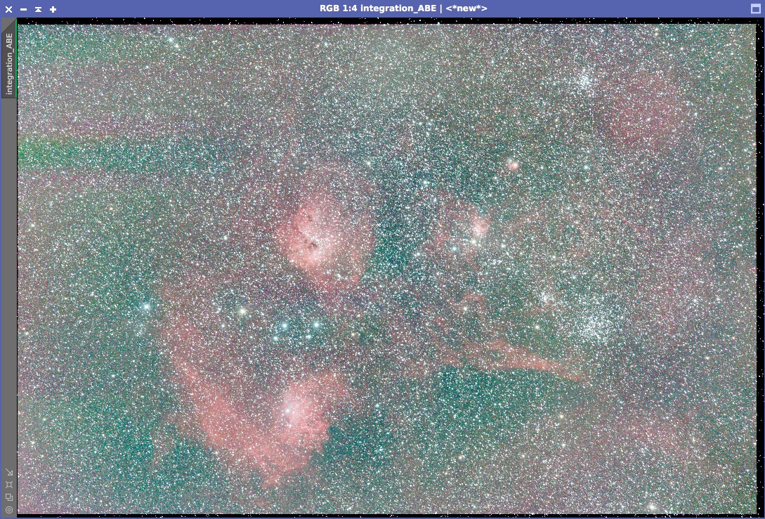

Sur le peu d'images que j'ai pu faire cette année, j'observe des bandes horizontales partant de la gauche de l'image (image empilée et pré-traitée).
En remontant sur des images plus anciennes, ces bandes apparaissent un peu poussant les curseurs, mais pas systématiquement, et elles sont plus ténues et plus ou moins au même endroit.
Je ne m'en étais pas aperçu jusqu'alors, elles devaient être éliminées par extraction du gradient, et puis les images étaient prises dans de zones plus denses en étoiles et plus lumineuses car dans la VL, avec un ciel un peu meilleur aussi.
Mais sur les dernières en date, comme sur l'exemple suivant, ces bandes persistent malgré de multiples tentatives d'extraction du gradient. Bon il faut aussi dire que j'ai pris ces images avec un ciel un peu pourri et pas mal de PL...
J'avais déjà vu des retours à ce niveau sur Cloudy avant d'acheter mon A7s,  mais sans trop y prêter attention --> ici si vous êtes motivés pour un peu de lecture shakespearienne
Apparemment ça pourrait être fortement associé aux flats.
Bon et comme je suis une bille qui ne sais que prendre des photos, je sollicite un peu votre aide et vos conseils, possesseurs d'A7s ou juste astrams éclairés et avisés :blush:

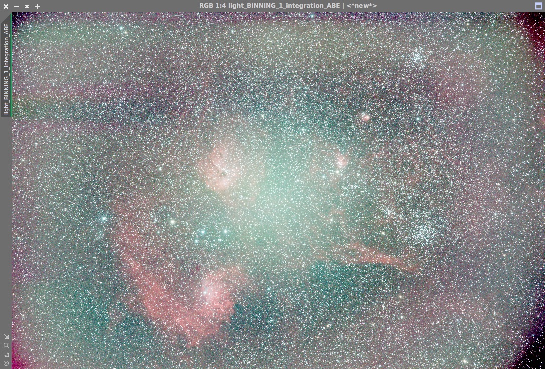

Une des images en question :cry:
J'ai juste fait une extraction de gradient automatique (à oui je précise que j'utilise PI, au cas où) et une STF poussée.

Voila une brute, avec ABE+STF

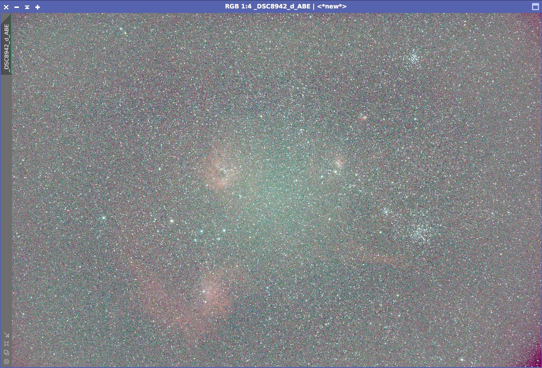

Puis la même brute calibrée.
Brute
5ade50bcbe7a7_Capturedcran2018-04-2323_28.thumb.jpg.a66a0ab8d677224091f93cfdeeedf781.jpg
Brute calibrée
5ade53050062a_Capturedcran2018-04-2323_38.thumb.jpg.d4ab28d1b8d10858511bfa6c2c676084.jpg
oui pas facile a voir. De visu je trouve que la brute calibré semble pas trop mal. Perso je referai un prétraitement sans les flat pour écarter cette hypothèse :)

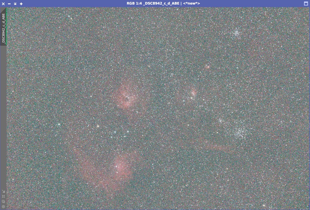

VOIla ce que donne un empilement pré-traité sans les flats, avec ABE +STF comme d'hab, je crois que c'est pire.
J'ai aussi mis la carte de réjection :?:
Le script CanonBanding ne donne rien.
5adebcb38dc92_Capturedcran2018-04-2407_07.thumb.jpg.f782630ca879b92e205d54694b00dc63.jpg
5adebcba5bedb_Capturedcran2018-04-2407_08.thumb.jpg.0b43ae324b985e14fdcce2117307285d.jpg
Je posterai ça ce soir.
En tout état de cause, on peut déjà éliminer les flat comme source du pbm. Par contre ils ne le corrigent que partiellement.
Et en regardant la carte de réjection, on voit bien le split du capteur, avec 2 comportements différents gauche/droite.

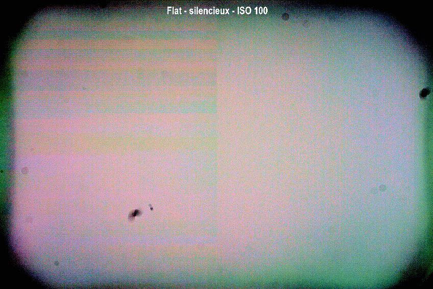

J'ai donc fait deux séries de 30 images à 3200 ISO et 30 sec : une série en mode silencieux (shutter électronique), et une série avec le rideau avant en électronique.
Pour chaque série, j'ai fait deux séries de 22 de flats (avec histogramme à environ 2/3) : une série à 100 ISO et 2 sec, et une série à 3200 ISO et 1/10 sec.
J'ai prétraité sur APP avec les flats et mes banques de dark et bias pour chaque mode de shutter.
Première conclusion : le banding est le plus visible à 100 ISO, et particulièrement en mode silencieux. Donc, pas de flats à 100, quelque soit le mode du shutter (il faudrait confirmer avec des temps d'expo identiques entre 100 et 3200 ISO, mais je n'avais pas de quoi tamiser mon écran à flat, ça viendra).
Ensuite, en mode silencieux, l'effet du banding semble plus prononcé qu'en mode rideau avant, peut être du fait de la compression des RAW en 12 bits dans ce mode (13 bits en mode rideau avant électronique, enfin il me semble).
Voilà un petit gif illustrant mes tests. Les curseurs ont été tirés à l'extreme 😜

Le 18/05/2019 à 19:07, le greolois a dit :
Le gif que tu montres il s'agit d'un seul flat..
Non ce sont des masterflats, de 22 flats uniataires, et les images ont été calibrées avec les différents masterflats.

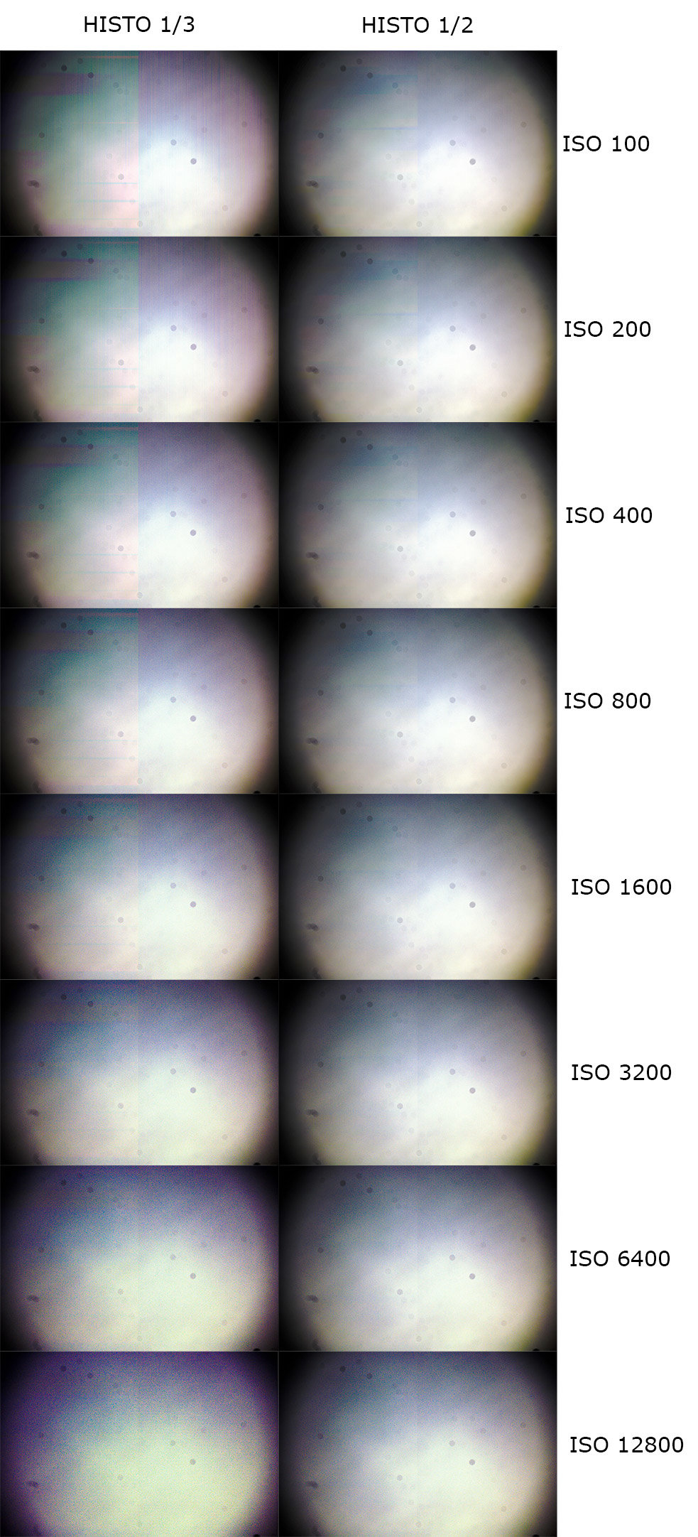

J'ai rencontré des problèmes similaires avec mon A7SII non modifié, lors d'un étirement musclé pour révéler l'IFN.
Les problèmes sont : banding à gauche, split sensor visible, coloration droite/gauche.
Ca apparaît seulement sur les brutes et les flats, pas les darks et offsets.
J'ai conduit une série de tests pour essayer d'identifier le problème.
Comme les flats sont aussi concernés, j'ai fait des stacks de 30 flats à différents ISO, en compensant par le temps d'exposition. Une série avec l'histogramme sur la caméra à 1/3 de la gauche, une autre au centre (1/2).
Voilà le résultat, vu dans Siril en Histogram Stretch, et saturation au maximum.
Observations :
 - le banding et la coloration sont moins visibles à haut ISO, et histogramme à 1/2.
 - le split sensor est le mieux contenu à ISO 1600 et histogramme à 1/2
Je n'ai pas d'explication technique, mais le juste milieu pour les 3 problèmes sus-cités (considérant aussi les facteurs bruit et dynamique) semble être à ISO 1600 et histogramme à 1/2.
En espérant aider :)

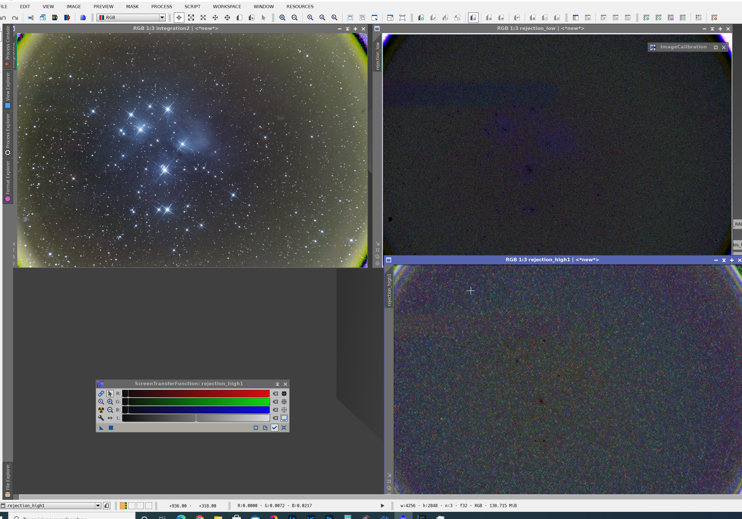

Bonsoir à tous je relance le sujet ! je viens vers vous pour savoir si quelqu'un à déjà eu ce soucis avec mon A7S astrodon + filtre optolong L-Pro sur lunette Orion ED 80x600 ancienne.
Depuis quelques temps avec cette lunette ou l'Equinox ED 120 voir même avec un objectif canon 70x200 f2.8 toujours la même chose au traitement Astro Pixel Processor , Siril ou Pixinsight des problèmes de bandes sur toutes les photos traitées.
Essais avec différents Offsets, Flats,  Darks pour l'exemple test sur M45 hier soir (mon ciel n'est pas terrible)
Donc 140x30s 3200 iso,
55 darks 30sx3200iso +
55 offsets 1/4000 et 3200 iso
28 flats 1/10 et 3200 iso (sinon cramé)
Ci-joint le résultat sur Pixsinsight (process icone de Philippe Bernhard encore merci pour son travail) et je galère toujours avec ce logiciel 😢😢
En cours d'essais avec d'autre réglage
Question quelqu'un a trouvé une solution , j'ai vu mais perdu une personne qui disait qu'il était possible de supprimer le problème dans PhotoShop ?

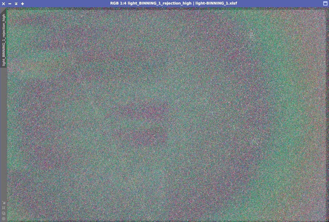

Voila un résultat (ne pas faire attention au traitement ) ci-joint une image integration + rejection_low et rejection_hight on aperçoit le phénomène de "Banding"
Modifié par kawasaki
Il y a 14 heures, alarmclock a dit :
Dans mon cas je devais shooter à 10k iso pour mitiger le phénomène
Merci mais , pour tout les séries brutes, flats, offsets et darks ? 10 000 iso
