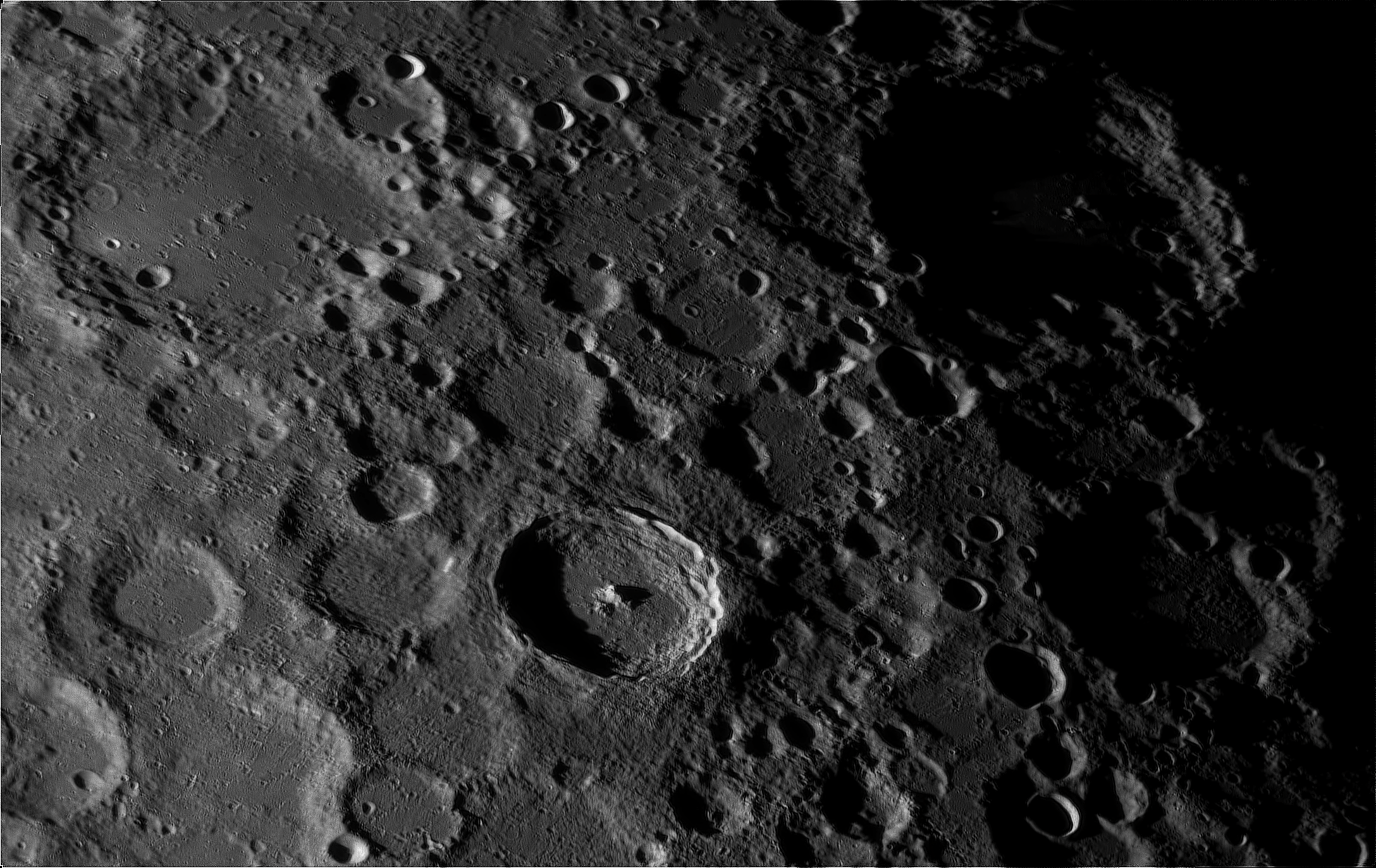

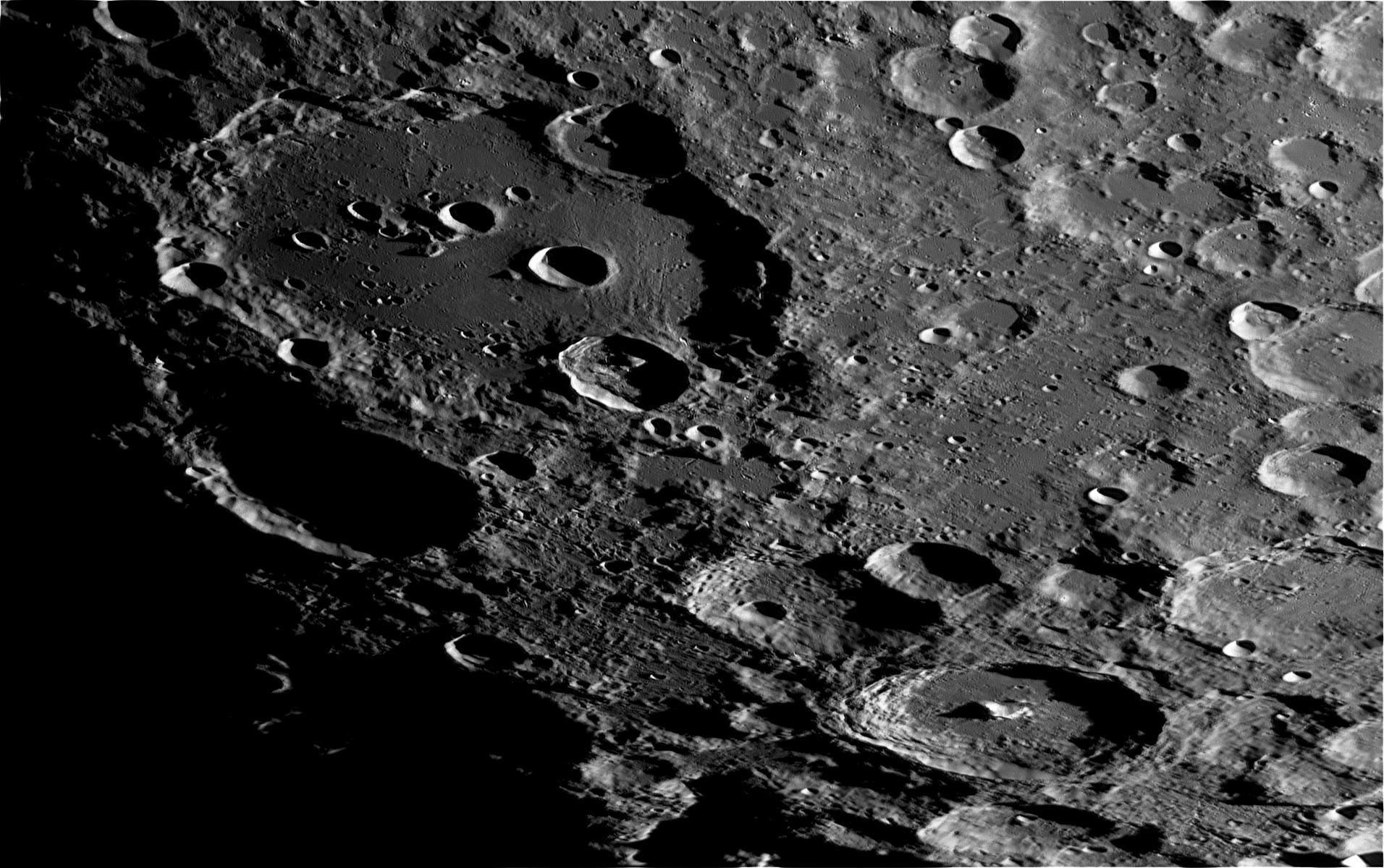

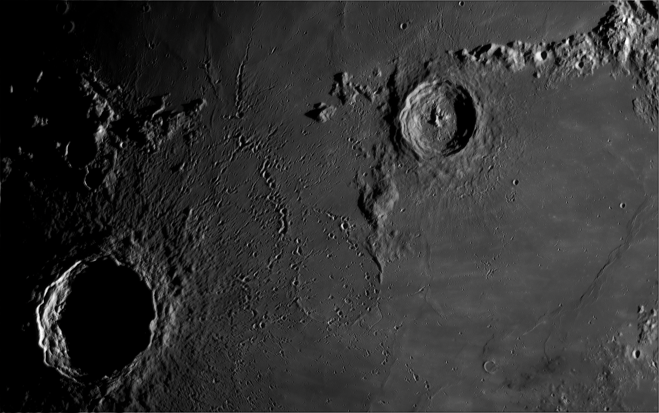

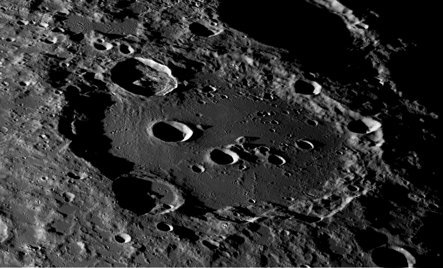

3 nuits pour essayer de faire quelque chose avec le C14 pendant mes vacances (super bien méritées:p) Mais seule la première nuit a été acceptable (le 24 avril), les détails étaient contrastés mais la turbulence donnait un aspect continuellement flou visuellement. J'ai décidé "dans un moment de folie" de tout imager avec le filtre vert Astronomik, quitte a ne rien réussir, il y aurait bien une micro accalmie dans tout ce brin (nuit blanche et patience  pour ce type de capturesxD ) ! Les images sont contrastées car directement sur le terminateur, je n'ai pas essayé de booster mais simplement d'éclaircir car les vidéos étaient très sombres. Vous remarquerez, surtout sur l'image de Tycho que certaines parties sont un peu floues, le filtre vert demande vraiment un très bon seeing pour que l'ensemble soit uniforme mais je bien content de mes résultats. Bon il y a eu quand même 2 TO pour réussir 3 images, mais quand on aime on ne compte pas !Pour la technique, C14Xlt + Zwo IMX 174MM + filtre vert Astronomik, barcon.
Crop de Clavius :
Stadius :
Tycho :
Région de Clavius :

http://www.astrosurf.com/astromak/images/ok-stadius-2-augm.png
http://www.astrosurf.com/astromak/images/crop-clavius.png
http://www.astrosurf.com/astromak/images/region-clavius.png

Salut Yves et merci, content de te retrouver sur le forum : Stadius est le plus présentable et fait plus lisse par sa géographie, l'image la plus résolue est celle de Clavius !

Pour le premier Clavius et Copernic, je suis fan, c'est magnifique.

Merci Albéric, content que tu passes par là : Oui, Tycho a un effet de tremblement mais je ne suis pas étonné vu c'est turbu rapide, je le suis surtout par le résultat des 2 autres images !
