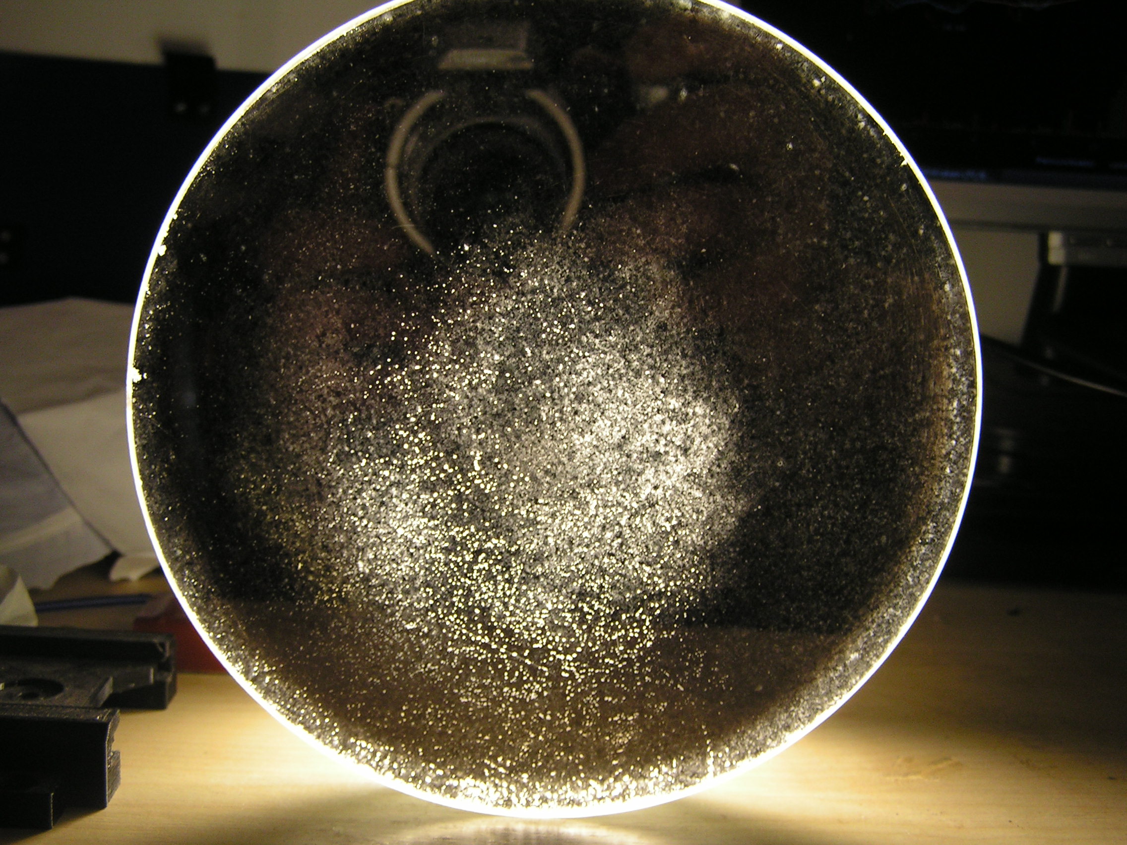

Hum de l'ASTAM de l'époque glorieuse !  Optiques d'excellente facture.
Un magnifique bébé, construit hyper-solide comme on savait le faire à l'époque.
Bon les alluminures sont d'époques mais ça n'empêche pas d'observer.
Nettoyage en douceur du primaire et du secondaire plongés dans de l'eau déminéralisée
et un peu d'Ajax vitre. Séchage. Collage d'un œillet de classeur bien au centre du primaire
pour la collimation. Collimation avec un œilleton pour dégrossir.
Et premiers tests sur le ciel, pour voir.

On 28/05/2018 at 7:56 PM, chatbleu54 said:
Astram c'est bon mais c'est vieux et je crois non protégé, alors realuminure ? Tu es le seul à pouvoir le dire. Mets une lampe derrière le miroir pour savoir.
Première observation faite avec ce miroir, une mer des crises financières, beaucoup de petits cratères :be:
