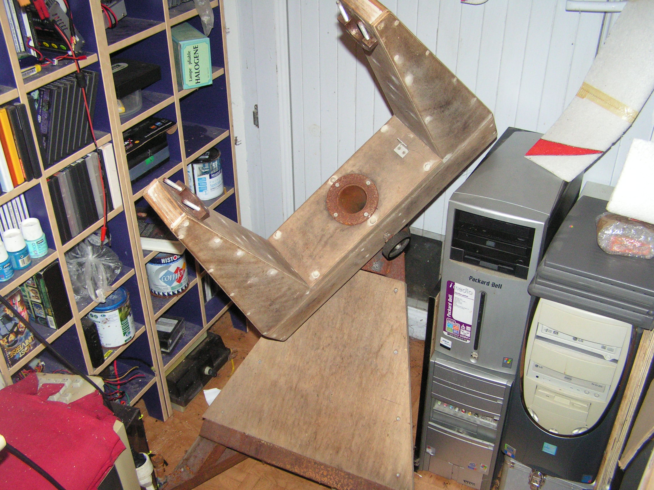

D'abord voici l'imposante monture équatoriale sur essieu de 2cv en acier rouillé et contreplaqué.
Très stable, surtout quand on essaie de la déplacer (note à moi-même : pour la mise en station, prévoir une équipe de déménageurs).
Observez que la personne qui l'a construit a soigneusement mastiqué pour cacher les têtes de vis, mais il devait être trop pressé de le mettre en station car il ou elle a oublié de peindre l'ensemble.

Rhaaaa-lovely,
C'est pas à cet endroit qu'était prévue la mécanique d'entrainement avec VSF, secteur lisse et tout l'tintouin ?
(en gros, c'est l'arnaque, quoi...)
Combien d'heures j'ai pu rêver devant ce montage dans le bouquin "Mon télescope et mon observatoire, pourquoi pas ?"
La simple idée qu'il pourrait y en avoir un dans le grenier du voisin d'en face me rend dingue.

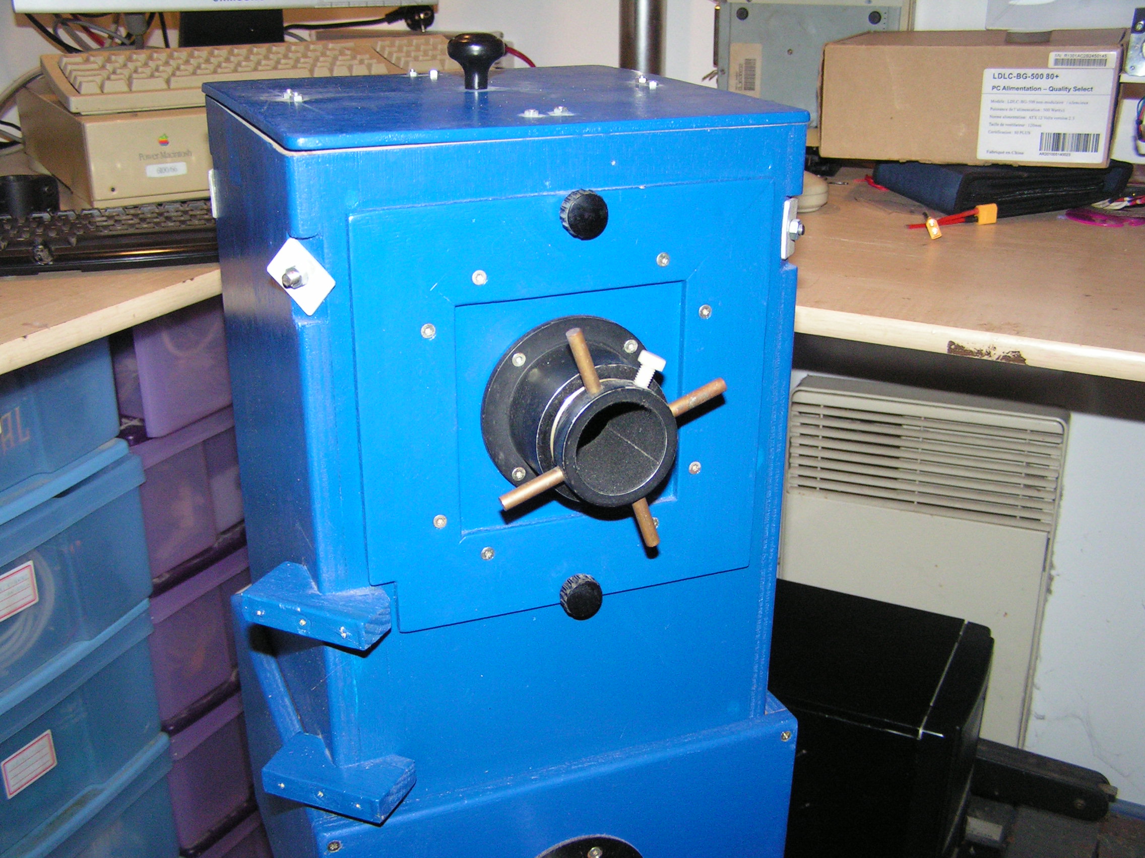

Porte-oculaire de 36mm de diamètre au fonctionnement onctueux malgré les années sans graissage.

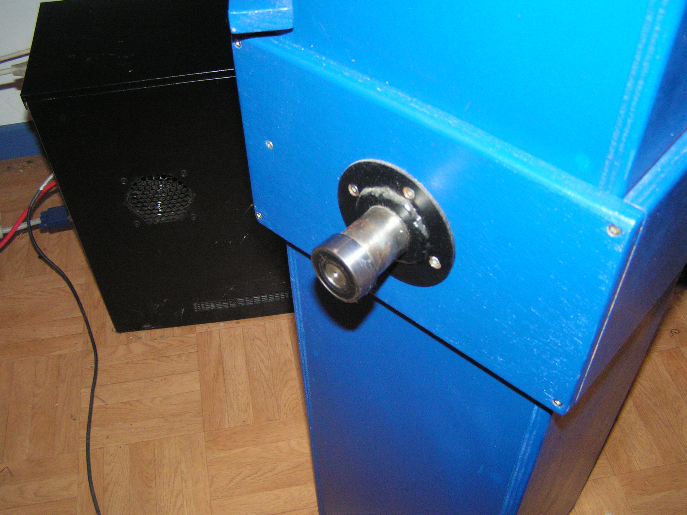

Le tube repose sur la monture par l'intermédiaire de roulements à billes de taille respectable, le tout sur une espèce de grande bague coulissante dont la fonction est probablement l'équilibrage de l'instrument.

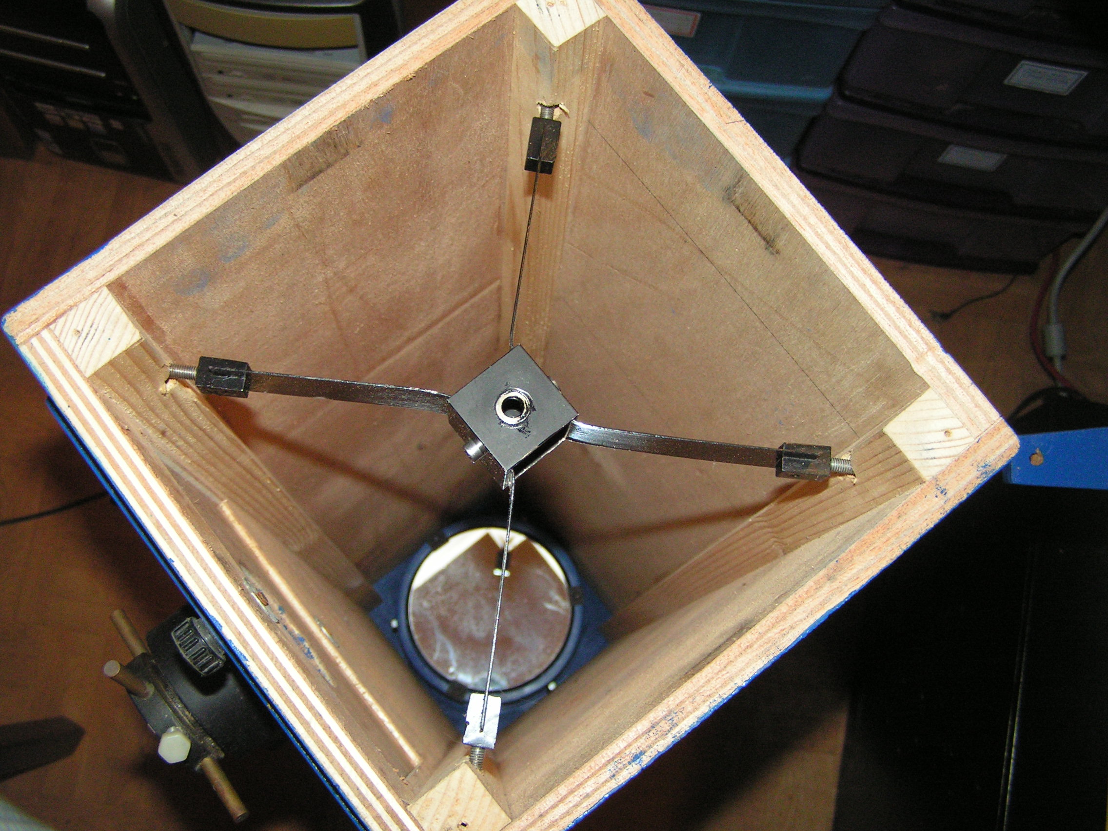

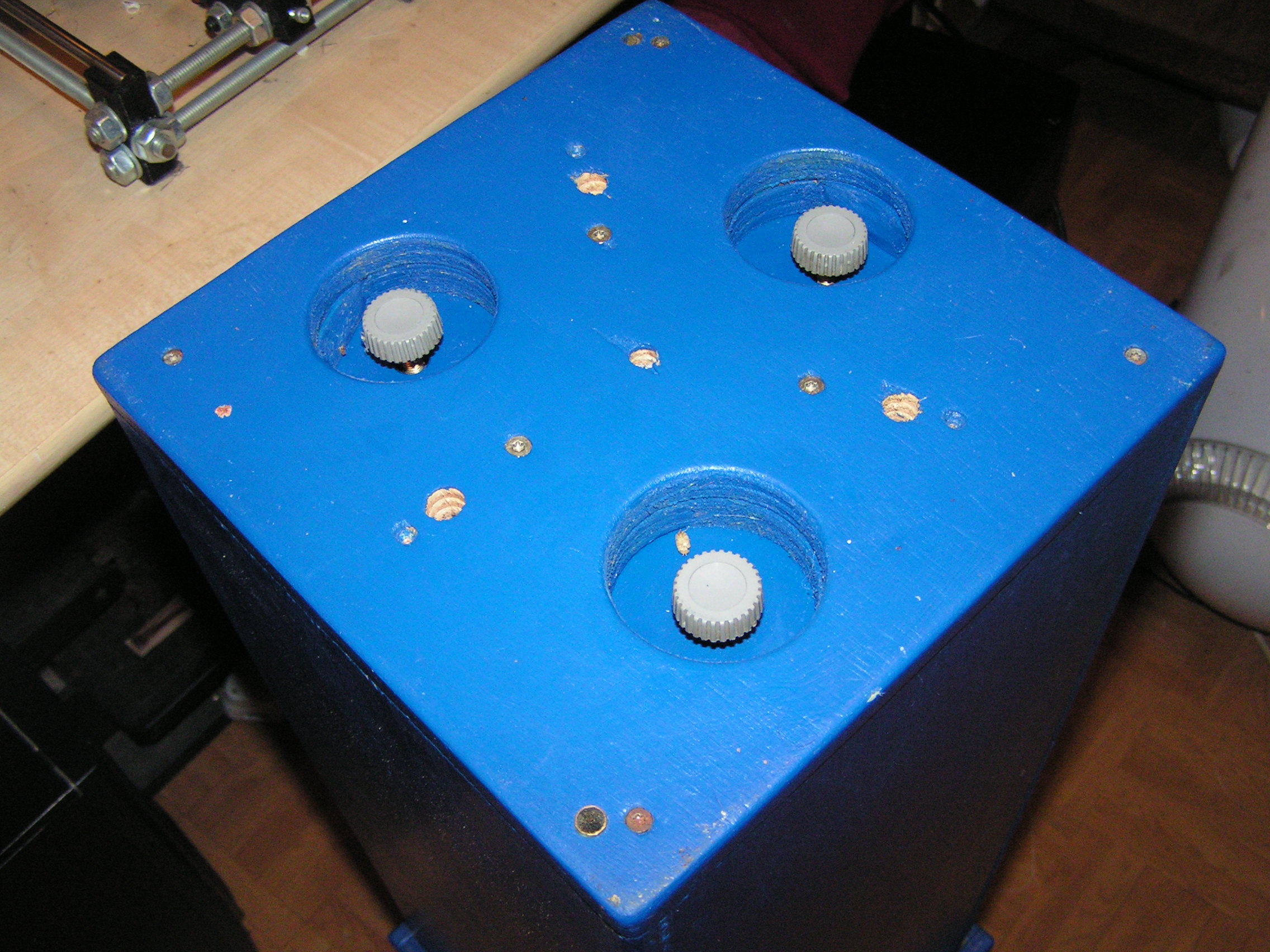

L'intérieur du tube avec l'araignée. Epaisseur 12mm, l'exact opposé des élégants et squelettiques Dobson modernes.
Y'a dl'a matière nididiou, ça va point bouger.

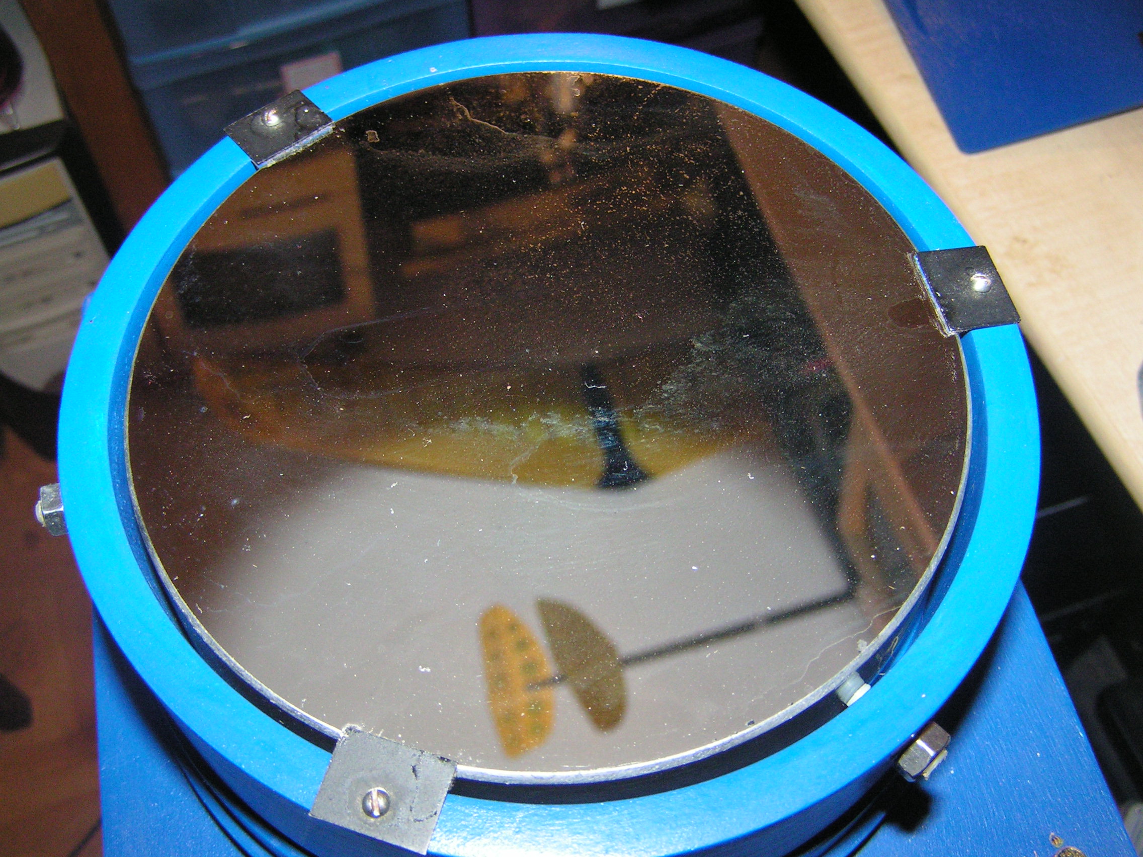

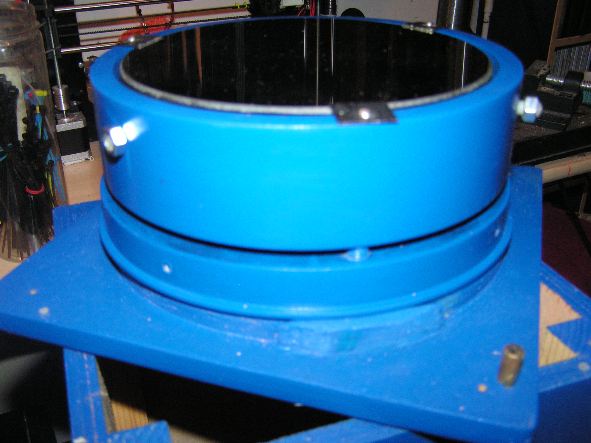

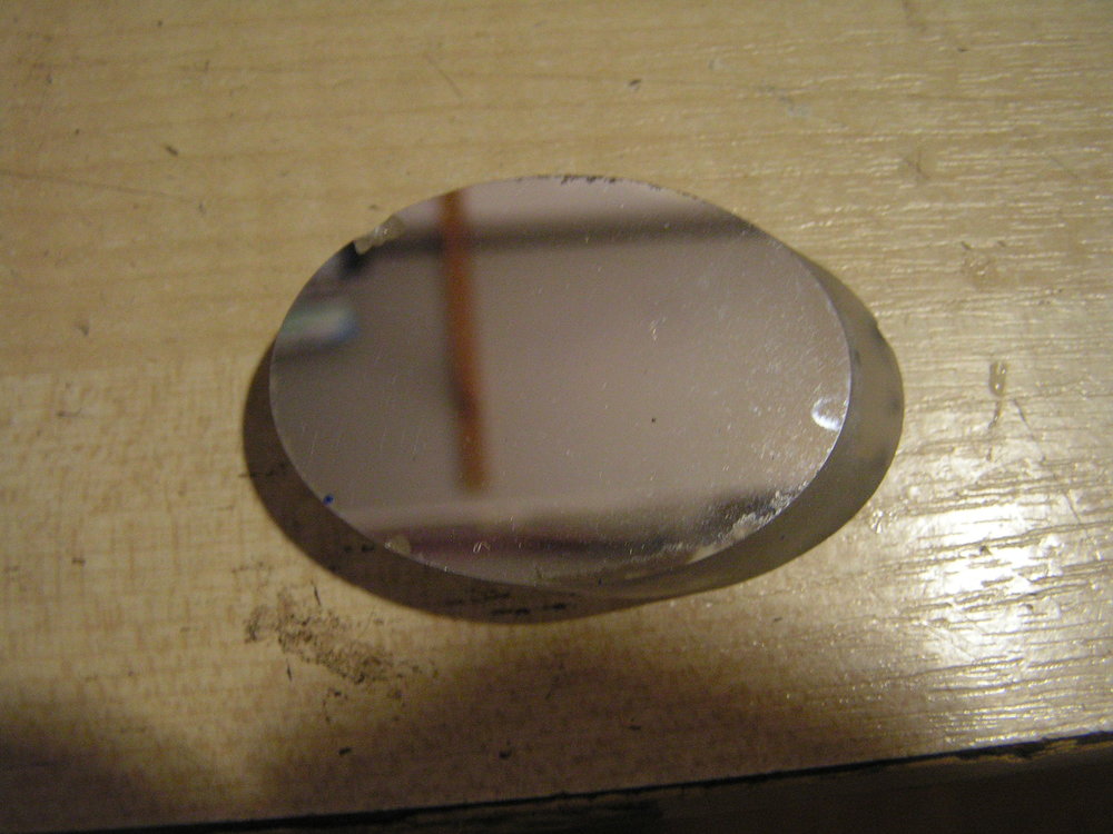

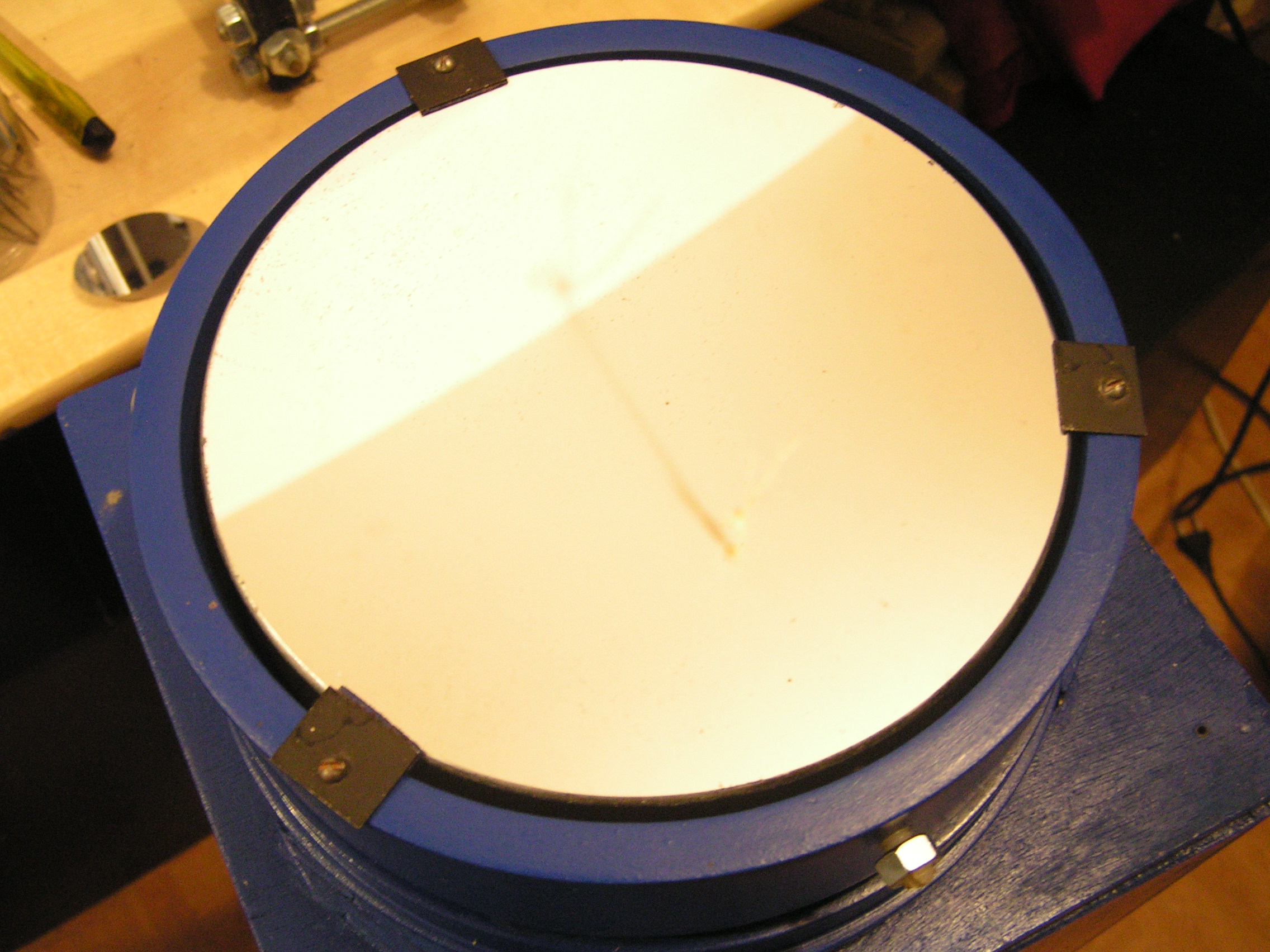

Le primaire que j'ai tenté de nettoyer, il était tout gras à cause des insectes.
Bah le problème c'est le séchage, j'ai tenté de rincer à la cristalline (je trouvait que ce nom plein de promesses). Mais non en fait c'est calcaire aussi, il faut que je me procure de l'eau déminéralisée et que je renouvelle l'opération. Ca suffira pour les premiers tests.
De toutes façons ce miroir va partir en cure.
J'envisageais de le remplacer par un miroir "exotique" mais son ancien propriétaire vient de me révéler qu'il a été fabriqué par un maître Jedi aussi réputé pour la qualité de son travail que pour ses retards de livraison.
M. Badoche de MCM me propose un traitement complet avec une réflectivité supérieure à 96% et un traitement de surface facilitant le nettoyage pour 115€ + 42 de port.

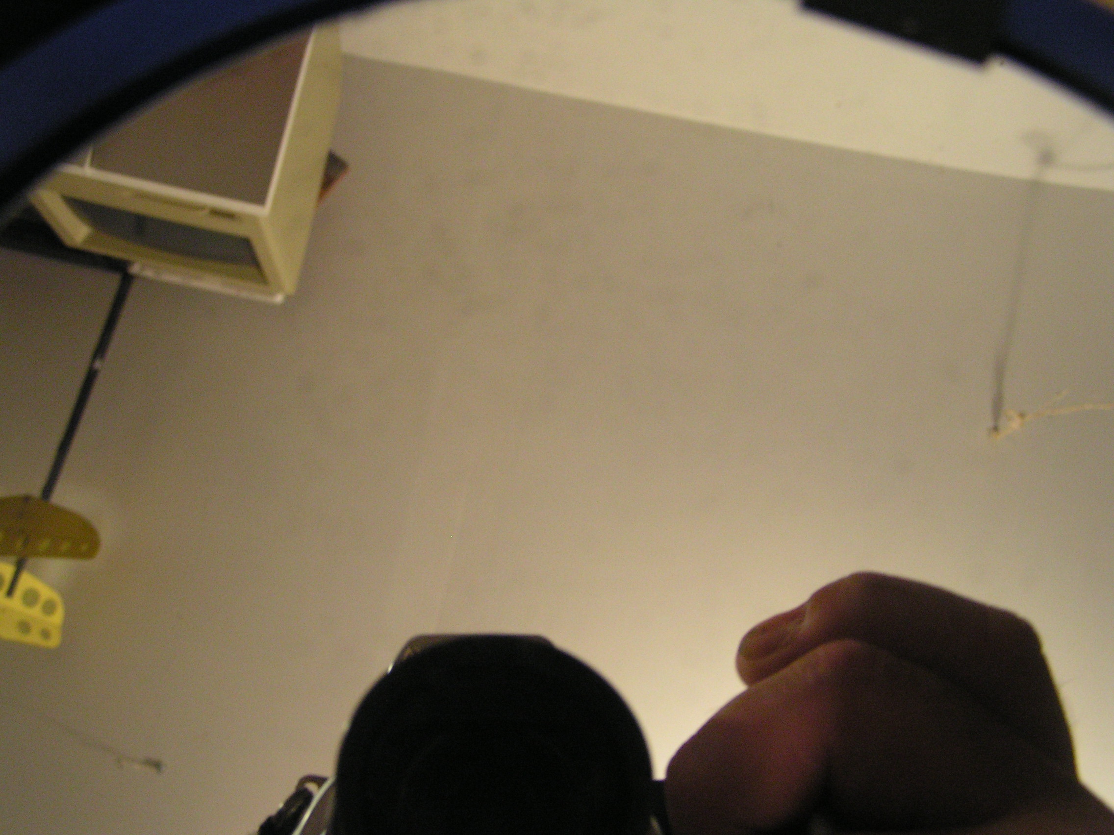

Une photo rapprochée, l'idée était de montrer le piquage mais bien sûr cet abruti d'appareil photo a fait le point sur le plafond, donc je la met juste pour vous faire rire.

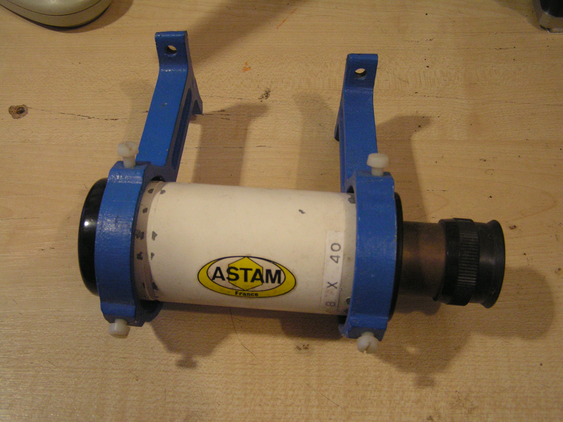

Le trouveur (et oui c'est beaucoup mieux qu'un chercheur !).
Bon 8 x 40 ça doit être grossissement 8 fois avec ouverture de 40mm si c'est comme les lunettes de tir.
Le réticule à l'intérieur est... pas vraiment flou, mais multiple, il a une drôle d'allure, je n'arrive pas à savoir si il est abimé. De toutes façon ça m'étonnerait qu'il soit visible la nuit.

Hum de l'ASTAM de l'époque glorieuse !  Optiques d'excellente facture.
Un magnifique bébé, construit hyper-solide comme on savait le faire à l'époque.
Bon les alluminures sont d'époques mais ça n'empêche pas d'observer.
Nettoyage en douceur du primaire et du secondaire plongés dans de l'eau déminéralisée
et un peu d'Ajax vitre. Séchage. Collage d'un œillet de classeur bien au centre du primaire
pour la collimation. Collimation avec un œilleton pour dégrossir.
