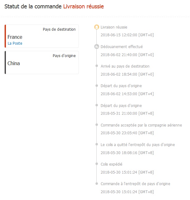

J'habite à la campagne, là où le ciel est noir
Au lieu de passer 1h à aller dans un magasin, puis 15 minutes en caisse pour payer 10 euros de plus, il me suffit d'aller à ma boite aux lettres pour avoir la même
Penses tu que ton magasin de sport fabrique sa boussole ou qu'il l'achète en Chine , Ou peut être connais tu une usine de boussole en France lol
L'astronomie est affaire de patience, 3 semaines, c'est rien du tout
Oui, je trouve que la qualité est bien, de bonne taille, blocage aiguille quand le couvercle est fermé etc
15 jours ont suffit
Modifié par tranquille
