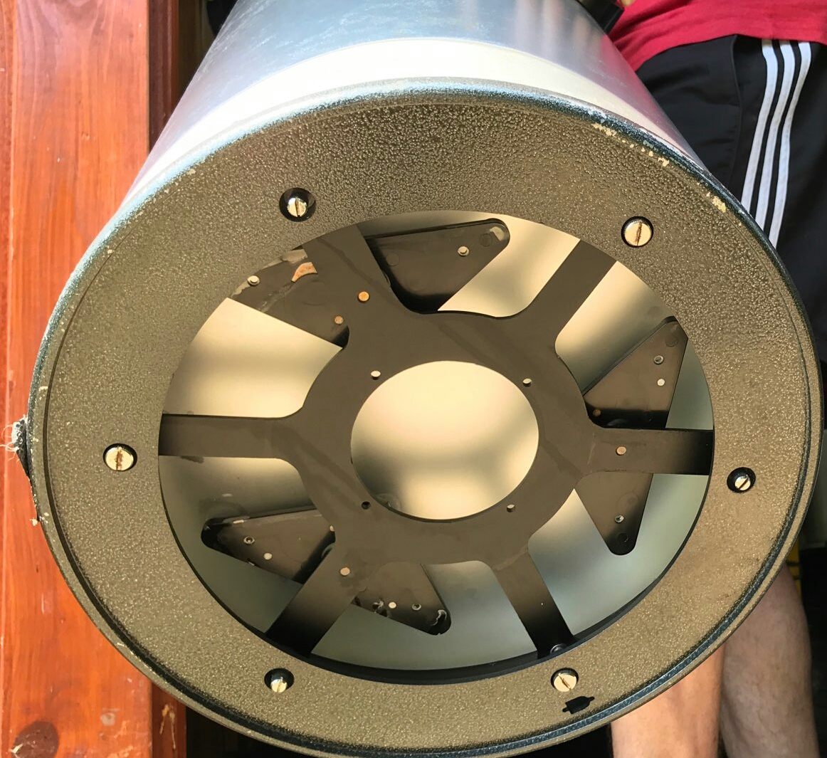

Sinon j'ai pu prendre en photo les partis de mon télescope ^^ :
Vis du miroir secondaire (si j'ai bien compris pour collimater c'est la vis centrale) :
Vis du miroir primaire (vis de collimation ?) :

Sur le secondaire ce sont les 3 vis extérieur,  ne pas toucher a la vis au centre qui sert a régler la hauteur du miroir.
Par contre ton primaire je n'ai jamais vu ça,
Habituellement ce sont des vis papillon
Regarde entre le barillet,  les (3)vis de collimation doivent avoir chacune un ressort, les 3 autres sont les vis de blocage
Qd a la collimation demande a un membre du club c'est hyper simple a comprendre de visu, alors qu'avec les tuto ca devient vite la croix et là bannière

Oups pardon alors X) @ouille21 (pour le secondaire), j'ai un Cheshire donc pour collimater c'est bon na  ? (même pour vérifier) @ouki j'ai envoyé un mail à l'ancien proprio pour savoir quelle est la marque, si il a gardé la notice, et savoir quelles sont les vis de collimation ^^ + comment faire du coup pour défocaliser ? :p
Je ne sais pas quelle partie est le barillet :'( mais sur la photo 3 des 6 vis ont un peu d'espace entre elle et le support noir donc elles ou les 3 autres doivent être les bonne vis non ?

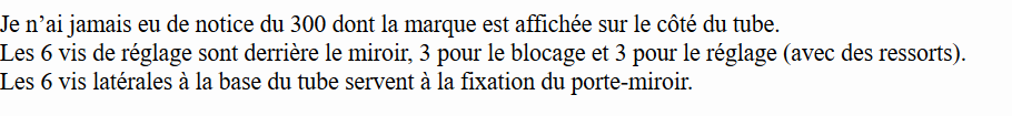

L'ancien propriétaire vient de me répondre cela :
Bon ça ne m'avance pas beaucoup :p car je ne sait toujours pas lesquels sont les bonnes mais comme je l'ai dit précédemment sur 3 des vis il y a un petit décalage entre les vis et le support, personne n'a ça son télescope ? :p

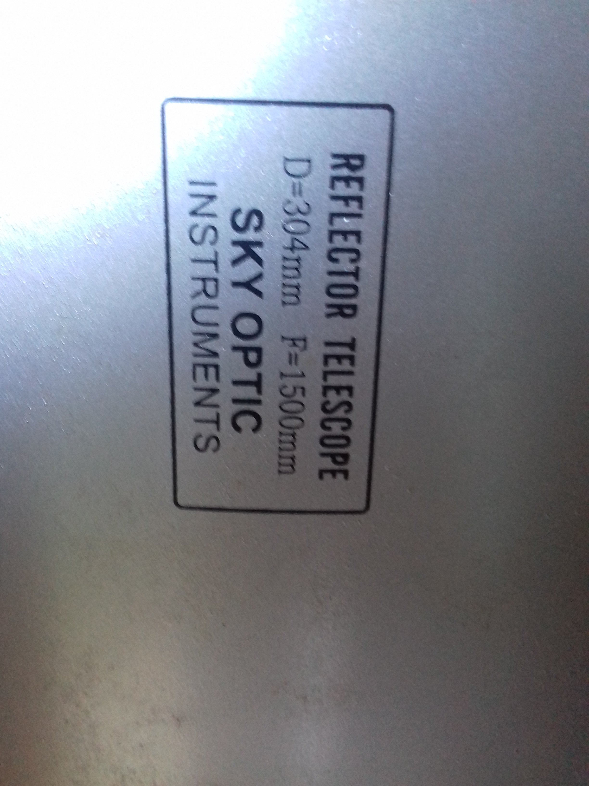

Voici une photo de ce qu'il y a marqué sur le tube :
Skyoptic est donc bien la marque mais je ne trouve rien sur celle-ci sur Internet... :'(

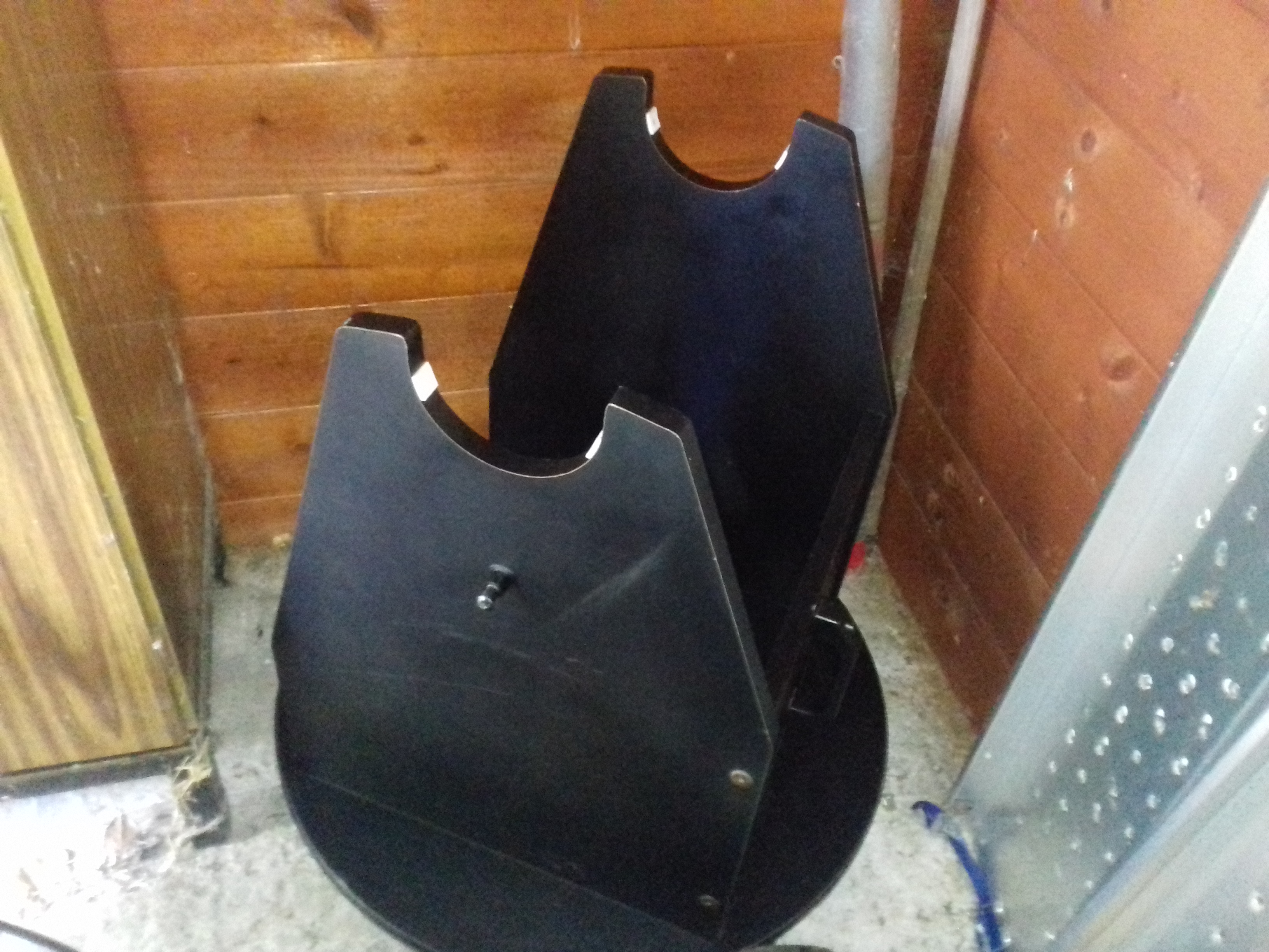

Voici une photo des éléments séparés (de pas très bonne qualité désolé et je ne peux pas l'avoir entièrement tout de suite ... )
Le tube :
https://image.noelshack.com/fichiers/2018/28/6/1531587118-20180714-184159.jpg
La base :

C'est vrai que le barillet ne semble pas "habituel" mais il y a quand même des vis et il est fort a parier que certaines servent à collimater le primaire et les autres à le bloquer. Pour le savoir il faudrait tout dévisser et comprendre ce qui bouge vraiment en manipulant les vis.
Mais je rejoins OUKI pour te dire que ce n'est pas ce que je vais te recommander !
En revanche si un jour l'image est vraiment mauvaise quelque soit l'oculaire il faudra s'y pencher et tu verra lorsque tu bouge une vis l'image des réflexions dans l'oeilleton bougera également et tu pourra dire avec certitude que cette vis est l'une des 3 vis de collimation (en réalité 2 suffisent).
PS: ah ben tu viens de poster la réponse de l'ancien proprio :)  Oui les vis de collimation sont celles qui compressent un ressort.

Dans ce cas il faut tester chaque vis voir si on sens un ressort en dessous ? :p et il faut les bouger avec un tourne vis j'imagine ?  :)

après pour les vis, j'ai envie de dire regarde un tuto, 3 vis poussantes et 3 vis sur ressort (en essayant tu vas vite trouver), c'est pas non plus un truc d'ingénieur aéronautique.
