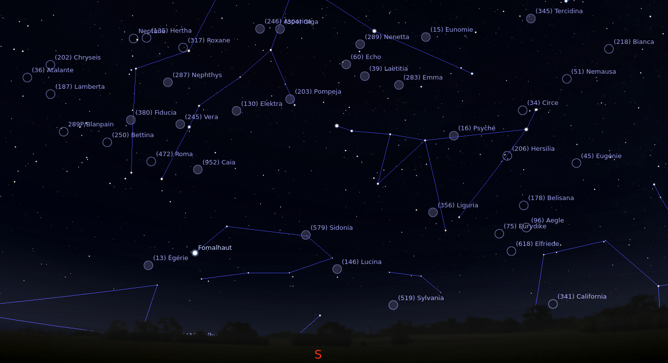

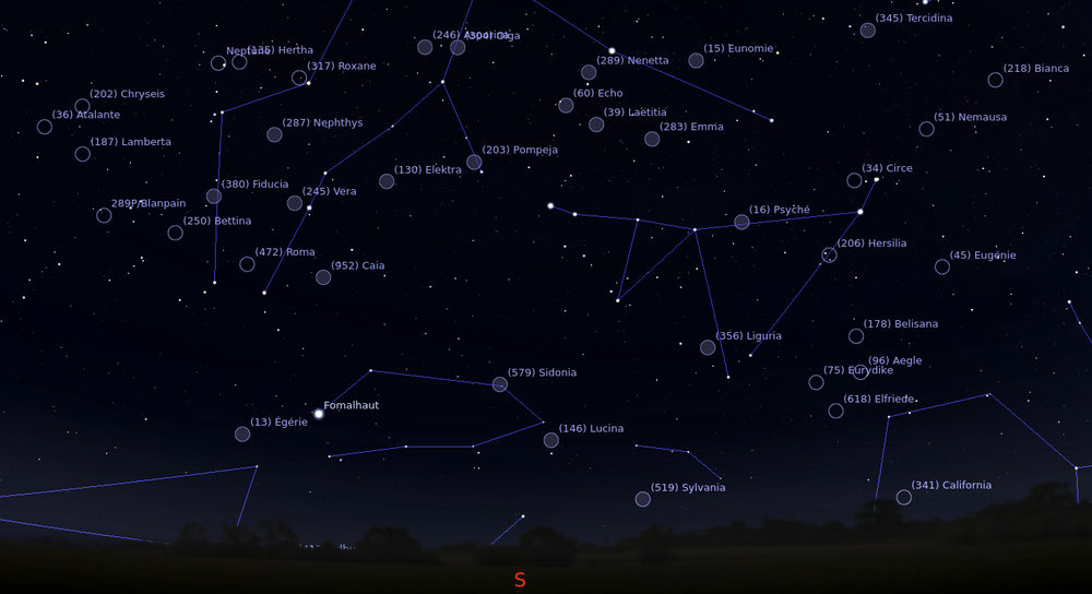

Hello les quelques mordus d'astéroïdes, voici sans retard pour une fois la sélection pour août.
On a du monde, avec 20 cibles passant sous la barre de magnitude 12,5, dont 3 sous la magnitude 10.
J'ai enlevé (413) Edburga, qui passe à peine au-dessus de l'horizon, et j'ai remis (146) Lucine.
  • (15) Eunomie (8,2)
  • (39) Lætitia (9,1)
  • (16) Psyché (9,3)
  • (130) Électre (10,5)
  • (13) Égérie (10,8)
  • (304) Olga (11)
  • (287) Nephthys (11)
  • (245) Vera (11,4)
  • (60) Écho (11,6)
  • (579) Sidonia (11,8)
  • (345) Tercidina (11,9)
  • (246) Asporina (11,9)
  • (146) Lucine (12,1)
  • (519) Sylvania (12,2)
  • (283) Emma (12,2)
  • (203) Pompeja (12,2)
  • (356) Liguria (12,3)
  • (952) Caia (12,3)
  • (380) Fiducia (12,4)
  • (289) Nenetta (12,5)

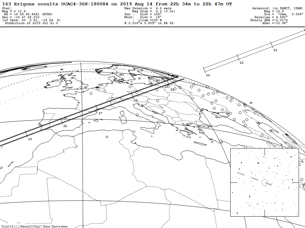

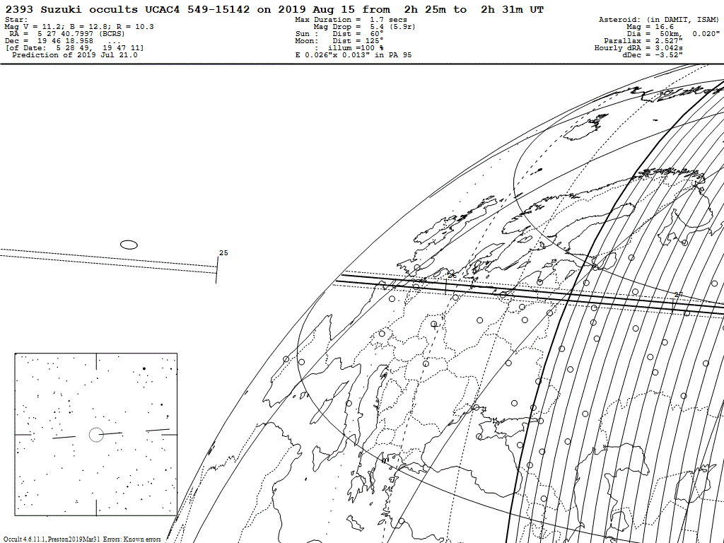

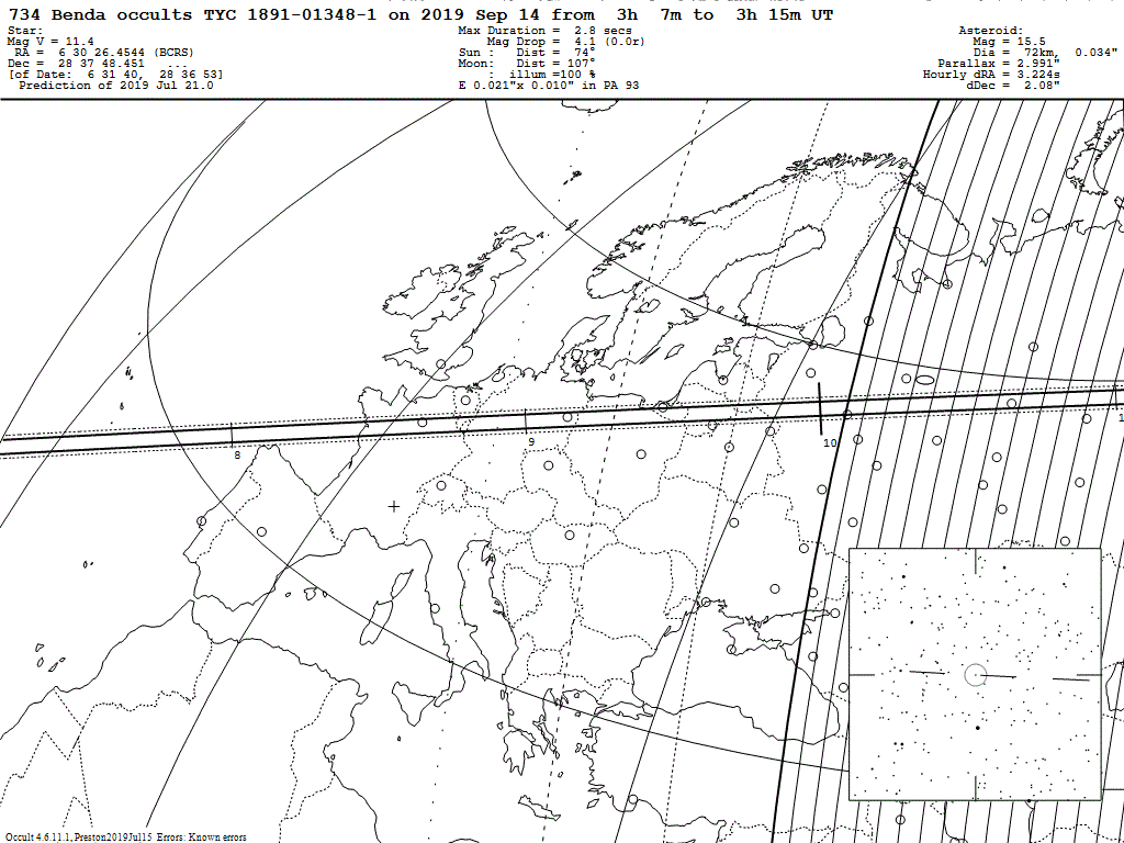

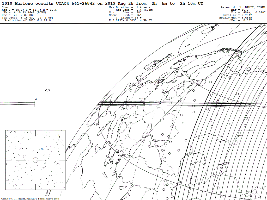

Pour les plus motivés, côté occultations, nous avons :
  • le 14 août :
  • le 15 août :
  • et le 25 août :

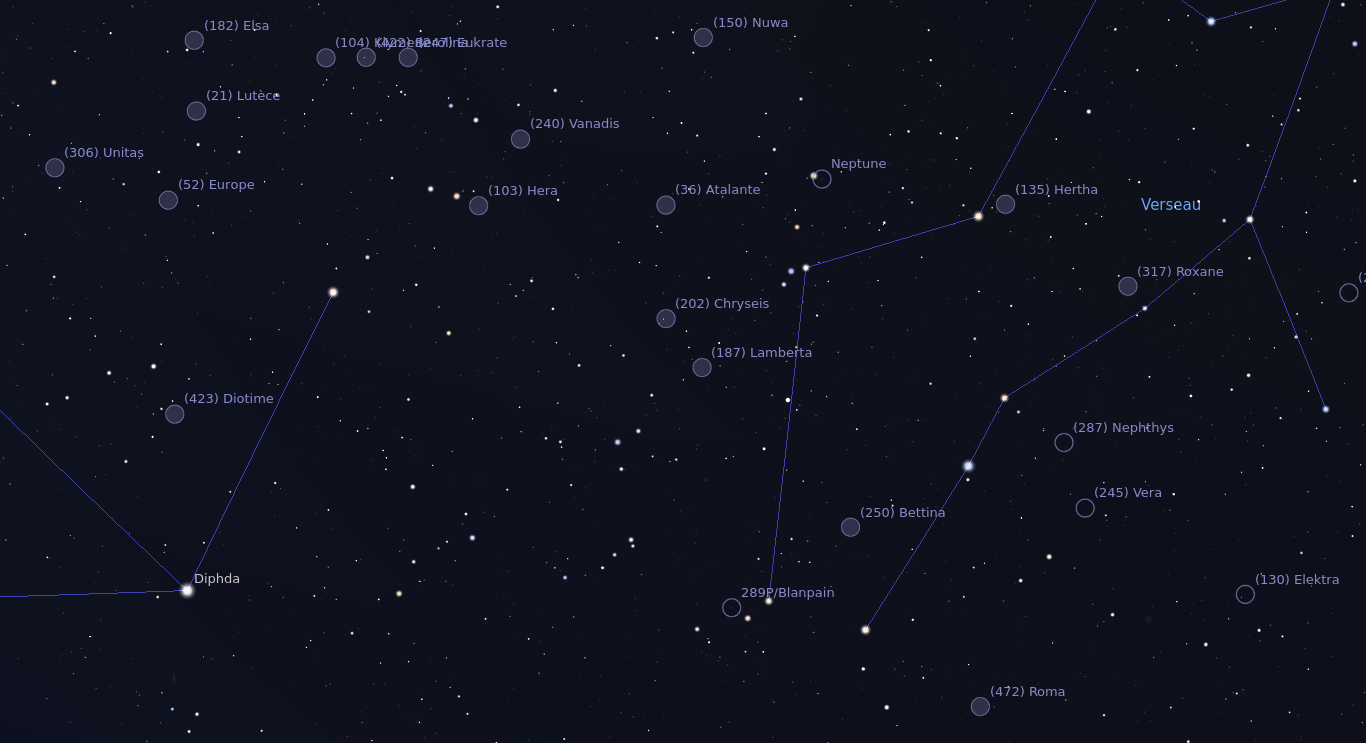

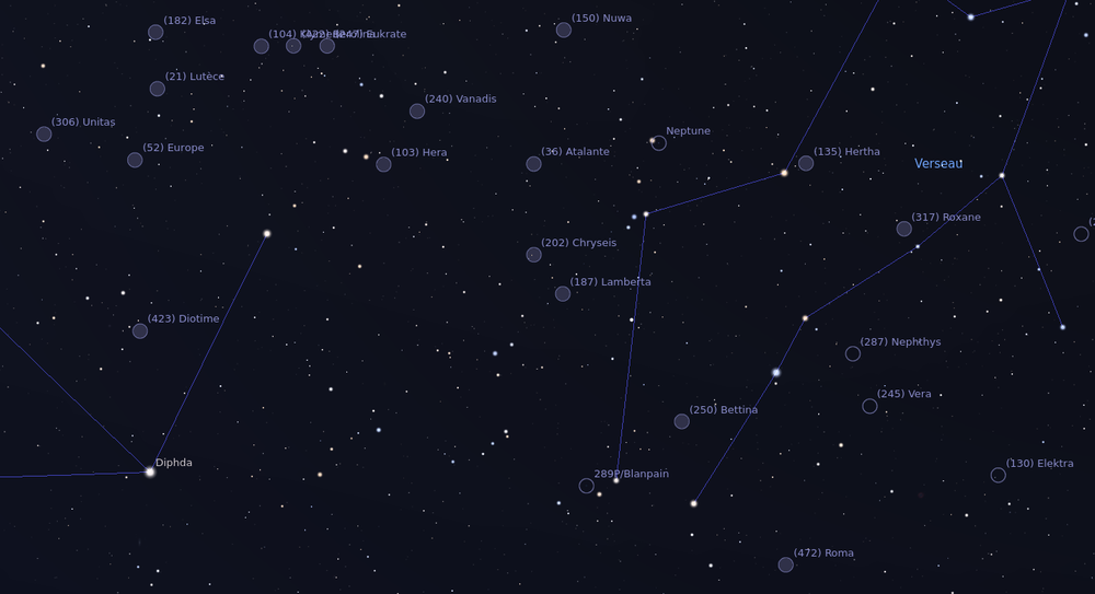

Salut les amateurs de cailloux,
Pour ce mois de septembre, 20 cibles passeront sous la barre de la magnitude 12,5. Six cibles sortent du lot en faisant mieux que m11 :
  • (21) Lutèce (9,4)
  • (135) Hertha (9,6)
  • (247) Eukrate (10,4)
  • (36) Atalante (10,6)
  • (103) Héra (10,8)
  • (52) Europe (10,8)
  • (54) Alexandra (11)
  • (182) Elsa (11,2)
  • (306) Unitas (11,3)
  • (150) Nuwa (11,5)
  • (240) Vanadis (11,6)
  • (422) Berolina (11,6)
  • (423) Diotime (11,7)
  • (317) Roxane (11,9)
  • (202) Chryséis (12,1)
  • (702) Alauda (12,1)
  • (472) Roma (12,2)
  • (104) Clymène (12,2)
  • (250) Bettina (12,3)
  • (187) Lamberta (12,4)

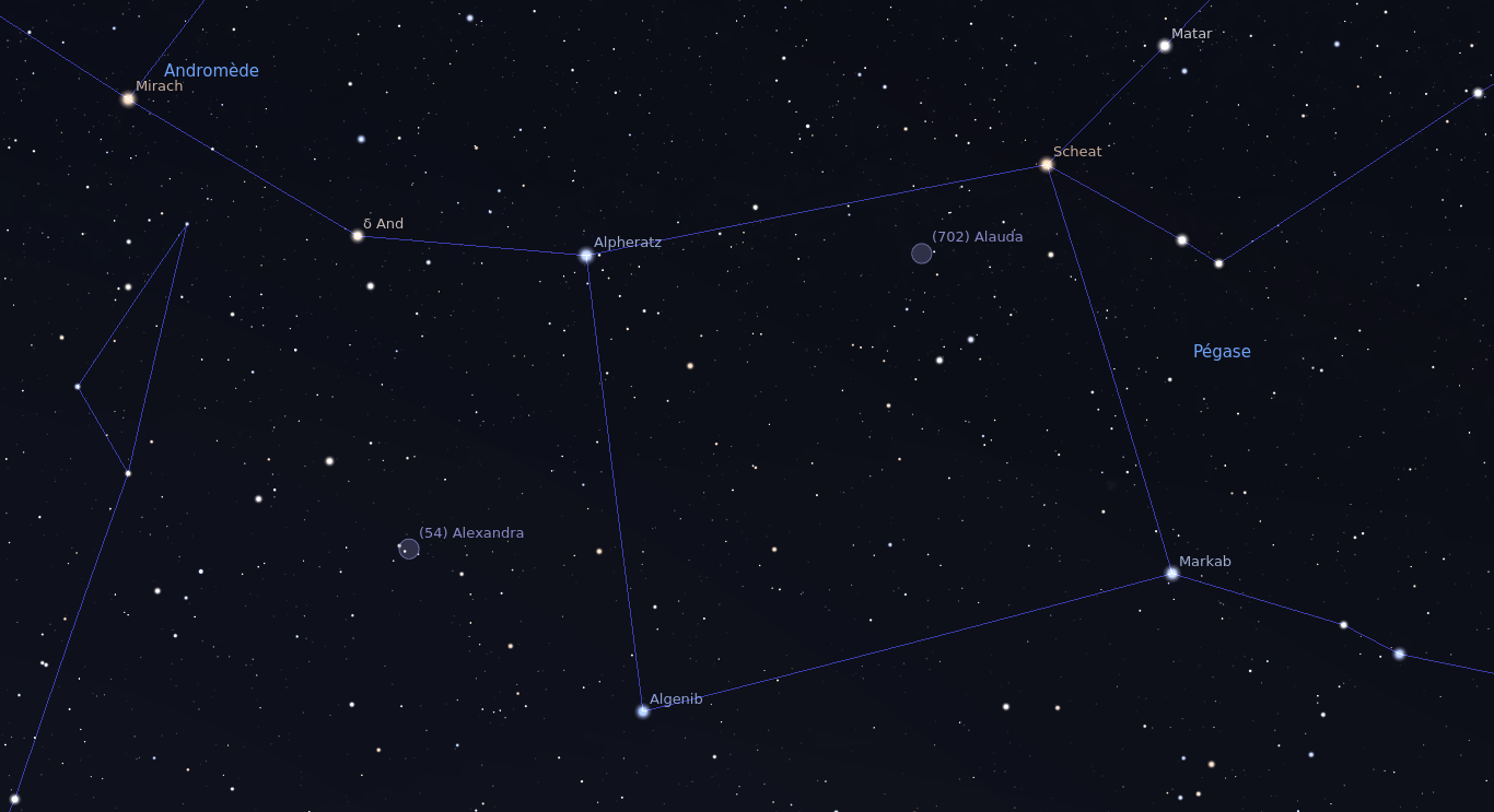

(54) Alexandra et (702) Alauda font bande à part :
Et pour finir une belle occultation en perspective :

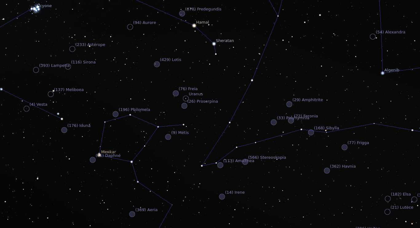

Ce mois-ci, deux stars : (9) Métis et (29) Amphitrite, et 16 autres cibles à tenter :
  • (9) Métis (8,6)
  • (29) Amphitrite (8,7)
  • (33) Polymnie (10,2)
  • (14) Irène (10,6)
  • (196) Philomèle (10,9)
  • (72) Féronie (11)
  • (678) Fredegundis (11)
  • (26) Proserpine (11,1)
  • (77) Frigga (11,3)
  • (369) Aëria (11,8)
  • (176) Iduna (11,9)
  • (76) Freia (12)
  • (362) Havnia (12,1)
  • (113) Amalthée (12,1)
  • (168) Sibylla (12,1)
  • (566) Stereoskopia (12,2)
  • (41) Daphné (12,3)
  • (429) Lotis (12,3)

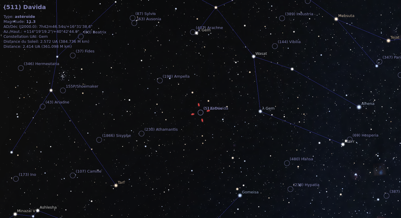

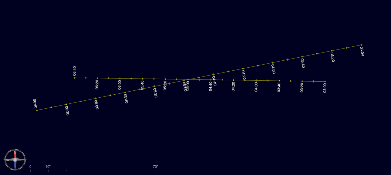

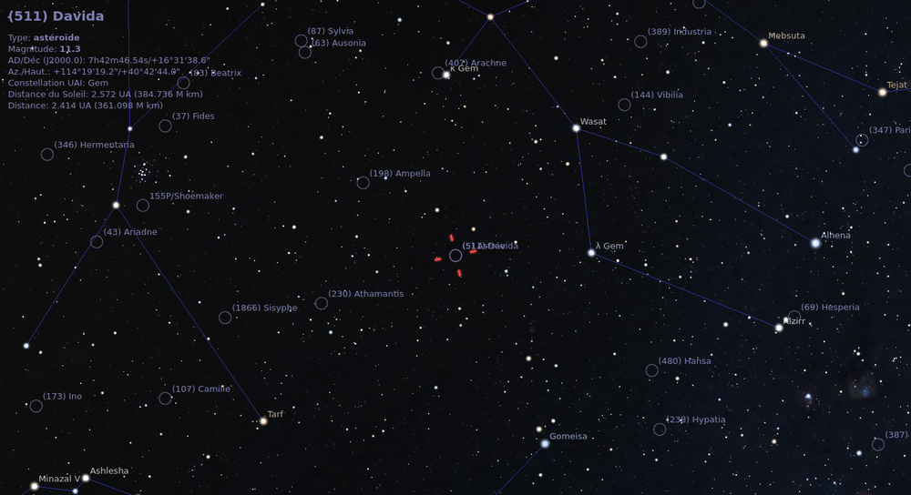

À noter, le 16 tôt le matin, une conjonction exceptionnelle entre (5) Astrée et (511) Davida, les deux seront à moins de 2'' l'une de l'autre ver 4h55 heure locale !
1133900848_Capturedu2019-09-2918-35-20.thumb.png.11dd46aea18f30f35934392327bd408a.png

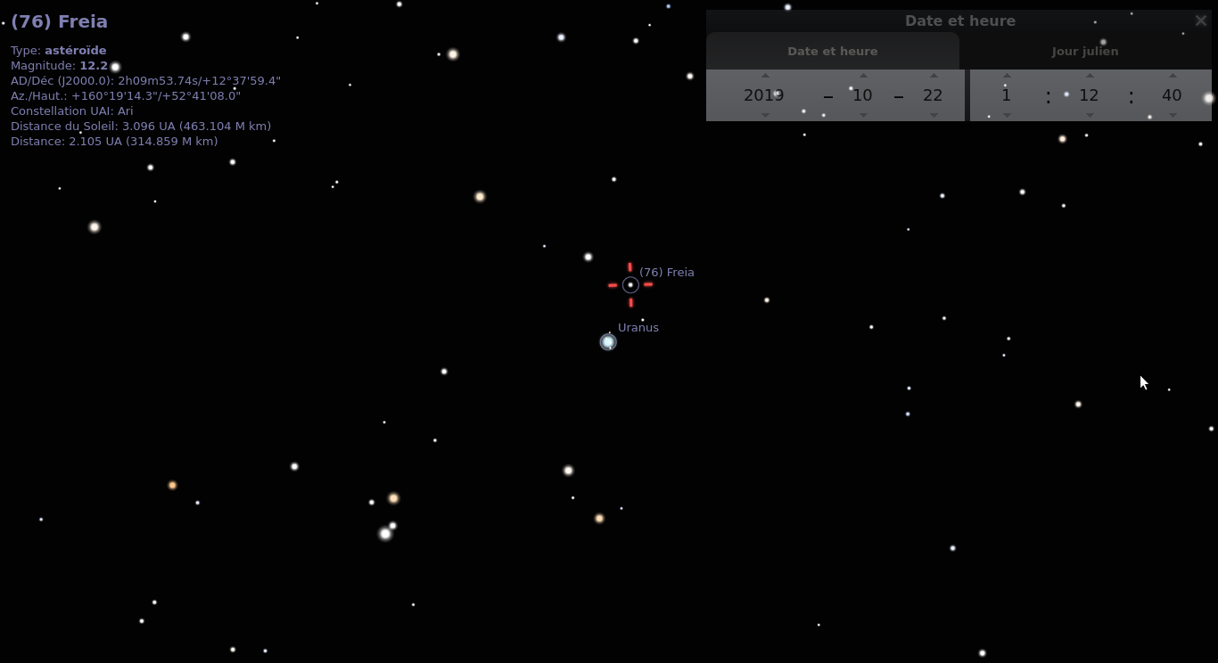

Et le 22, un beau rapprochement entre Uranus et (76) Freia :
1420676480_Capturedu2019-09-2918-50-10.thumb.png.68b71a1168e8815c8cdd89cfade16b10.png

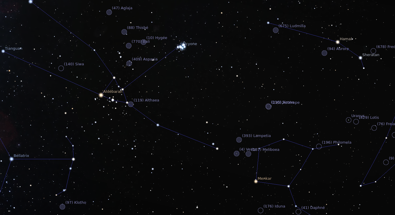

Ce mois-ci, 14 cailloux à chasser. C'est (4) Vesta qui va faire le spectacle, ensuite on part direct sur de la magnitude 10...
  • (4) Vesta (6,5)
  • (97) Clotho (9,9)
  • (10) Hygie (10,3)
  • (675) Ludmilla (10,5)
  • (88) Thisbé (10,9)
  • (409) Aspasie (11,1)
  • (233) Astérope (11,2)
  • (119) Althée (11,4)
  • (94) Aurore (11,5)
  • (116) Sirona (11,6)
  • (47) Aglaé (11,9)
  • (393) Lampétie (12,1)
  • (770) Bali (12,3)
  • (137) Mélibée (12,4)
À noter : un beau rapprochement le 15 entre (116) Sirona et (233) Astérope (moins de 5' entre les deux).

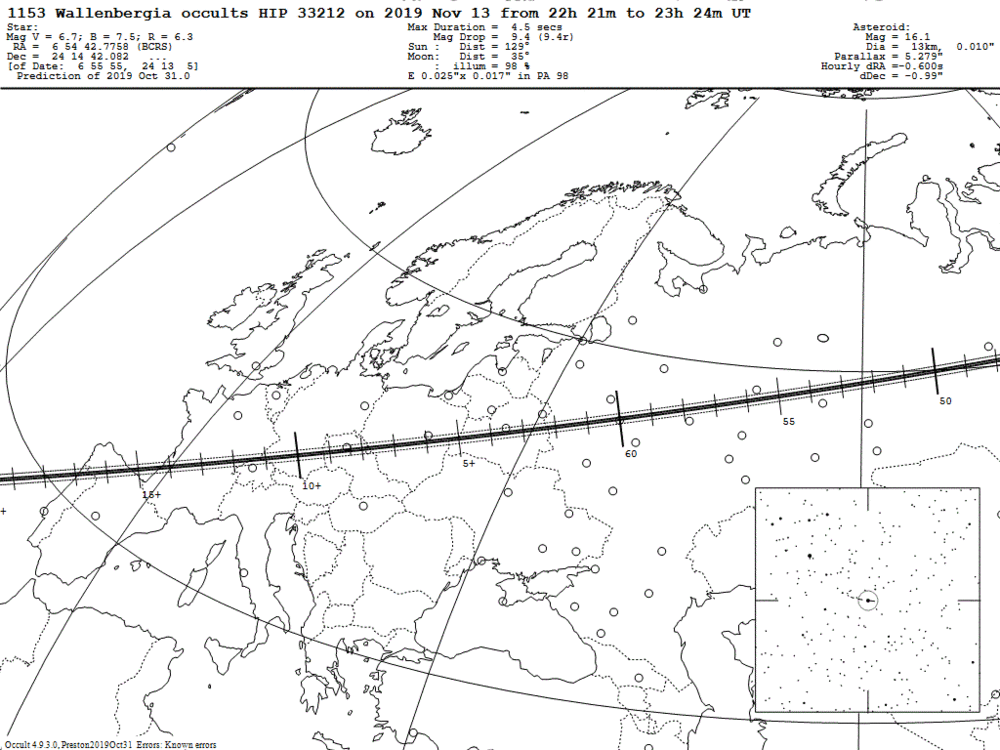

Côté occultation, on aura le 13 une étoile de magnitude 6,7 qui disparaîtra en plein milieu des Gémeaux :
http://www.asteroidoccultation.com/2019_11/1113_1153_62690_MapE.gif

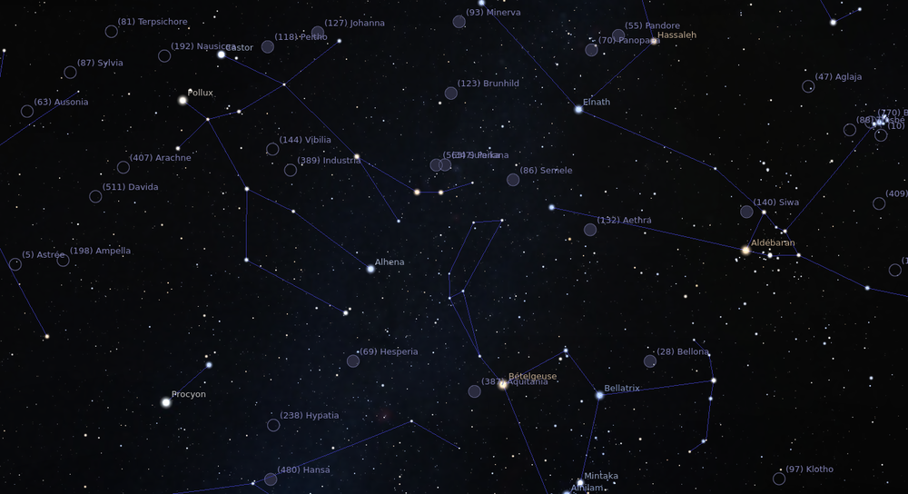

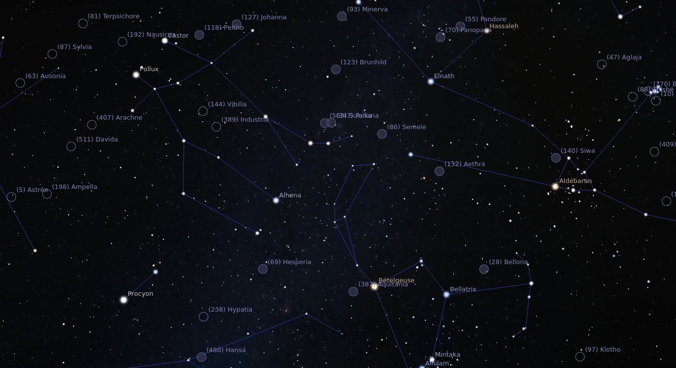

Dernière fournée pour 2019 : 15 cibles à chercher, et on commence direct à magnitude 10...
  • (28) Bellone (10,4)
  • (69) Hespérie (10,4)
  • (563) Suleika (10,6)
  • (132) Éthra (11)
  • (55) Pandore (11,1)
  • (118) Peitho (11,3)
  • (86) Sémélé (11,8)
  • (123) Brunhild (11,8)
  • (347) Pariana (11,9)
  • (480) Hansa (12)
  • (127) Johanna (12,1)
  • (70) Panopée (12,2)
  • (387) Aquitania (12,3)
  • (140) Siwa (12,4)
  • (93) Minerve (12,4)

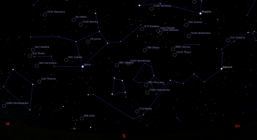

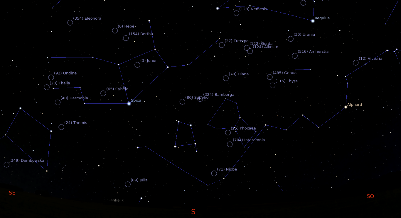

Voici la liste des cibles pour le mois de mars (j'ai zappé les mois de janvier et février, l'inactivité du fil ne me motive pas des masses...) :
  • (27) Euterpe (9,4)
  • (3) Junon (9,5)
  • (6) Hébé (10,1)
  • (354) Éléonore (10,1)
  • (71) Niobé (10,5)
  • (78) Diane (10,8)
  • (124) Alceste (11,3)
  • (25) Phocée (11,6)
  • (704) Interamnia (11,7)
  • (80) Sappho (11,7)
  • (122) Gerda (11,9)
  • (154) Bertha (11,9)
  • (128) Némésis (12,1)
  • (324) Bamberga (12,1)
  • (216) Cléopâtre (12,1)
  • (184) Dejopeja (12,3)
  • (99) Dicé (12,5)

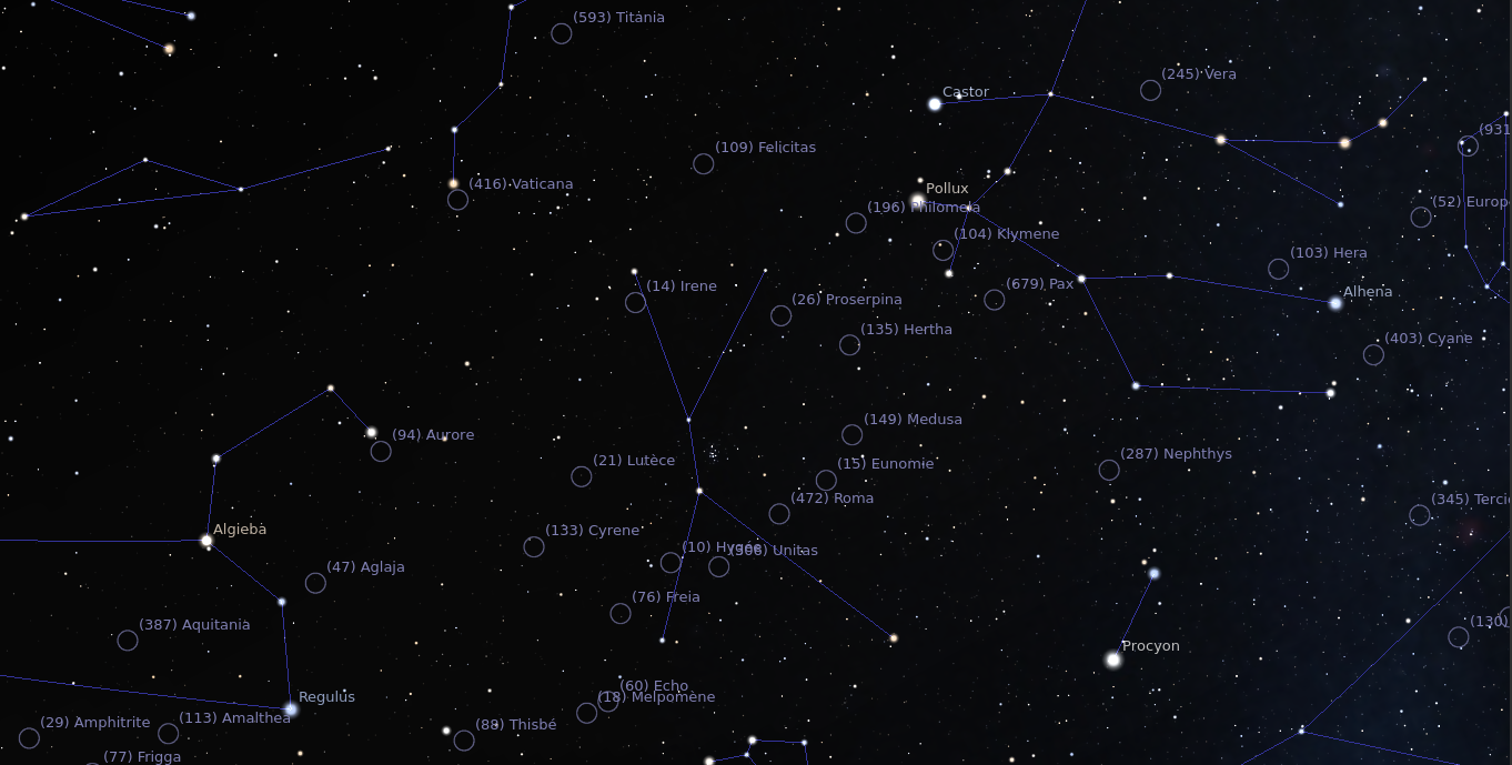

Janvier :
  • (15) Eunomie (8,4)
  • (14) Irène (9,3)
  • (18) Melpomène (9,4)
  • (10) Hygie (9,9)
  • (60) Écho (10,3)
  • (196) Philomèle (11)
  • (287) Nephthys (11,2)
  • (26) Proserpine (11,2)
  • (21) Lutèce (11,2)
  • (109) Félicité (11,4)
  • (472) Roma (11,7)
  • (679) Pax (11,9)
  • (104) Clymène (12)
  • (135) Hertha (12)
  • (76) Freia (12)
  • (593) Titania (12,1)
  • (416) Vaticana (12,2)
  • (133) Cyrène (12,2)
  • (306) Unitas (12,3)
  • (149) Méduse (12,5)

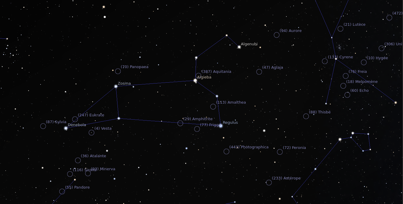

Février :
  • (4) Vesta (6,2)
  • (29) Amphitrite (9,2)
  • (113) Amalthée (11)
  • (88) Thisbé (11,8)
  • (94) Aurore (11,9)
  • (77) Frigga (11,9)
  • (387) Aquitania (12)
  • (247) Eukrate (12,1)
  • (443) Photographica (12,3)
  • (72) Féronie (12,4)
  • (233) Astérope (12,5)
  • (70) Panopée (12,5)

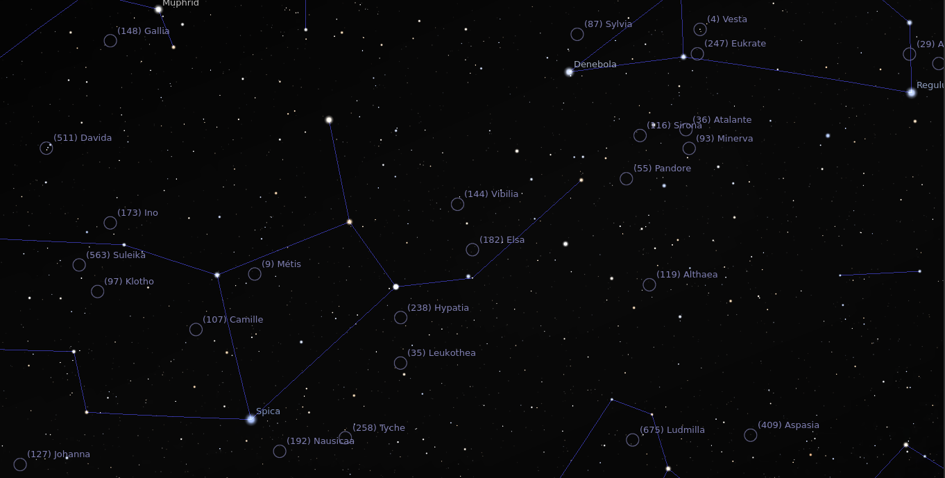

Mars :
  • (9) Métis (9,5)
  • (116) Sirona (10,7)
  • (409) Aspasie (11)
  • (35) Leucothée (11,4)
  • (511) Davida (11,5)
  • (93) Minerve (11,8)
  • (119) Althée (12)
  • (55) Pandore (12,1)
  • (238) Hypatia (12,3)
  • (87) Sylvia (12,4)
  • (675) Ludmilla (12,4)
  • (182) Elsa (12,4)

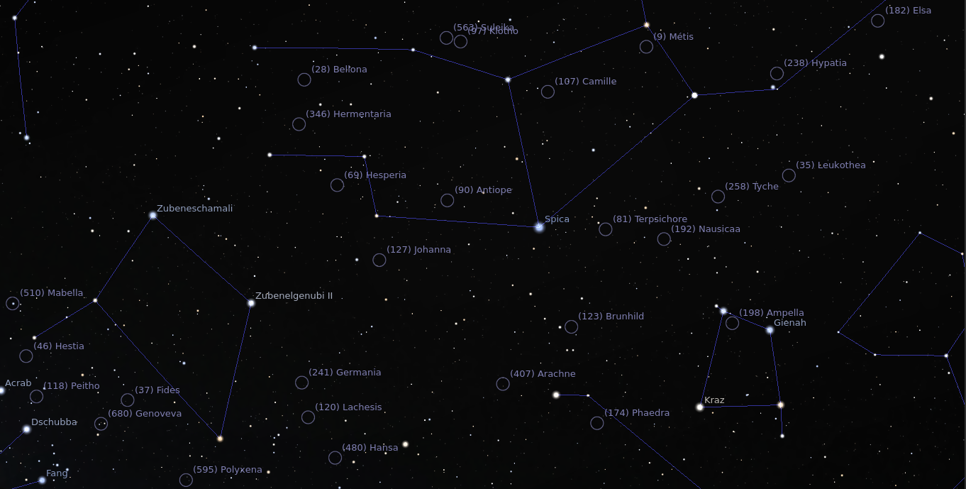

Avril :
  • (28) Bellone (11)
  • (69) Hespérie (11,3)
  • (192) Nausicaa (11,5)
  • (346) Hermentaria (11,7)
  • (174) Phèdre (11,9)
  • (120) Lachésis (11,9)
  • (107) Camille (12)
  • (480) Hansa (12)
  • (97) Clotho (12,2)
  • (241) Germania (12,3)

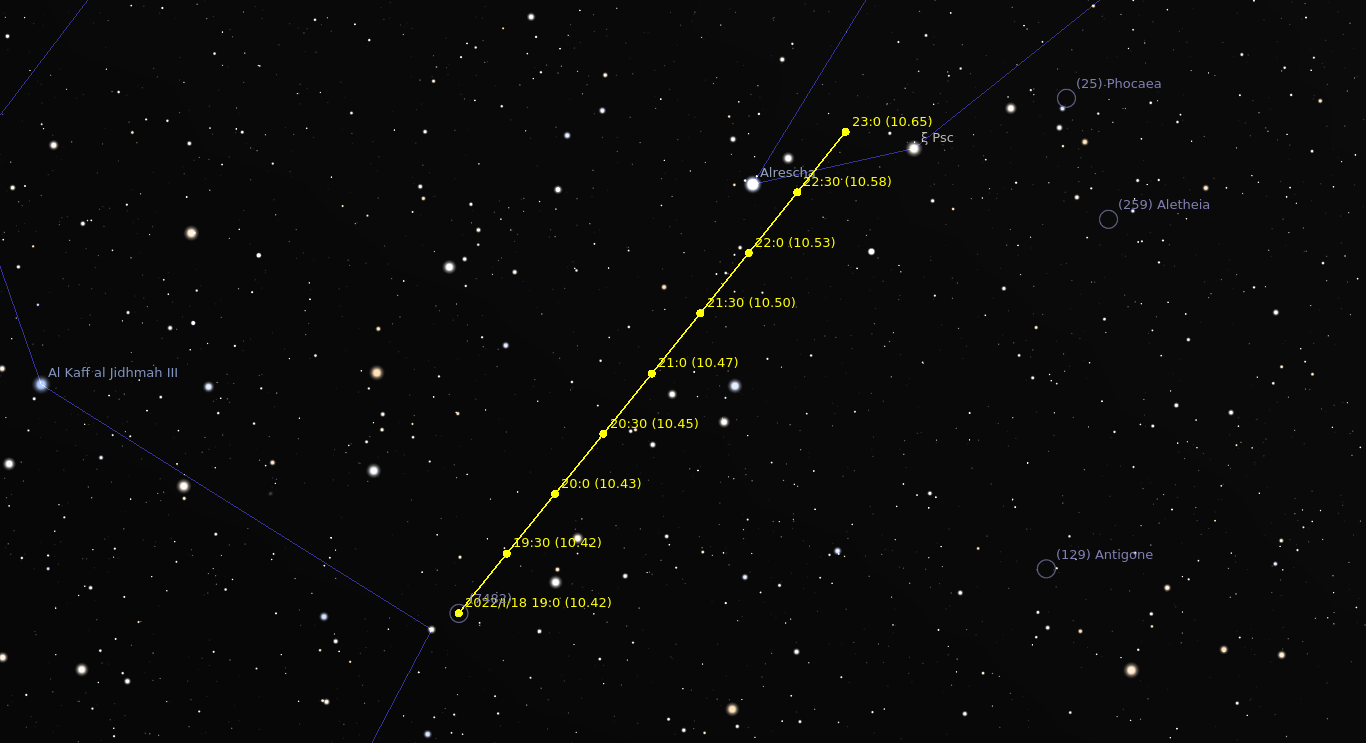

À noter dans vos agendas : joli passage de (7482) 1994 PC1 le 18 janvier prochain, plein sud entre la Baleine et les Poissons.
Avec une magnitude mini à 10,3 ce sera une cible relativement facile dès 100 mm de diamètre.
N'oubliez pas de mettre à jour ses éléments orbitaux le jour-même, ce genre de passage approché souffre de pas mal d'incertitudes si on s'y prend trop tôt…
