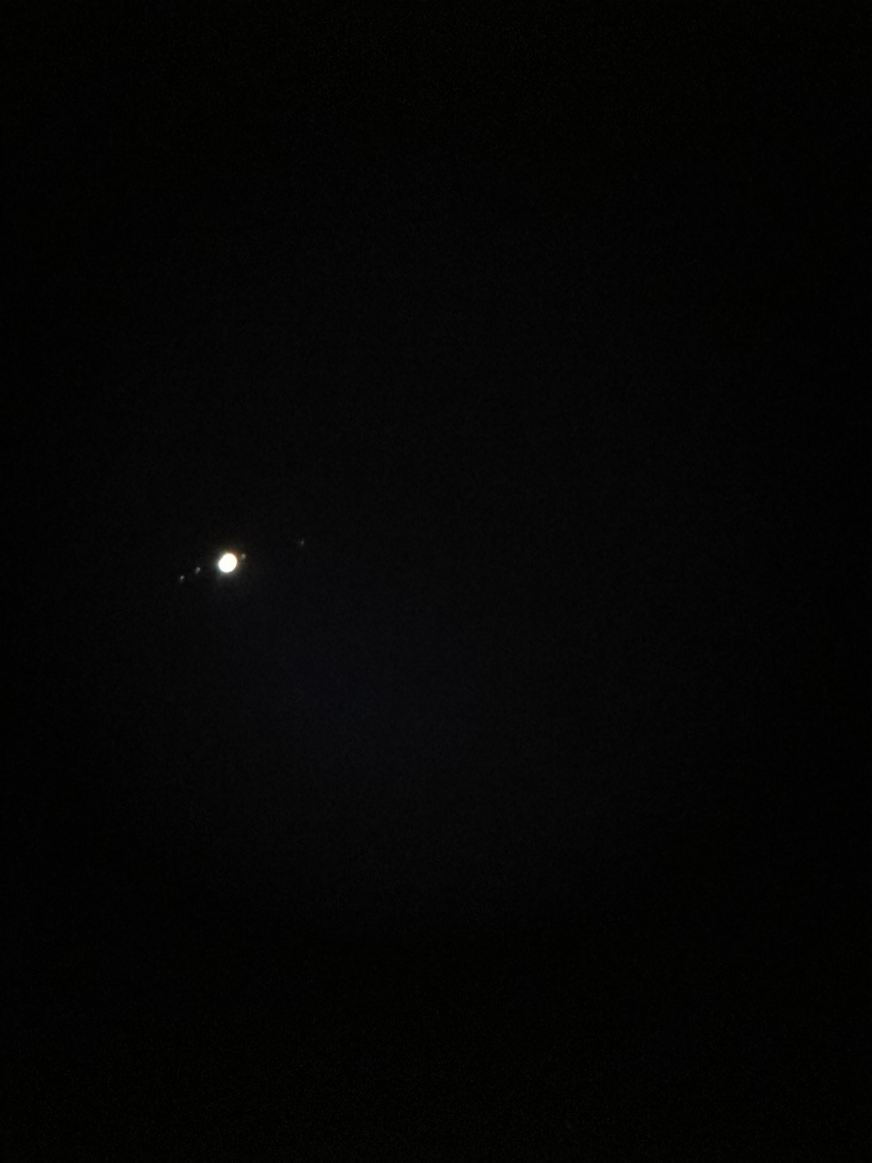

Je dispose d'un Dobson 130/650 et de 2 oculaires 25 et 10.
Hier j'ai essayé d'observer Jupiter mais c'était très flou et on ne devinait pas franchement que c'était elle.
Puis en rendant l'image encore plus flou, j'ai eu l'impression de voir plusieurs tâches séparées.
Une illusion d'optique, ou jai vu les lunes de Jupiter ?
Que faut il comme matos pour rendre Jupiter plus Jupiterienne ?
Merci ☺️
Bonsoir ! Si tu rends l'image encore plus floue, tu verras forcément encore moins de choses (ou alors des artefacts).
Jupiter très floue et difficile à reconnaître, les satellites pas visibles, ce n'est pas normal. Tu observais à travers la vitre d'une fenêtre ? Le miroir était complètement embué ? Au fait, tu sais comment faire la mise au point ?
N'hésite par à vérifier la mise au point sur une étoile : l'étoile doit être ponctuelle. Et si la mise au point est faite sur une étoile, elle sera valable aussi sur Jupiter.

Jupiter tu dois la voir blanche/acre avec des tâches marrons et des petits points en surface (les taches) qui font un peu comme des plumes qui ne font que passer.
Tu as vérifié également ta collimation ? Voir si ce n'est pas dans les choux complets ? Au 10mm tu devrais la voir un peu près correctement et tu devrais commencer à apercevoir les satellites, au moins 2 ou 3 et selon la période 4.

Si Saturne est bien visible, je pense qu'il n'y a pas lieu de se préoccuper de collimation, c'est un réglage pour optimiser. Quand tu dis que Jupiter était floue, tu parles des détails à sa surface, ou même du disque de la planète ? Les détails sont peu contrastés (d'où l'utilité de la collimation, mais à voir seulement si on est sûr qu'il n'y a pas un autre problème), peut-être que tu t'attendais à mieux les voir ? (Cela dit, même décollimaté, le télescope aurait dû montrer les satellites.) Ou peut-être qu'il y a un autre problème ? J'avais parlé de la buée, mais on peut trouver d'autres raisons, par exemple si Saturne était nette, mais une autre nuit, peut-être que c'est la turbulence : certaines nuits sont plus stables que d'autres.
Vers quelle heure as tu observé ? car Jupiter était peut être trop basse d'ou la baisse de qualité des images et en plus avec la chaleur actuelle le phénomène est amplifié.

Eh bien même le disque était complètement étiré et flou.
Je vais réessayer ce soir, en plus dans mon jardin je ne la vois pas longtemps, ma maison la cache.
il y a 4 minutes, AZtro a dit :
J'ai observé vers 23h30-00h00 à peu près
il y a 11 minutes, Ellosso a dit :
C'est tard ... elle est déjà très basse

C'est une bonne remarque d'AZtro, car à onze heure / minuit jupiter est déjà ultra basse alors que saturne est quasi au plus haut (pas bien haut quand même, malheureusement). Jupiter tu peux l'essayer dès 22h ou même avant, c'est pas grave pour les planètes s'il ne fait pas encore totalement nuit. La turbulence ce sont les conséquence de tous les mouvements d'air de différentes températures et densités que la lumière de ta planète ou étoile devra traverser avant d'arriver à toi. Ca peut être dans l'atmosphère avec les mouvements des vents ou courants jets, au niveau du sol si tu observes juste au dessus d'une toiture surchauffée en journée et rayonnera la chaleur la nuit ou dans l'instrument lui même s'il y a une différence de température importante entre les miroirs et l'air ambiant. Par ce dernier point tu n'es pas trop concerné en été et du fait de la structure ouverte de ton tube. Pour les autres, plus une cible sera haute dans le ciel et moins elle sera impactée puisque l'épaisseur d'atmosphère que la lumière doit traverser sera moindre. On essaye donc toujours dans la mesure du possible de ne pas prendre de cibles à raz les pâquerettes ;)

C'est vrai que quand je la regardais, elle était très basse.
il y a 10 minutes, Ellosso a dit :
Ah ben voilà, problème résolu ! :)
