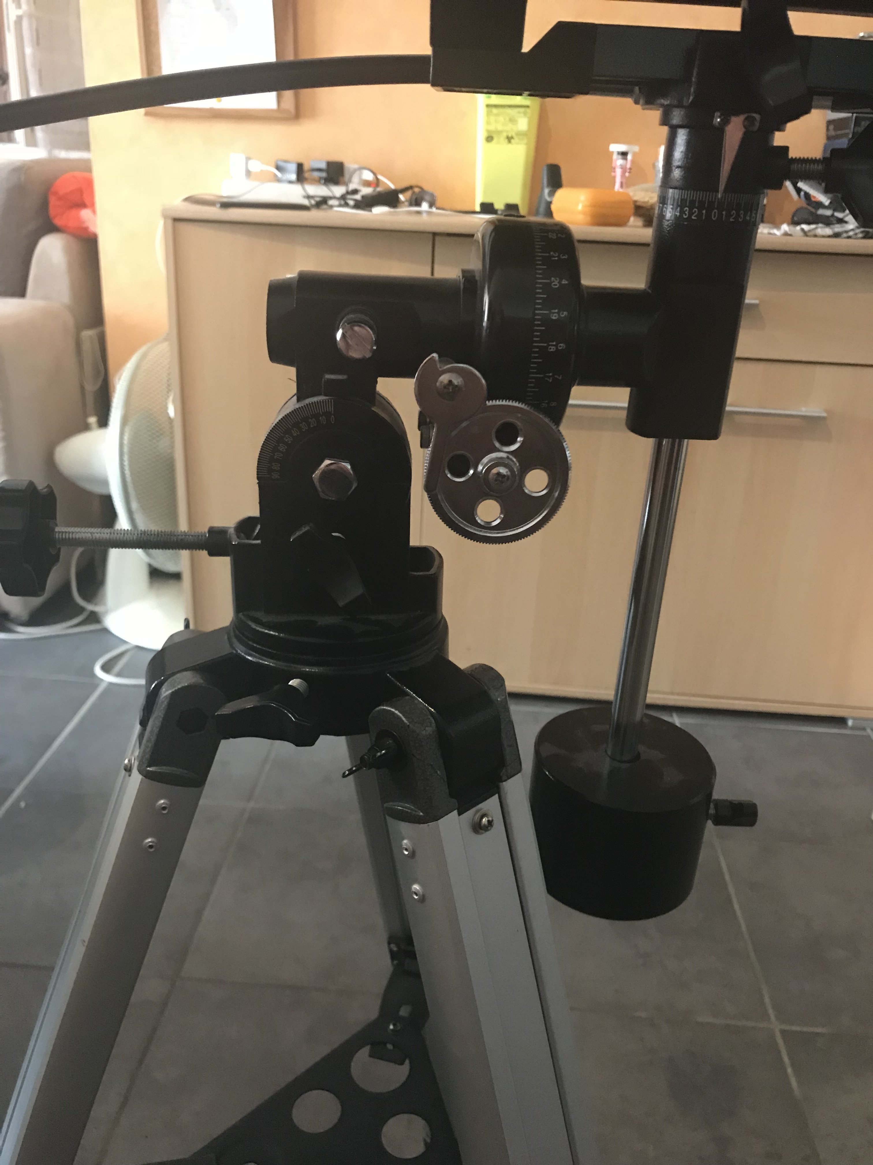

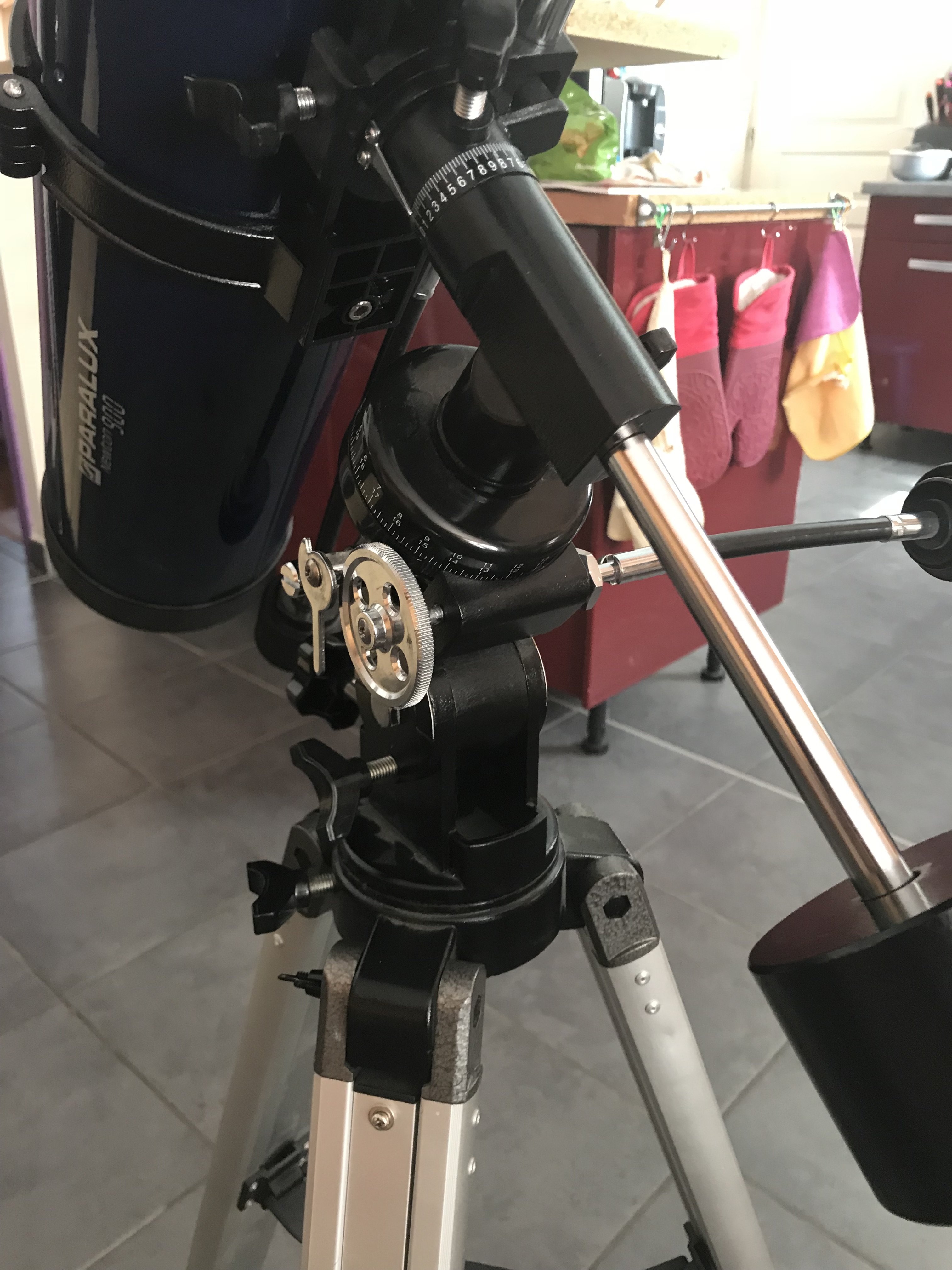

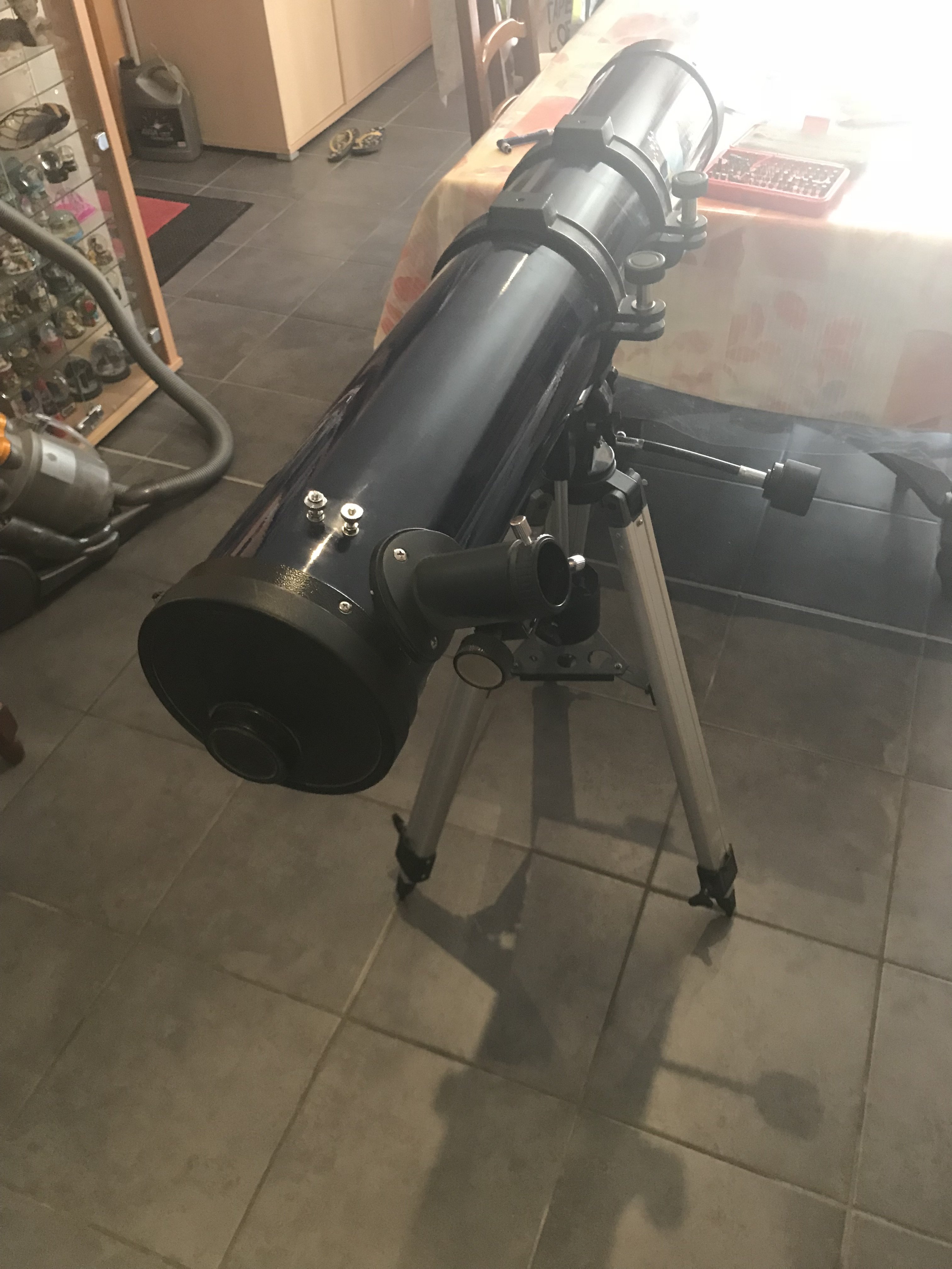

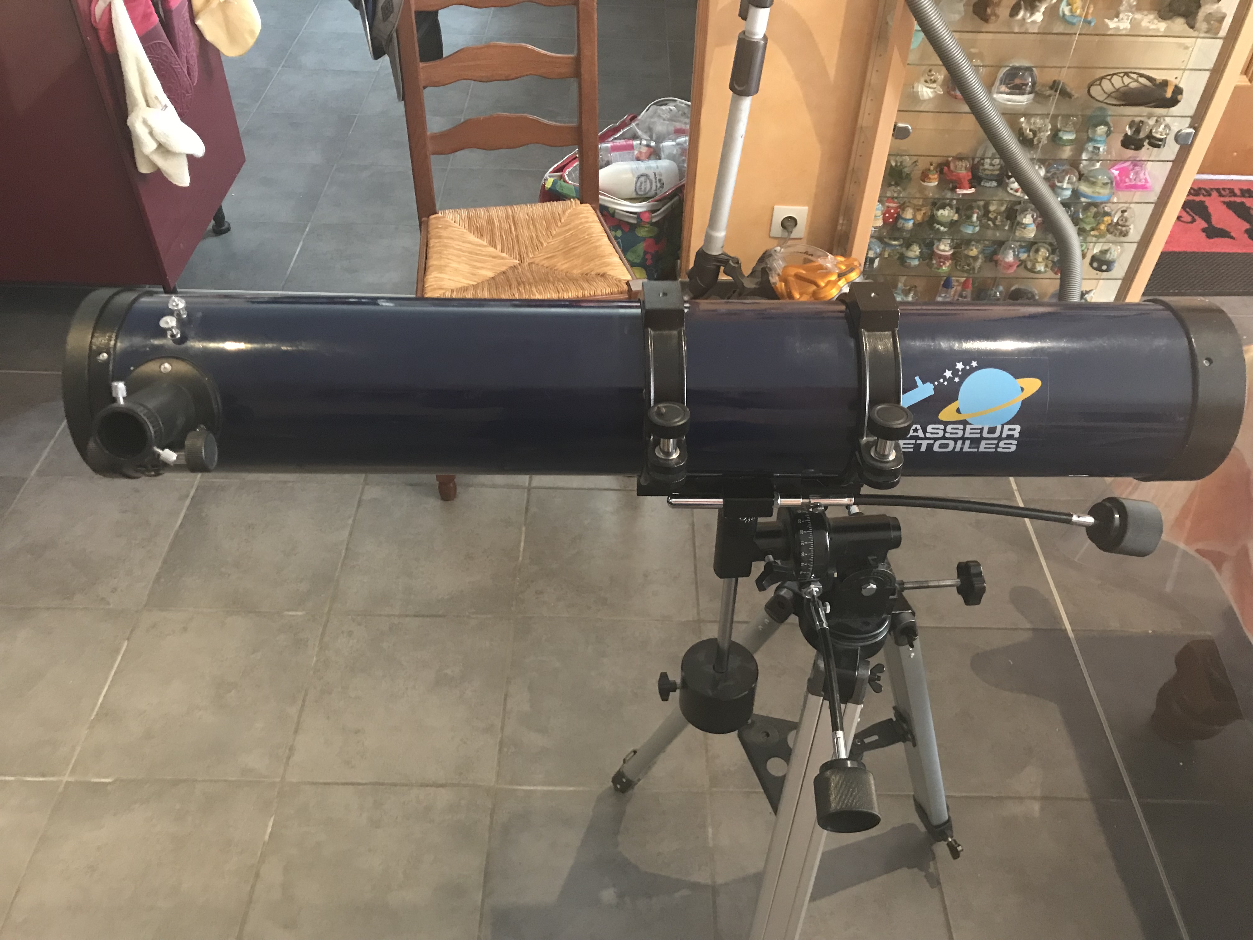

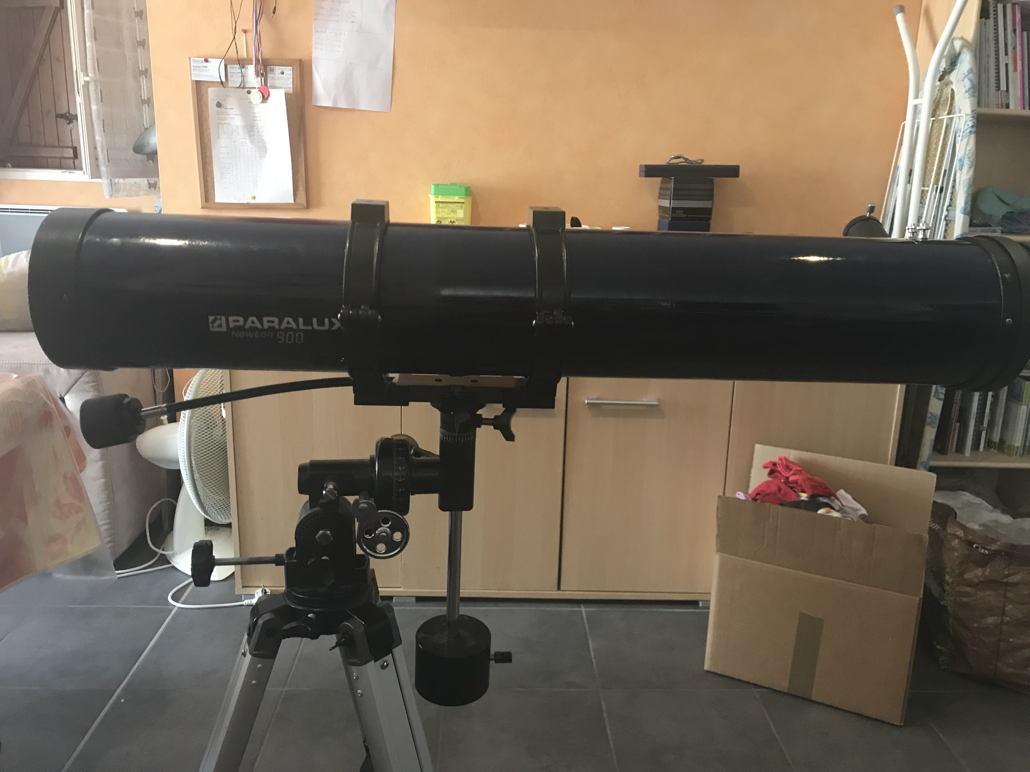

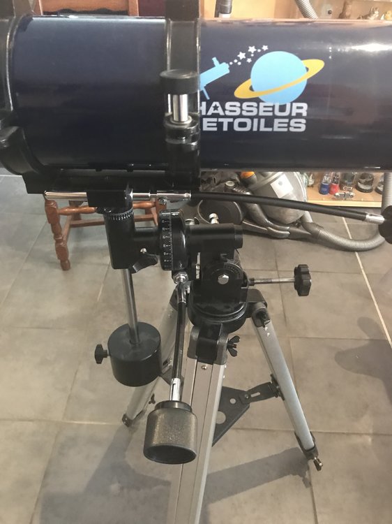

Je suis débutant et je souhaiterais connaitre le fonctionnement de mon télescope. il s'agit d'un Paralux Newton 900.
Voila quelques photos que je viens de prendre.
Est il bien monté ?
Merci de votre aide.
Nicolas

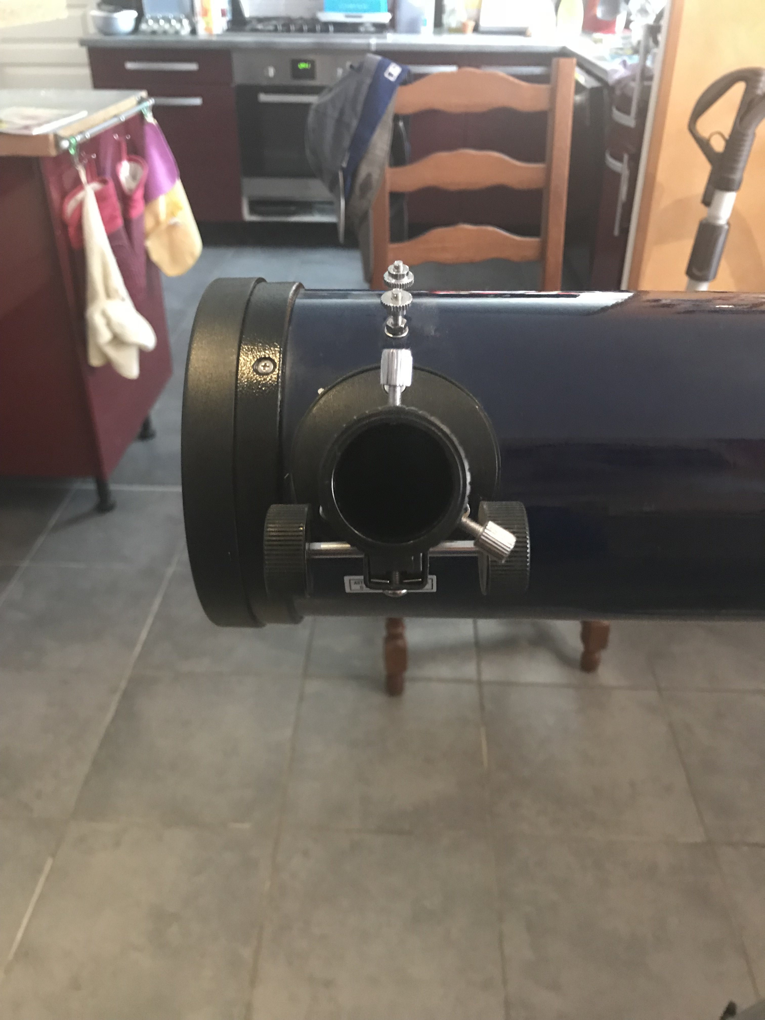

Le chercheur c'est le "truc" qui fait une lumière rouge ???
Si oui je l'ai aussi.
et pour l'équilibrage je n'ai rien fait encore !!!
j'attends de savoir si c'est bien monté.

bonjour

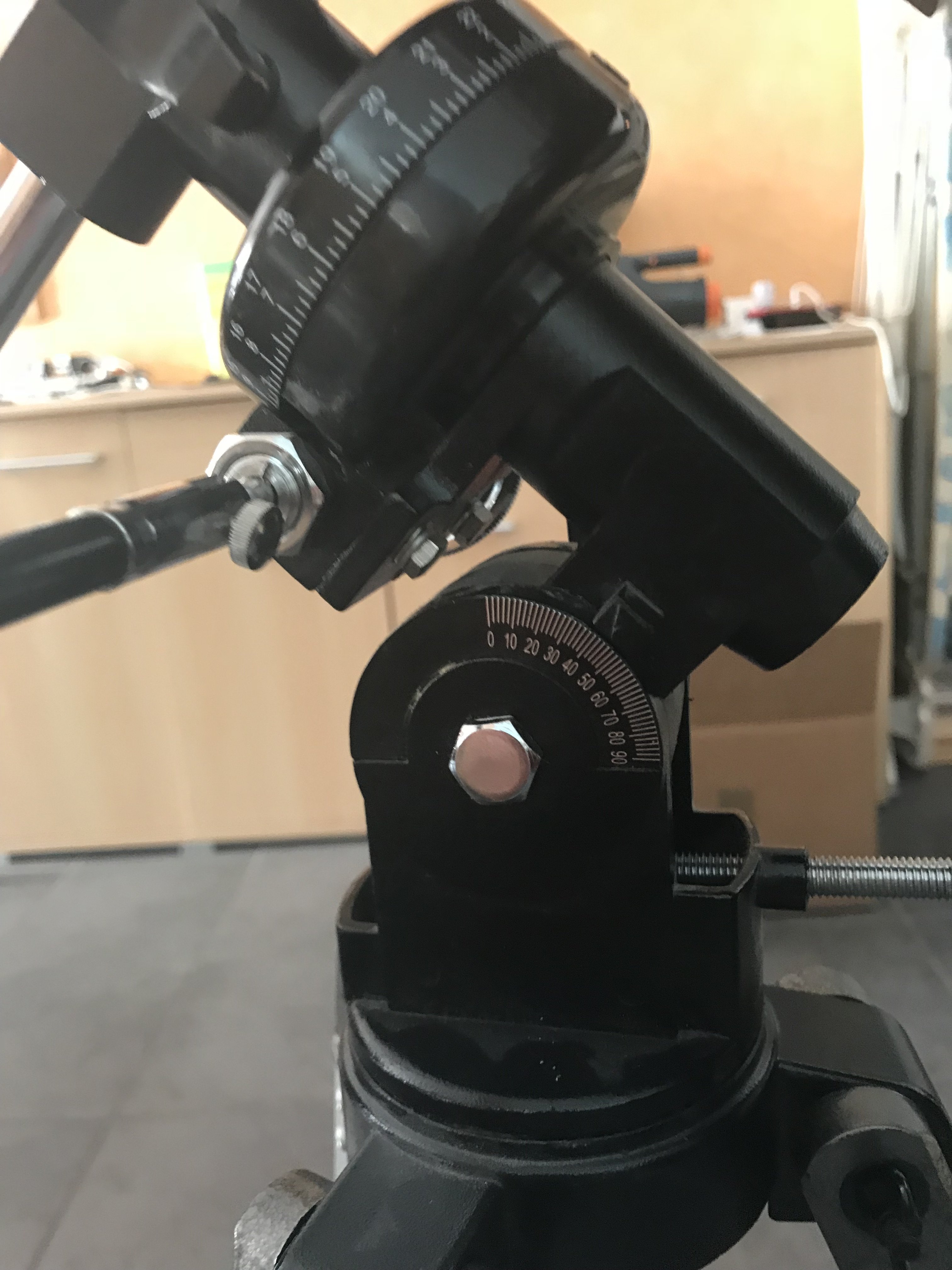

Sauf si tu habites au pôle Nord :be: il faudrait incliner l'axe qui est horizontal sur tes photos d'un angle égal à la latitude de ton lieu d'observation.
Ensuite faire l'équilibrage avec tous les accessoires indispensables montés.

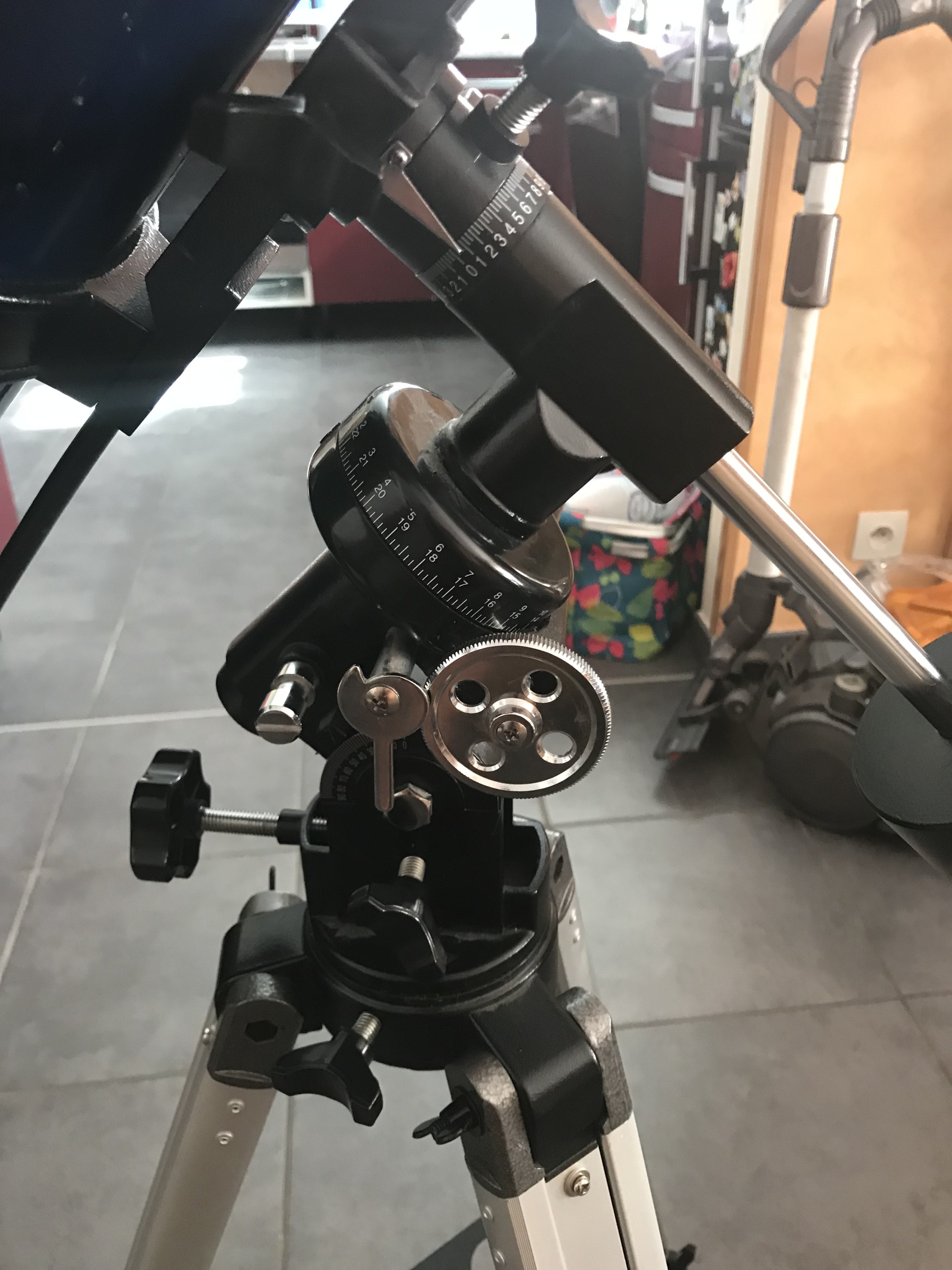

Peux tu être plus précis ?? Sur quelle photo et quelle axe ???
tu as affaire à un débutant qui vient juste de monter l'engin.
L'axe que j'ai repéré en rouge; il doit être incliné d'un angle égal à la latitude du lieu; (à faire sans le tube du télescope).
Ensuite pour les observations tu devras diriger l'axe vers l'étoile polaire, sans modifier son inclinaison, le trépied du télescope étant installé sur une surface bien horizontale.
Tu pourras lire le  montage d'un Skywatcher sur une EQ2:  https://manuall.fr/sky-watcher-eq2-telescope/
OK Donc tu essaies d'incliner à 46° .
Par contre je ne vois pas bien la base de la monture; il doit y avoir quelque chose à desserrer (pas le boulon que j'ai fléché).
Moi je trouve le 114/900 bien monté pour percer un char d'assaut mais où est la roquette ? :p:p
je plaisante. je m'étonne que Paralux n'édite aucune brochure de montage ! encore moins d'utilisation.
mais bon, tu as déjà de bons conseils.
:) nous avons tous débuté un jour. "de mon temps" il n'y avait même pas internet :D
Fais l'équilibrage.
Si tu peux entraine toi à viser de jour un objet éloigné (clocher, antenne...) en utilisant simplement l'oculaire de plus grande focale (si tu en as plusieurs).
et ne laisse jamais le tube ouvert de jour: le soleil est un danger absolu.
risque d'incendie
risque de perdre la vue si par hasard tu regardes le soleil dans le scope ne serait ce qu'un bref instant !

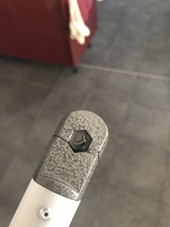

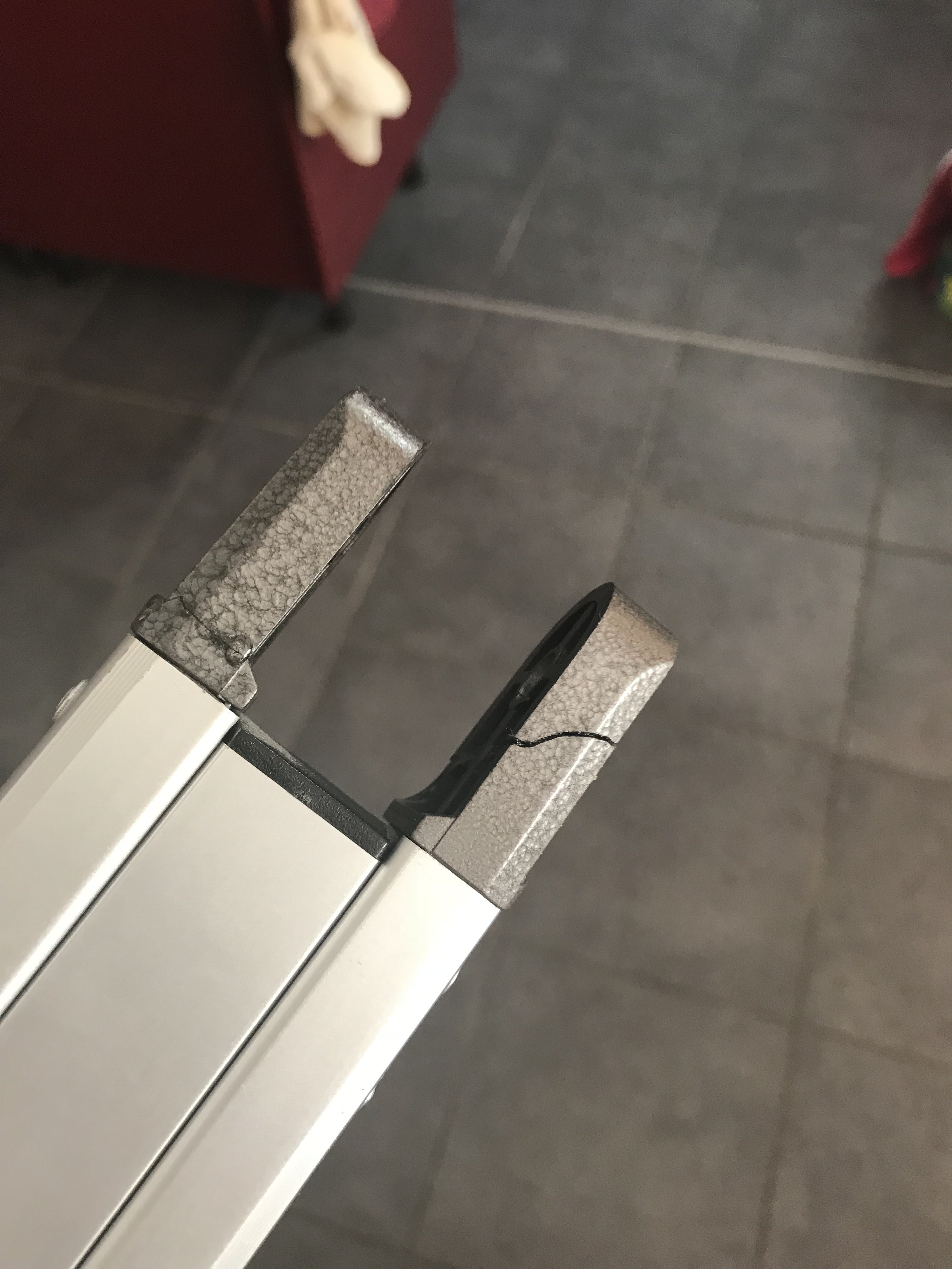

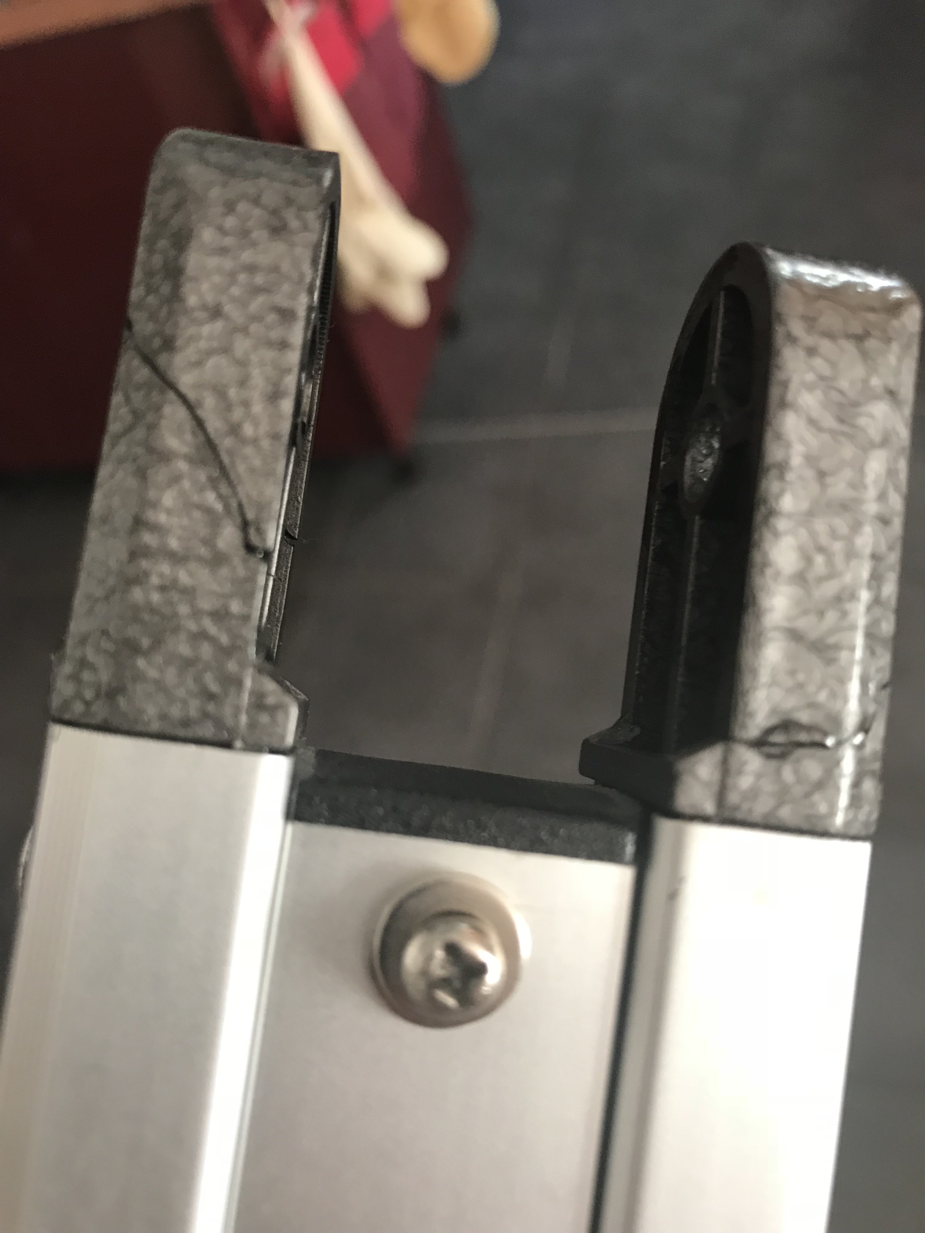

Petite question:
Le trépied de mon télescope est pas droit en fait je viens de voir que le plastique au niveau de la fixation est casé
Il va casser rapidement je pense.Est ce que je peux le changer ????
En fait le morceau s'est cassé et je viens de le recoller avec de la glue.
J'ai pas de chance !!!!
Il est neuf ou d'occasion?
Il ne te reste plus qu'a façonner les même morceaux avec du bois.
Ne pose plus rien dessus, ni monture et tube!!!
Si le tube tombe...c'est mort!
Pour utiliser ton 114, il faut te poser calmement, apprendre à utiliser les divers éléments qui compose ton instrument.
Passer quelques heures à regarder des sites sur le web, regarder les images, les vidéos, les tutos!
Même moi, avant de faire un truc que je ne maîtrise pas, je me renseigne fortement.
Je te le conseille vivement et le forum n'est pas en soi un service après vente d'astro, on peut conseiller mais le plus gros du travail, c'est toi qui doit le faire.
Bon courage pour le pied...c'est con!
  Le 14/08/2018 à 17:12, nicolas870 a dit :
Voir davantage
Oui.
Un tutoriel rédigé par un membre du forum dont tu va pouvoir t'inspirer : http://astrotuto.com/tutoriel/124
