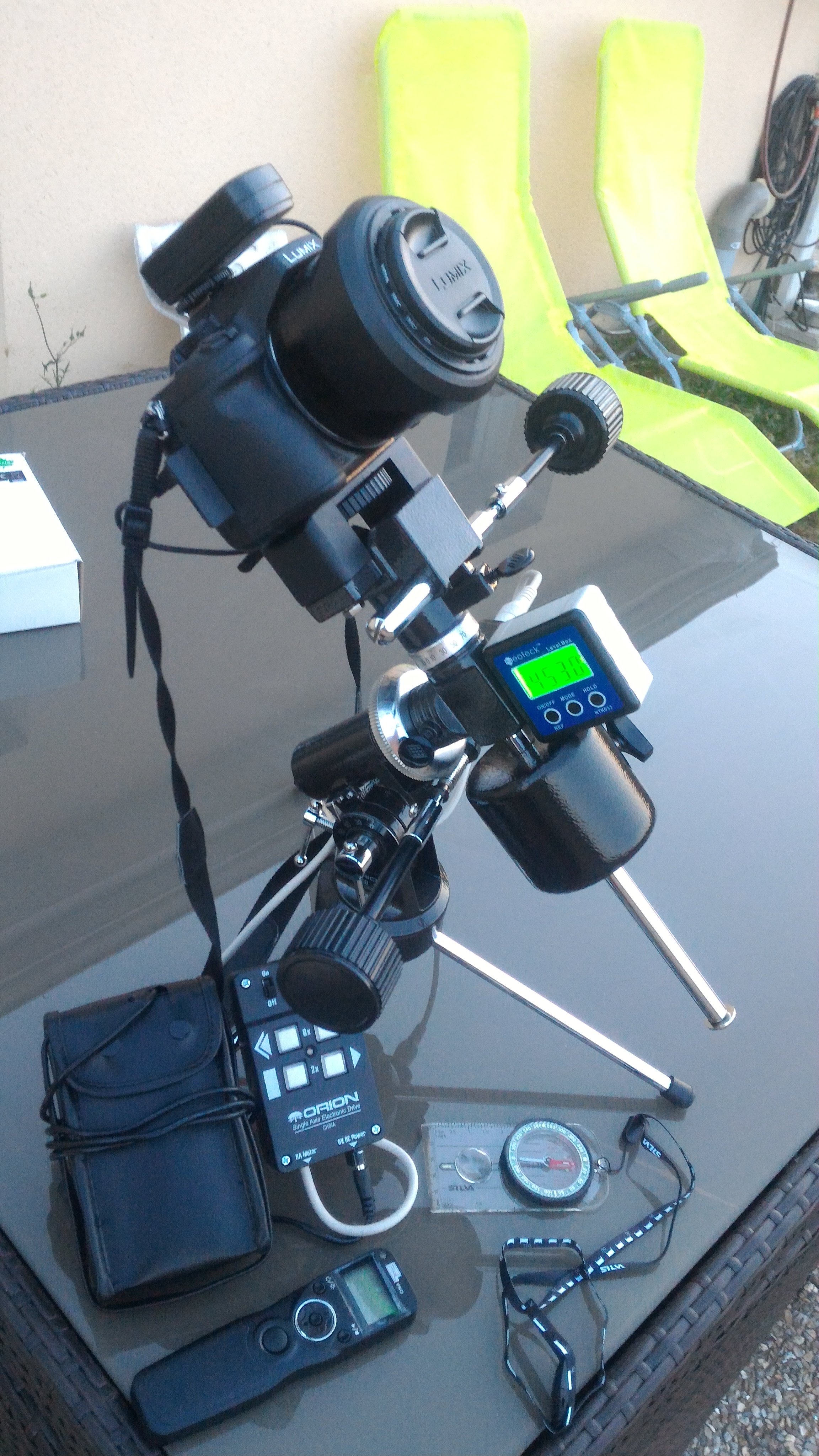

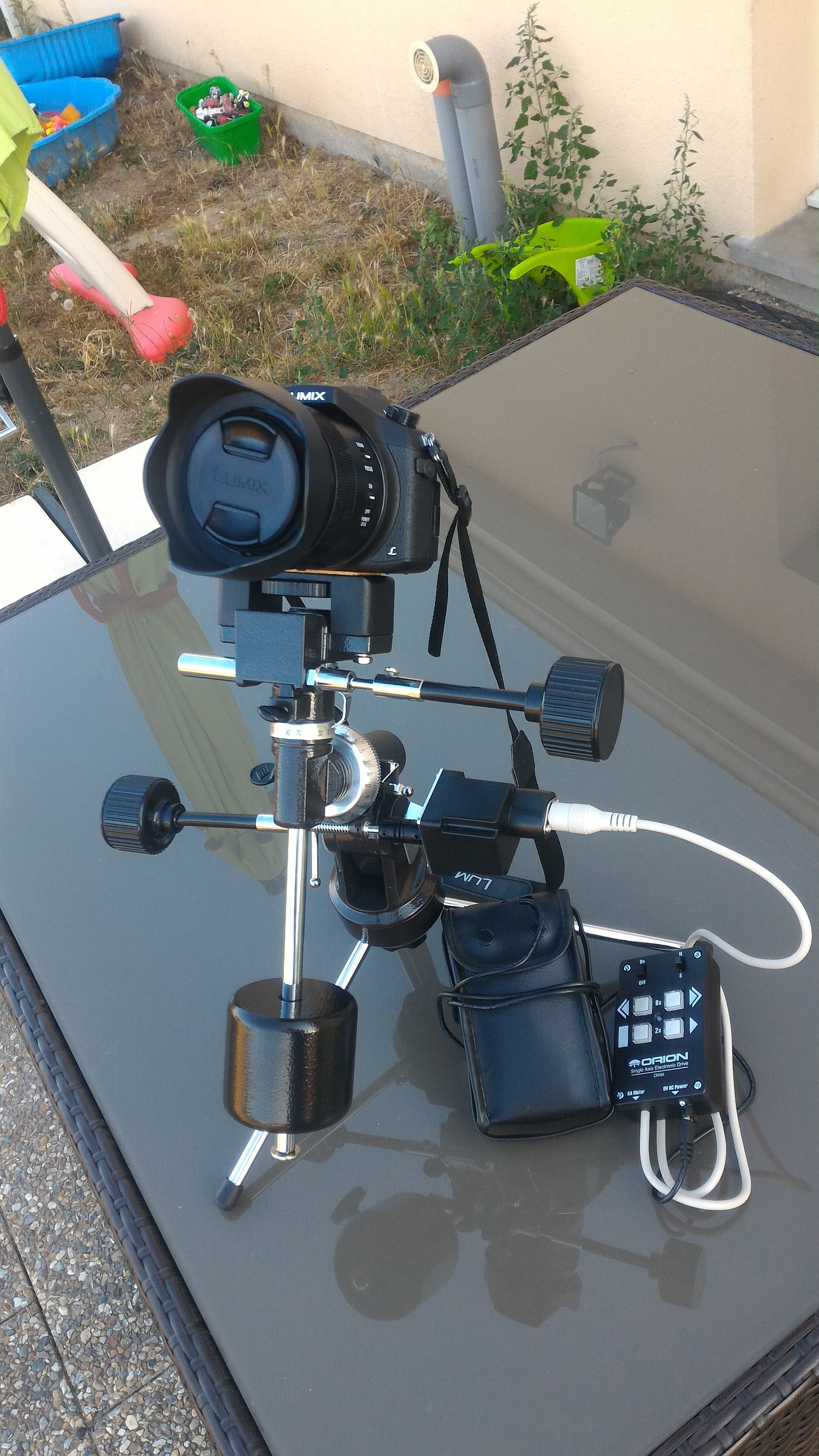

Je viens de regarder à nouveau tes photos; une chose me semble bizarre:

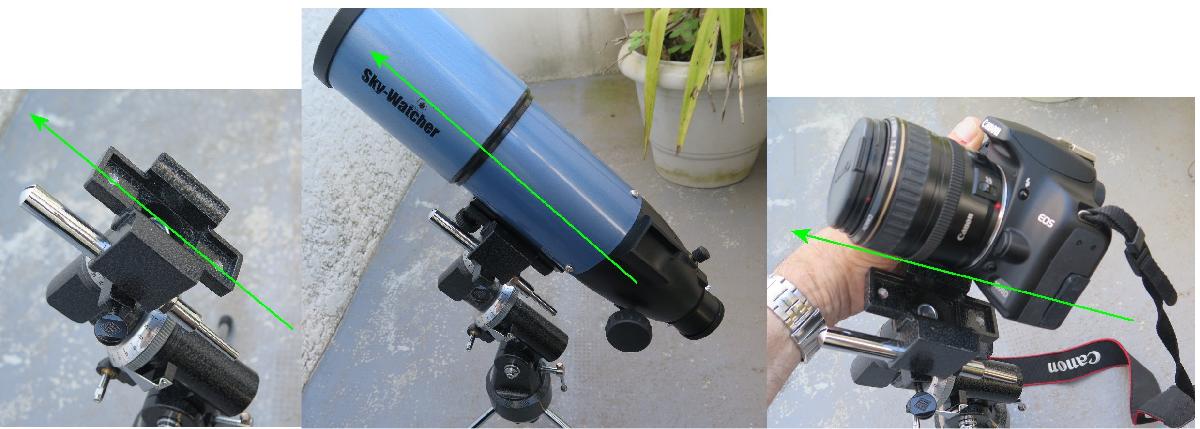

l'appareil photo devrait être tourné de 90° de façon que son axe soit parallèle à  celui indiqué par les 2 vis de fixation, qui correspondrait à celui d'une lunette
J'avais un support dédié pour l'appareil photo qui se visse sur la monture que tu n'a pas visiblement, il ne se visse que dans ce sens  avec 2 écrous je ne vois pas comment tourner l'appareil photo.
J'ai bien compris le support d'APN;  je vais bricoler le mien cet après-midi   :)
Pour tourner l'appareil il faut débloquer la vis de fixation centrale; c'est vrai que çà ne paraît pas logique car l'appareil ne reposera pas sur toute la largeur du support.
Mais il faudrait au moins le faire pour la visée de la polaire; une fois la monture bien mise en station, çà ne devrait pas gêner de le remettre dans sa position initiale.
Sinon faire la mise en station en remplaçant l'APN par une petite lunette genre SW 80/400
Je ne comprends toujours pas pourquoi je dois désaxer l'apn, il y a effectivement une vis que je peux dévisser et tourner la molette pour décentrer l'apn mais dans quel but?
Pourquoi je ne peux pas center l'appareil pour viser la polaire?
EDIT : Je ne possède pas de lunette pour viser.
Ouais.. après réflexion :D ...çà doit pouvoir le faire; mais donc quand l'appareil vise la Polaire tu affiches 0° de déclinaison au lieu de 90°.
Finalement çà n'a pas d'importance.
Oui c'est ça je suis à 0° de déclinaison ;)

J'utilise une boussole Silva ainsi qu'un inclinomètre digital, ma monture est posée sur la table de mon jardin qui est parfaitement à  niveau.
Tu utilises l'inclinomètre pour la latitude. OK.
Pointé vers le NORD. OK
Est ce que tu vérifies que tu as bien le même angle sur les autres points cardinaux ?
Avoir la bonne latitude vers le NORD, c'est bien. Mais ca ne garantit pas une monture horizontale car tu peux avoir d'autres angles ailleurs.
Même si ton sol est ''horizontal'', il suffit de pas grand chose pour que compte tenu de la cote en vertical, tu ais un écart.
Ca mange pas de pain de contrôler et de caler, si besoin ;)

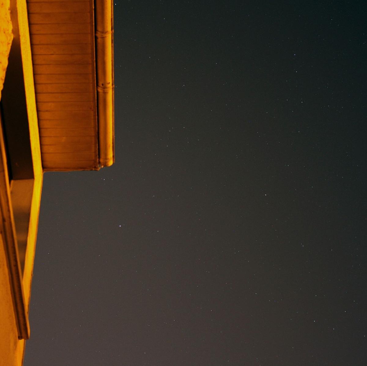

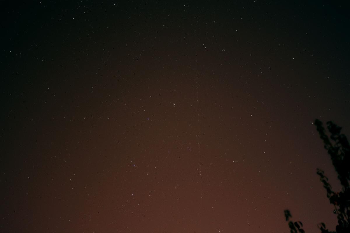

A titre de comparaison, voici mes premiers essais, réalisés dans les pires conditions, chaleur et pollution lumineuse.
J'ai mis en station, si on peut dire, au pifomètre car je ne  vois pas la Polaire à l'oeil nu :cry:(je l'ai découverte sur la photo!).
Focale 28mm 400ASA
En direction du Nord, 20s de pose (même résultat en coupant l'entraînement); image traitée dans XnView (réduction du rouge et abaissement du gamma):
Coup de bol Polaris est sous la gouttière :)
En direction de Cassiopée  1mn de pose( avec un bel avion :)) on soupçonne M31 en bas à droite :)
Je referais des essais en utilisant un filtre UHC.
J'ai testé avec un 135mm/2,8 ce n'est pas bon.
