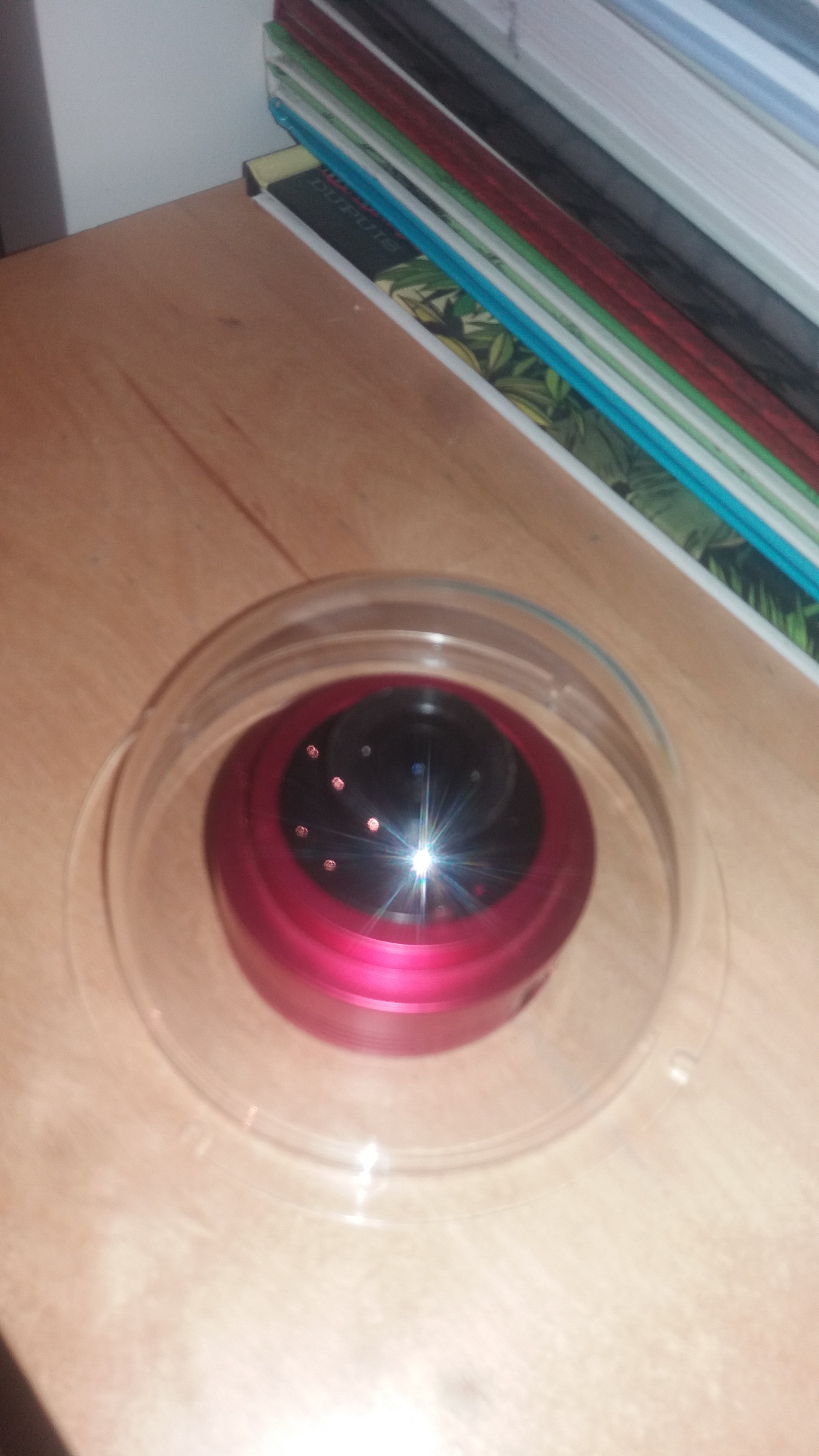

Bonjour Gilles,
Merci pour le partage. J'avais commence a reflechir a ce genre de projet il y a quelques semaines (lnxstack, astroalign, astrometry, astropy, etc) et je suis tombe sur ce post. C'est exactement ce que je cherchais en terme de simplicite. Je vais essayer dans les jours qui viennent sur mon Pi3.
J'ai un peu d'experience avec image magick, linux et scripts bash apres avoir ecrit le code pour ma camera allsky. Je te tiendrai au courant si j'arrive a faire fonctionner tout ca a la maison sur ma ASI224.
Thomas
  Le 11/10/2018 à 17:23, ThomasJ1 a dit :
Bonjour Gilles,
Thomas
Voir davantage
Ahhhh, c'est bon ça, du renfort :)
En + je zieutait ta allsky depuis un moment, et figure toi que j'ai reçu ça cette semaine :
