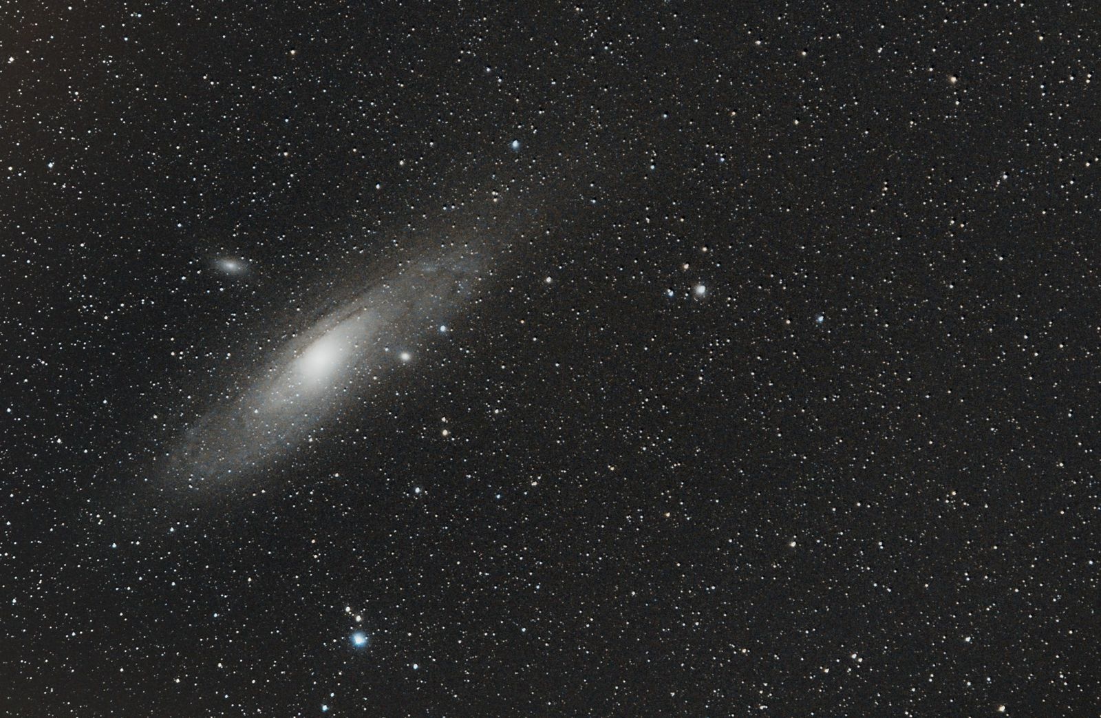

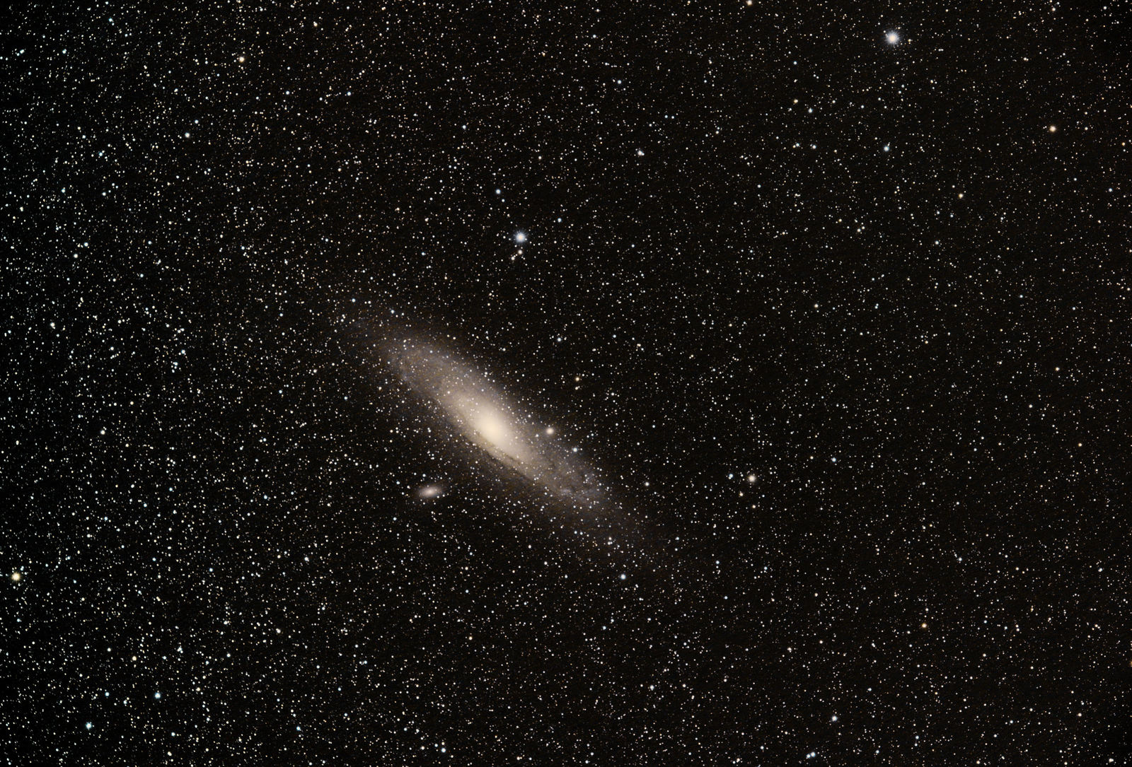

On progresse mais lentement. Première vraie image de CP avec le 7iii.
25 images de 30s sauvées sur 70, toutes les autres sont tremblées sévèrement et ... je ne comprends pas pourquoi, aucune logique car le canon n'enregistre pas ces vibrations sur des pauses de 2min (ils sont sur le même rail....)
une dizaine de darks (inutiles je pense)
La surbrillance d'aide à la MAP et la "loupe" sont très utiles sur cet APN pour le nocturne car, malgré le  très bon écran intégré, c'est pas aisé d'être certain de ce qu'on fait.
Au traitement, en sortie de SIRIL il me reste un fond de ciel affreux et un énorme gradient / vignetage que je n'ai à peu près sorti qu'avec pixinsight.
Très peu de couleur mais....on n'a que 12 minutes de pose....
25x30 s - 1250 Iso, le zoom (70/300 sony g- oss) réglé d'après DXO à 153mm (je me pensais plus proche de 180) de focale et ouvert à 5 (faudrait sans doute essayer de fermer autour de 6.5 pour réduire le vignetage):
ob_f1d260_andro-tiff-2-dxo-peg-cadre-abe
T'es gentil.
Ce qui me préoccupe c'est ces images tremblées, plus j'avançais plus j'avais de déchet (très peu au début de session et quasi 100% à la fin...).
Du coup je suis resté 3h00 dehors pour 12 minutes et demi de signal, c'est pas brillant comme rendement. Elle aurait sans doute claqué si j'avais pu empiler ne serait ce que la moitié des brutes.

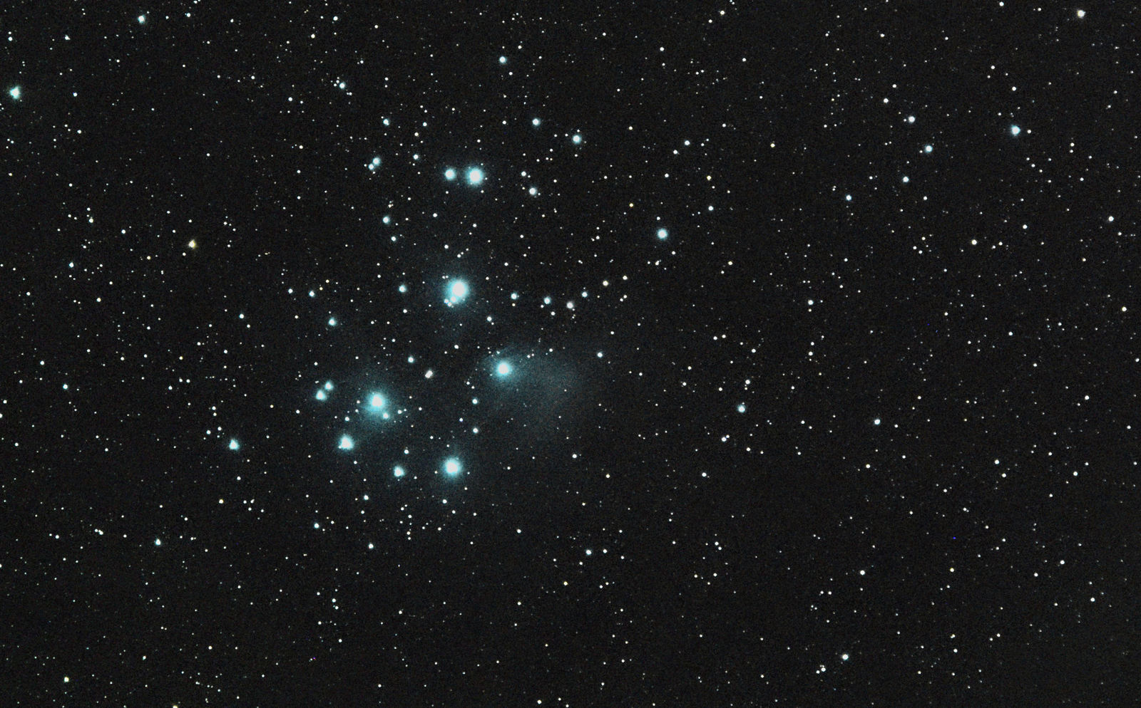

j'ai plein de défauts mais on dira pas que je suis pas persévérant. La météo me préoyait un ciel limpide de 19h00 à 5h00, alors j'ai posé ma matinée de demain en congés, à 20h00 j'étais prêt.... sous le voile de cirrus!
Rien à foutre j'ai attendu, attendu.
Vers 22h00 on commence à voir deux trois trucs, 23h00 je finis par trouver une étoile guide, j'ai dit trouver, pas figer... minuit le Sony shoote mais PHD est toujours incapable de guider tant c'est merdique.
M'en fous, je shoote, j'ai viré la stabilisation, au moins je saurais si c'était ça les tremblements et, comme le ciel semble s'améliorer (j'arrive à voir à l'oeil nu mon étoile repère de M31) demain je ferais le tri. Objectif, récupérer au moins une heure.
J'ai mis le zoom fermé à 7.1, pour voir si le vignettage est plus raisonnable comme ça et je me dis que pour des 30s le guidage est pas fondamental (?) advienne que pourra!
Résultat de cette soirée de ciel vraiment mauvais:
50 minutes sur Andromède, 3 dark pour faire bien (...)
et 4 ou 5 light sur les Pléïades juste pour voir.
Mes conclusions, un peu déçu tout de même:
  • inhiber la stabilisation : oui ! Les images sont stables, plus de soucis.
  • le zoom 70 / 300, réglé à 200mm diaphragmé à 7.1: c'est pas bon du tout, un vignettage colossal subsiste.
  • le boitier: dominante bleue marquée sur le bord gauche du capteur, quasi impossible à virer sauf en cropant sévèrement... (ampglow ?, c'est pas cool du tout).
  • Je crois que le i33 restera un APN diurne , je le testerais quand même en courte sposes sur du très grand champ avec le 50 mm voir avec un sigma 35mm des années folles ouvert à 2,8... histoire de voir...
