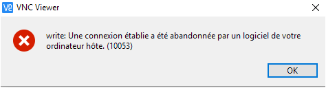

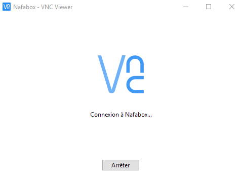

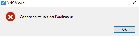

Sur mon PC, j'utilise donc VNC Viewer :
Et dans les paramètres, j'ai entré l'adresse que j'ai trouvé sur ma Nafabox :
Et lorsque je veux me connecter, voilà le message :
Suivi de :
Je continue à fouiner :be:
Deux questions:
Peux-tu te connecter avec clavier/souris/écran sur la NAFABox ? L'idée c'est de vérifier si le serveur vnc tourne
Peux-tu tenter de connecter ton PC sur le réseau de la NAFABox en 10.42.0.1 ?

Par contre, c'est pas DHCP qu'il faut mettre ? Comme la NAFABox est reliée à la Box, c'est la box qui va lui donner l'adresse IP.

En fait je suis allé directement sur la page d'administration de ma box, j'ai récupéré l'adresse IP et ça fonctionne !!!
