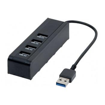

Ce qui est surprenant c'est que par exemple sur le HUB USB3 (4 ports) non alimenté branché sur le PC , il y a un port qui fonctionne presque mais avec  cette perte de débits et les 3 autres ne fonctionnent pas.
le 1er le 2ème et  4ème bippent en permanence (connexion/deconnexion)
le 3me (port 3 hub 2) est plus stable mais avec de débit puis arrêt  quelque soit le réglage de l'USB Traffic.

Si je branche sur le 1er port du HUB USB3 lui même sur le 1er port USB3 du portable un péripherique QHY5IIISeries_IO (port1 hub 2) apparait et cela fait en permanence des sons connexion  (ou tentative) et de déconnexion.
Pendant que je commençais cette réponse j'ai laissé faire et cela a installé un 2ème périphérique QHY5IIISeries_IO (Port1 hub3 et plus de bip bip.
La camera fonctionne (Sharpcap) mais le débit reste bloqué à 30FPS !!!
Sur les autres Port du hub elle est reconnue, mais invariablement elle finie par se déconnecter.

sur 5 hubs testés, 3 ne marchent pas du tout. les 2 qui marchent à peut près, ne marchent même pas sur les mêmes PC .
En tout cas, ce que je conseille pour les hub, c'est d'en prendre un sans câble intégré, mais avec un connecteur femelle. Moins il y a de connecteurs, moins il y a de rupture d'impédance et mieux ça marche.
Donc il faut éviter les rallonges, surtout les rallonges passives, à éviter absolument.

Je viens de récupérer un peu de stabilité sr le 3eme port de mon Hub USB3, le non alimenté branché normalement dans mon installation sur mon portable. Sur Sharpcap je suis resté à 5 sur l'USB traffic ce qui donne 110 FPS en RAW8 1280x960.
Rien à faire sur les autres actuellement le débit chute au bout de quelques secondes et elle n'est toujours pas reconnue en branchement direct sur les ports  USB3 du portable.

Comme j'ai 3 hub USB3 (non alimenté)  identiques.
J'ai pu testé la situation pour chacun. Le cable 224 -HUB étant un cable bleu.
Le 3ème port est seul à sur les 3 permettre le fonctionnement normal de la 224 quand elle est branchée dessus. Je suis arrivé à fonctionner en USB traffic à zero avec 154 de FPS  de débit.
Sur les autres ports la situation étaient variable, un avait le port 2 qui a bien fonctionné et pour les autres s'était quelques Connexion/deconnexion mais le plus souvent connexion mes débits débutant au max puis plus ou moins rapidement décroissant avec quelquefois des paliers à 100 FPS par exemple. Donc rien de très cohérent.
J'ai mis un coup de "bombe" dans les prises pour éliminer les soucis d'oxydation. Tous mes cables et mes port sont en dorés.
Mais toujours pas de reconnaissance
J'ai fini par rejoindre mon local pour également tester la-bas.
Au niveau de ma monture, j'avais un  petit HUB USB3 alimenté 12W que j'ai remplacé par un 36W 7 ports dont 1 de charge permettant de brancher le cable USB de mon Quark.
Mais voilà la 224 reste mal détectée, le meilleur port étant le 1. Avec mon ancien HUB alimenté cela a marché encore moins bien.
Mais j'ai testé le branchement direct de la 224 via la rallonge active de 5m et la que ce soit par mon HUB USB3 connecté au portable ou avec la rallonge active directement branché sur le portable  et donc sans alimentation autre que celle du port USB3 du portable la 224 était parfaitement détectée et le débit était de 154FPS !!!
1,8m entre le 224 et la rallonge + les 5m de la rallonge + ou non le HUB  et cela marche mieux qu'avec un cable (noir ou bleu ) de 1m entre la 224 et le portable. Il y a de quoi s'arracher les cheveux (et il m'en reste encore).
Je ne suis pas loin de penser que passer une autre rallonge USB3 active (la même que celle que j'ai) serait bonne la solution .
Donc la camera fonctionne bien (Cela rassure) et il s'agit apparemment de soucis plutôt "cable, HUB ...USB3".

excellent.  ça montre bien ce que je disais ci dessus avec les adaptations d'impédances mal faites. c'est pas du au hasard.
remarque : je ne conseille pas ce genre de hub USB3 avec petit câble intégré : le connecteur est source de problème. On a beaucoup de mal à les faire fonctionner:
les rallonges passives 2m ou 3m ne marchent pas. Seule la rallonge active marche, mais pas toujours, ça dépend des hubs.
Il vaut mieux avoit un connecteur femelle et un seul câble qui va directement au PC. Dans ce cas, même avec un câble passif de 5m on y arrive si le câble est bien fait.
