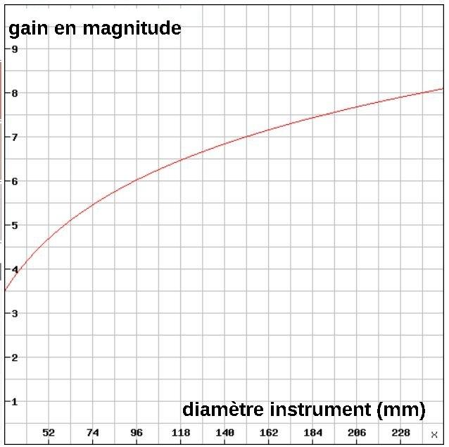

La magnitude limite ste au télescope dépend de la magnitude limite à l'œil nu.
Pour être plus précis, la magnitude limite stellaire est donnée par la formule :
mlim = mlim_œil + 5 log (D / 6)
où :
− mlim est la magnitude limite du télescope ;
− mlim_œil la magnitude limite à l'œil nu ;
− log désigne le logarithme décimal ;
− D est le diamètre du télescope en millimètres (le nombre 6 est le diamètre de la pupille).
Important : la magnitude limite obtenue doit être considérée comme une valeur approchée (à une demi unité près, disons), car elle dépend en fait de quelques facteurs secondaires (par exemple le coefficient de transmission des optiques, et même du grossissement).
Par exemple, avec un télescope de diamètre D = 60 mm :
mlim = mlim_œil + 5.
La valeur donnée par Chris29 suppose qu'à l'œil nu on voie une magnitude limite de 6,6, ce qui est possible uniquement en haute montagne. Et si on choisit une pupille plus grande (par exemple de 7 mm), la magnitude limite du télescope est même un peu moins grande. Les marchands de télescope qui indiquent ce genre de valeur semblent donc un peu optimistes...
Bref, je pense qu'il faut retenir qu'on gagne 5 magnitudes. Dans une grande ville, si à l'œil nu on ne dépasse pas 3, à la lunette on ne dépassera pas 8. Dans un petit village un peu éclairée, où l'on atteint 5 voire plus, la lunette montrera 10 voire plus. En rase campagne, loin de toute lumière, l'œil nu atteint 6, la lunette atteindra 11.
Et de façon générale, ne vous demandez pas quelle est la magnitude limite de votre télescope, mais plutôt combien de magnitudes il vous fait gagner par rapport à l'œil nu. La lunette de 60 mm fait gagner 5 magnitudes, un télescope de 115 mm en fait gagner 6 et demi, etc.
(En fait, cette valeur est celle qu'on obtient au grossissement équipupillaire, c'est-à-dire lorsqu'on observe avec la même pupille que l'œil nu, donc à D/6. Mais si on augmente le grossissement, on augmente aussi la magnitude limite stellaire au point de gagner près d'une unité. L'effet est bien visible, notamment, sur les amas globulaires : lorsqu'à faible grossissement on devine quelques étoiles, à moyen grossissement apparaissent pas mal de petites étoiles supplémentaires...)
