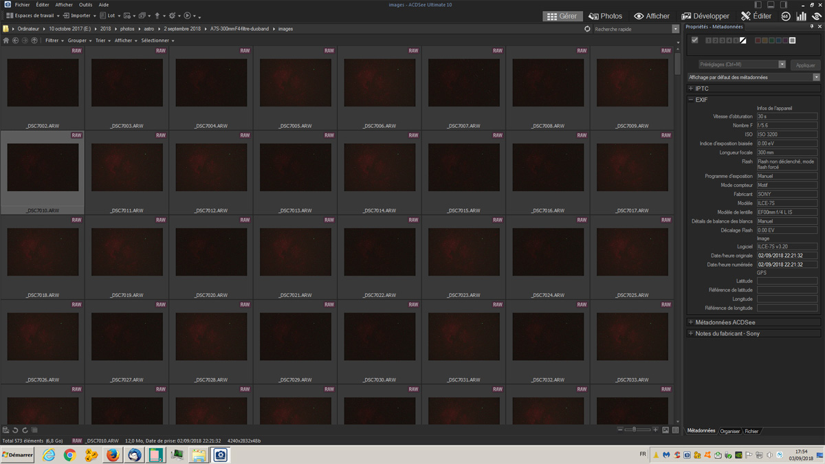

Voici mon soucis, lors de séances avec obturateur électronique, mode M, 30s, télécommande réglé à 30s, intervalle de 2s, filtre Ha en place. Les photos s'enchainent bien, sans soucis pendant plusieurs heures (donc pas de problème niveau télécommande?).
Les exifs annoncent bien des poses de 30s. Par contre, les photos ne sont pas exposées de la même manière. ça se voit sur ACDsee mais j'ai vérifié sur IRIS avec l'outil statistique en créant une zone sur le fond du ciel. Les images "claires" on une valeur vers 155, les images "sombres" vers 140. Ci-dessous, une copie d'écran du rendu sur ACDsee:

Sinon, tu vois pas d'où mon problème peut venir? Intervalle trop faible entre deux images? Lors de la prise de vue, les images s'enchainaient à cadence régulière, donc les exifs me semblent refléter la réalité de l'exposition (30s) mais j'ai l'impression que c'est l'obturateur électronique qui ne fonctionne pas comme il devrait.

Je viens de voir que j'avais le DRO (D-Range Optimizer) d'activé. ça pourrait venir de là? De ce que j'ai lu vite fait, ça ne s'applique normalement qu'au jpeg? Sinon, les réductions de bruit sont désactivées.
JP
il y a 58 minutes, Oodini a dit :
L'exposition est fixée ?
Oui, 3200 iso, Mode M, 30s de pose (hors mode bulb), F5,6 dans ce cas . Après c'est vrai qu'avec la télécommande il pourrait y avoir un conflit (pose de 30s et intervalle de 2s) mais les exifs sont bien de 30 s pour toutes les images.

Problème résolu:
Rien à voir avec l’obturateur électronique ou de programmation de télécommande, c'est un problème de communication avec mon 300 F4 IS couplé à une bague Viltrox pourtant récente.
De manière aléatoire, l'appareil ne ferme pas le diaph à la valeur fixée et reste donc à pleine ouverture, d'où les écarts d'exposition. Les données exifs sont fausses. Elles ne correspondant pas à la réalité de prise de vue mais aux valeurs programmées. Donc dans l'exemple plus haut, certaines images sont à F4, d'autres à F5,6...
Jusque là j'avais l'impression que le 300F4 n'était pas forcément top en astro mais c'est la mise au point qui est extrêmement difficile à faire (bien plus par exemple qu'avec le 135mmF2 Samyang...). En prenant le temps, on finit par arriver à un résultat parfait même à pleine ouverture. Du coup, je n'aurai plus de problème lié à la fermeture d'un diaph, je vais rester systématiquement à F4...:p
