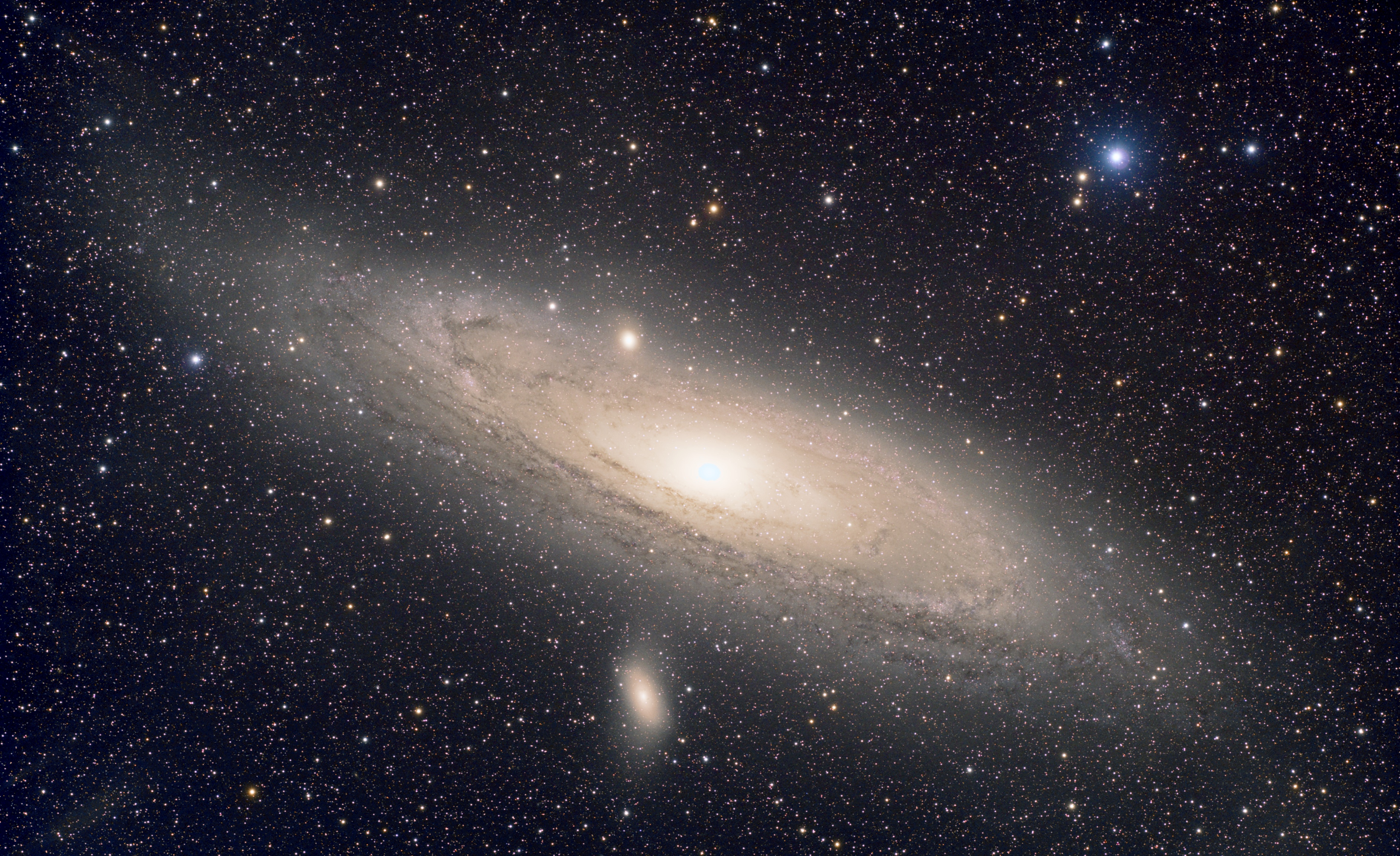

Excellent Fred, bravo !
C'est vrai que ca manque un peu de couleur.
J'avais imagé ce champ avec des conditions similaires (un 700D + Samyang 135) mais seulement 60 poses de 60" (donc moitié moins de temps d'intégration que toi). Le résultat est visible sur https://www.astrobin.com/full/267308/0/
C'est pas très éloigné, mais c'est plus coloré. Je ne sais pas si tu peux améliorer tout cela avec ta technique de traitement sous PS2. Pour ma part, j'utilise Pixinsight. C'est plus compliqué à prendre en main, mais on y arrive et ca peut occuper les soirées quand la météo est pourrie ;)
Bref, garde des raws précieusement, y-a certainement un GROS potentiel avec tes 2 heures de temps d'intégration !
Encore bravo !
Armel F4HWN.

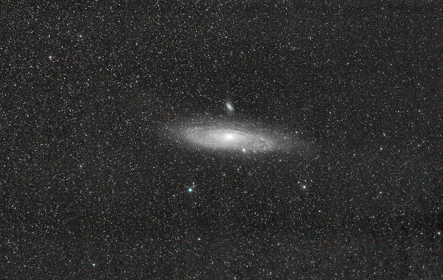

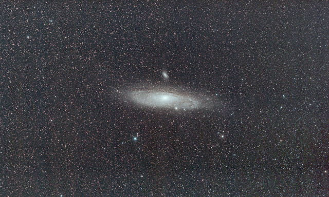

  Le 10/09/2018 à 16:01, freddom38 a dit :
J'ai retraité dans cette nouvelle version les radiants dans SIRIL.
Voir davantage
Gradients plutôt ? :p
J'ai toujours un soucis avec les couleurs : tu n'en as quasiment aucune.
Regarde Nu Andromède (l'étoile brillante sous M31 sur ta photo) : elle est sensée être bleue cette étoile, et bien bleue :)
Là t'as rien du tout, pas l'ombre d'une couleur. C'est bizarre ça.

  Le 10/09/2018 à 16:31, Colmic a dit :
Voir davantage
Oui gradients ;-)
J'ai posé le fichier de sortie de DDS dans le topic d'échange. Je suis intéressé par un test de ta part pour le traitement.
Peu être effet du filtre antipollution (mon ciel est de plus en plus catastrophique)  ?
